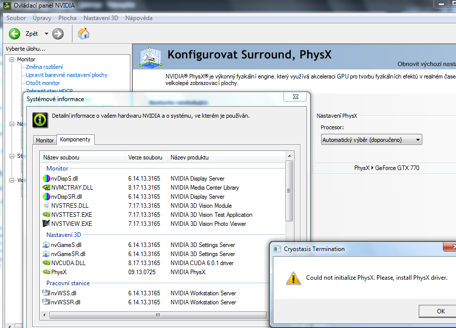

Instaluji hry na Steam a při spuštění Metro 2033 aplikace ihned spadne, kvůli PhysX. Podobné problémy jsem měl už u jiné hry (Cryostasis), tam pomohlo poslední PhysX ovladače http://www.nvidia.com/object/physx-9.13.0725-drive r.html odstranit a nainstalovat znova. Zkusil jsem to teď (zda nenastal nějaký problém) - a nejde… Spadne a vyskočí okýnko
Could not initialize PhysX. Please, install PhysX driver

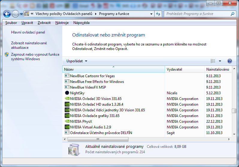

Ten nainstalovaný mám (nelže-li tohle):
[16611-px1-png]
Odinstalace a nová instalace PhysX nepomohla.
Zkusil jsem další PhysX hru, Mafii 2. Vyskočí hláška:
PhysX SDK not initialized. PhysX System Software will be installed.
Odkliknu OK, naskočí Instalační služba systému Windows (Preparing to install..) a po chvíli se zavře beztoho, aniž by jakákoliv instalace proběhla.
Ovladače PhysX jsem zkoušel několikrát odinstalovávat, opravovat (repair), žádná změna. Hry, které vyžadují PhysX, prostě nefungují.

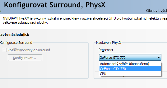

Zkoušel jsem PhysX přepnout na CPU (kdyby třeba byla vadná grafická karta, její "PhysX sekce", žádná změna. Padá to stejně.

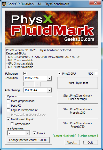

Funguje ten FluidMark test?
M-Pol 22.12.2013 13:55
M-Pol
To myslíš tohle? http://www.geeks3d.com/20130308/fluidmark-1-5-1-ph ysx-benchmark-fluid-sph-simulati…
L-Core 22.12.2013 14:28
L-Core
Pak není problém v P_X, kartě a v OS.
M-Pol 22.12.2013 14:33

Teď jsem zkusil jiné tři hry s PhysX - a ty fungují. V nastavení nVidia mám povoleno zobrazit indika…
L-Core 22.12.2013 14:58
L-Core
Já to nechávám na automatické, jen v tom testu jsem zkoušel kartu a potom CPU, vyhrála karta. Ale i…
M-Pol 22.12.2013 15:08
M-Pol
A není to nějaká chyba, když tam nastavím GPU a ono to pak ve hře píše CPU?
L-Core 22.12.2013 15:23
L-Core
To nevím, ale podle mě si to určí hra asi tak jak je napsaná, i proto to nechávám v ovladačích na au…
M-Pol 22.12.2013 15:27
M-Pol
Nepoužil jsem novější verzi (1.5.2), protože: No new feature for FluidMark, it’s still based on Phy…

Zkusím tedy odinstalaci, restart, čistou instalaci. Co vše odstranit, všech 6 položek?
[16616-nv-png]
Případně, co po restartu do VGA použít na případné dočištění od nVidia?

Hledal jsem, zda třeba někde není nějaký záznam ohledně oněch her a PhysX v registrech, nic jsem nenašel. Uvidím.. :-|
Ještě k té hře, kde byly problémy, jak píšu výše. Tady je log:
0:00.02 log file version 1.1, created date: 21/12/2013, time: 20:30:50
0:00.02 Cryostasis D3D video driver. Build 2.05 Apr 28 2009
0:08.96 Releasing resources...
0:09.07 TNL: Releasing separated vertex buffers: 0
0:09.07 TNL: Releasing separated index buffers: 0
0:09.07 TNL: Releasing buffers: ok
0:09.07 TNL: Releasing effects buffers 0
0:09.07 ResetGame();
0:09.08 Abnormal termination: Could not initialize PhysX. Please, install PhysX driver.
0:09.08 Shutting down 3d hardware
0:09.08 TNL: Releasing separated vertex buffers: 0
0:09.08 TNL: Releasing separated index buffers: 0
0:09.08 TNL: Releasing buffers: ok
0:09.08 TNL: Releasing effects buffers 0
0:09.29 Shutting down 3d hardware: ok
7:43.97 Game terminated.
7:43.97 End log.
