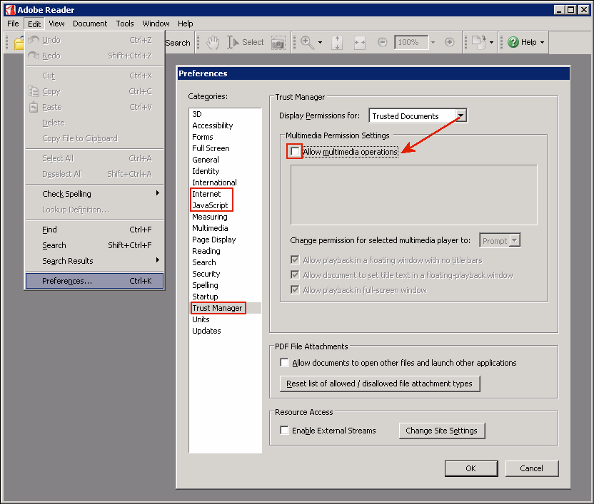

- pro adobe reader vždy nastavuju: zákaz spouštět v okně prohlížeče, zákaz používat javascript, zákaz multimediálních doplňků z trusted i untrusted dokumentů. v prohlížeči mám předvoleno: pdf dokument neotevírat/uložit na disk.
