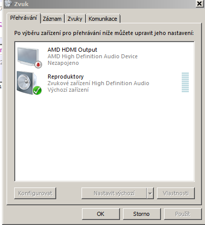

V mixéru zvuku to máš správně nastavené?
Cat 31.12.2013 19:46
Cat
Jen pro jistotu,de je mixer zvuku? určitě jsem tam byl,ale pro jistotu.
Marekkk 31.12.2013 19:49
Marekkk
Vpravo dole ikonka reproduktoru.
Cat 31.12.2013 19:50
Cat
2fa7du a 2fa7hg tady jsou 2 screeny
Marekkk 31.12.2013 19:52
Marekkk
Koukni do správce zařízení jestli tam není nějaký konflikt.
Cat 31.12.2013 19:55
Cat
screen : 2fgmbb když budete chtít sscreen i těch posledních dvou,přidám ale nic jsem tam neviděl.
Marekkk 31.12.2013 19:57
Marekkk
Tady: 2fa7du je divné že tam nemáš klasické reproduktory. Viz můj screen.
Cat 31.12.2013 20:03
Cat

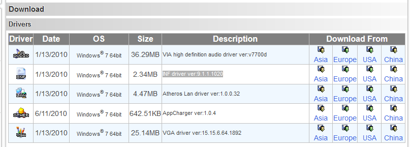

jestli ještě můžu poprosit o pomoc,kde najdu ty ovladače mojí zákl. desky,a co jsou ty "ostatní" ovl…
Marekkk 31.12.2013 20:39
Marekkk
http://www.asrock.com/mb/Intel/G41M-VS3/?cat=Downl oad&os=Win764
Cat 31.12.2013 20:44
Cat
a poslední věc : na té stránce,hned to 1 - to jsou ovladače zvuku,takže kde tam najdu ovladače desky…
Marekkk 31.12.2013 20:47
Marekkk
INF driver ver:9.1.1.1020 je chipset.
Cat 31.12.2013 20:51

takže po reinstallu -> ten inf nebo co to je,a poté ten ovladač zvuku z té stránky,cuápu to správně?
Marekkk 31.12.2013 20:53
Marekkk
Stáhni prvních 5 a začni instalací tím na druhé pozici.
Cat 31.12.2013 20:56
