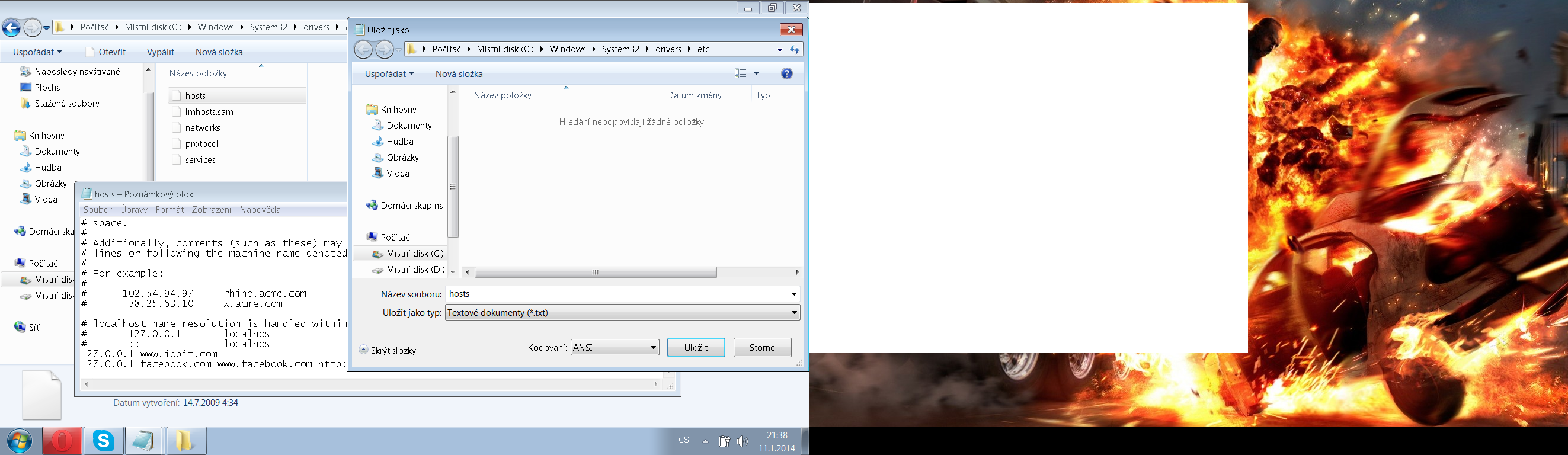

A přez ten Hosts jsem to zkoušel vložim to tam dam uložit ale nejde to :/
Tak to je rozbitý, když to nejde. A po přeinstalaci se to stejně vymaže. Jestli se nudíš, tak jdi opruzovat jinam.
Co nejde, ulozit? Subor "hosts" ma atribut "len na citanie", ten treba pred editaciou zmenit.
zkoušel jsem to tady je foto
a prostě to nejde když jsem ten hosts upravil
tak když dám uložit tak se tam ukáže tohle a když dám uložit tak se to neuloží tady je obrázek
No jo, je to blbý... hosts súbor nemá príponu. Notepad Ti tam dáva uložiť ako *.txt... Pri ukladaní vyber "všetky súbory", nie "textové dokumenty *.txt".
Hlavne si ten súbor skopíruj na plochu - uprav tam a až po úprave ho skopíruj na pôvodné miesto.
Otevři notepad.exe jako správce, otevři soubor hosts, uprav a zmáčkni Ctrl-S. Nemělo by se tě ptát na připonu, pokud ano tak žádnou nedávej.
