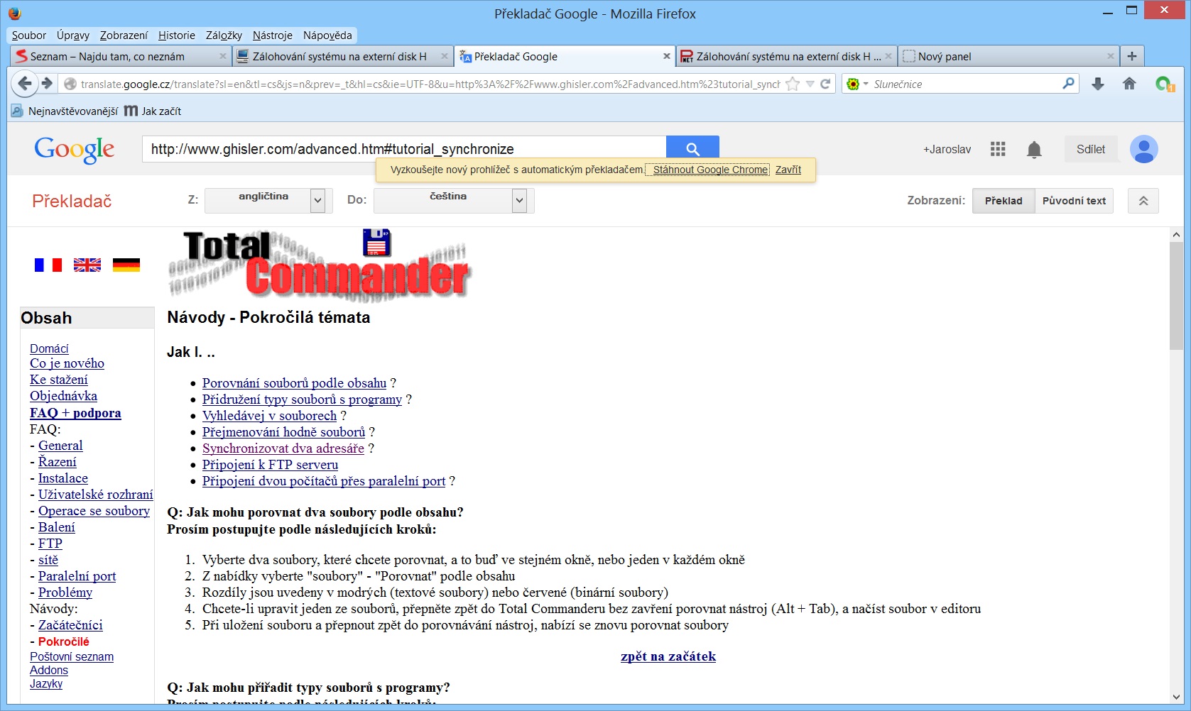

Root je kořenový adresář. TC má dobře udělanou nápovědu, zkusils ho aspoň otevřít a podívat se na to okno synchronizace?
http://www.ghisler.com/advanced.htm#tutorial_synch ronize
08.html

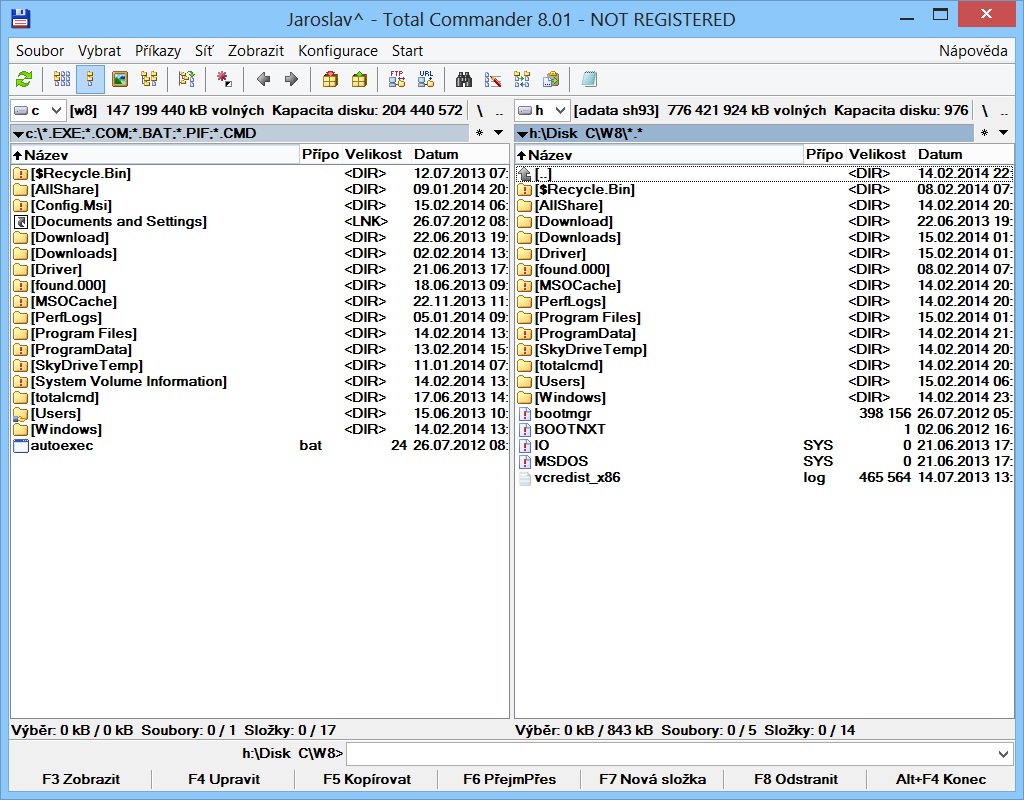

Děkuji za nápovědu. Potřeboval bych ale poradit, co mám dát do druhého okna ? Disk H mi tam nejde nastavit, není v nabídce seznamu.
Představuji si to tak, že bych dal do druhého okna disk H a po synchronizaci by bylo vše co je na Pc stejné na C s tím co je na H na disku c. Je to správná představa ?
Alt + F1, není tam nabídka Computer (drive overview)?
V Průzkumníkovi ten disk vidět je?
Pochopil jsem správně, že tvůj disk H: je ten externí disk, o kterém jsi psal, že jsi na něj nakopíroval svůj C: disk? Pak ti musí jít nastavit.
Jinak tvoje představa v druhé větě tvého příspěvku je správná.
Tak se mi podařilo do prvního okna dát C a do druhého disk H a složku C. H jsem dříve hledal špatně, moc vlevo.
Nyní bych potřeboval nějak polopaticky další postup, protože dle návodu nevím co a jak přesně udělat.
Abych docílil synchronizace C z počítače a C na disku H.
A jak synchronizovaz jen některé složky ? Mám na ně najet kurzorem v pravém okně a dát enter nebo jak ?

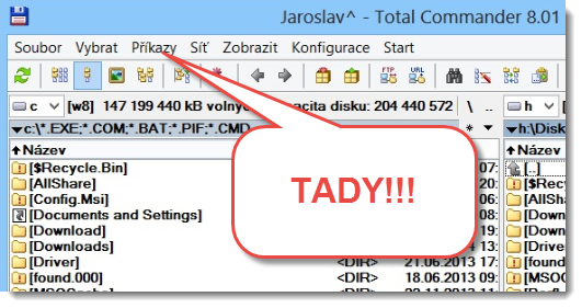

Musíš si přece otevřít to okno pro synchronizaci. Třeba to bude mít někdo chuť napsat polopaticky, v eng to je v menu Commands/Synchronize dirs.
Kde mám otevřít to okno ?
Tak zkusím třísknout lopatou, ač bych to udělal raději po kebuli...
V tom neregistrovaném Total Commanderu určitě bude v menu patřičná volba.
