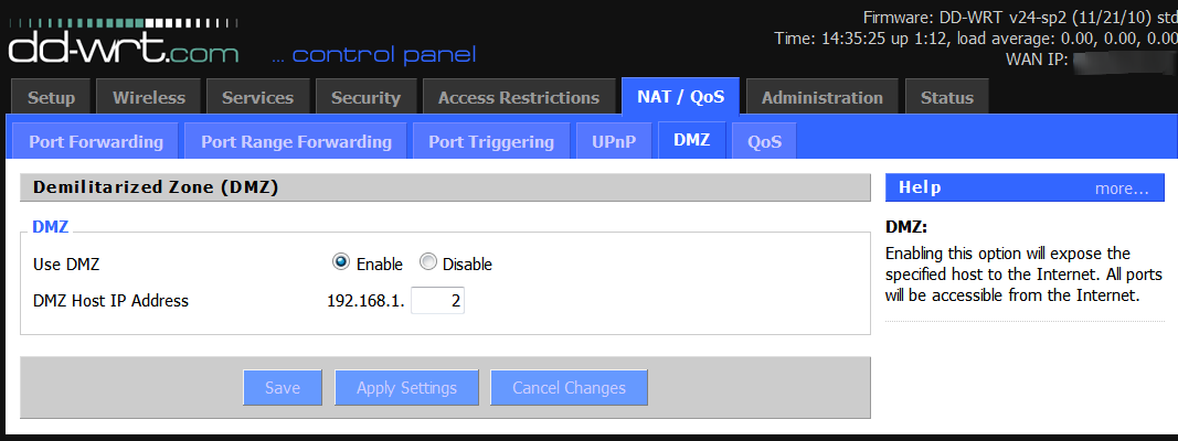

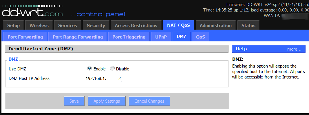

Záleží na tom, jak ten router používáš (vzhledem k tvému PC) a jak je nastavený. Mám stejný router T…

To DMZ jsem našel v nastavení pod DHCP, takže to mám přepnout na "enabled" a jakou tam mám vložit IP…

Záleží na tom, jak ten router používáš (vzhledem k tvému PC) a jak je nastavený. Mám stejný router TP-Link TL-WR741ND, připojení 100/20 Mbps a stahuju běžně rychlostí kolem 95 Mbit. Nesmíš nastavovat žádné extra rules, na routru nastavit pro svoje PC zonu DMZ. Takže: Já na PC jedu "plnou" rychlostí a moje polovička na noťasu takových max. 35 - 40 Mbps
[17780-tp-link-dd-wrt-build-15778-dmz-2014-03-16-14   -36-46-png]
