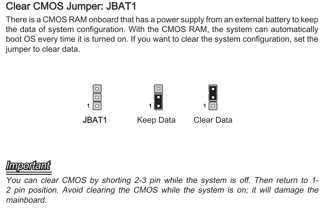

Ok až budu doma tak to zkusim já to uz zkousel pres jumpery. A nic zkusim jeste jednou a i ve správném pořadí :) díky v pül deváté napíšu jestli to je ok :)

Co si zkousel pres jumpery a jak?
Clear CMOS (alebo tie defaults) ti prenastavia aj SATA mode na default, a potom mas samozrejme bluescreen ak to nesuhlasi. Tak najprv skus s povodnymi RAM ze ci este vobec nabehnu Windows. Ak nabehnu tak mas sata mode nastavene spravne, ak nenabehnu tak si najprv nastav sata mode a potom skusaj tu 4GB samotnu.
