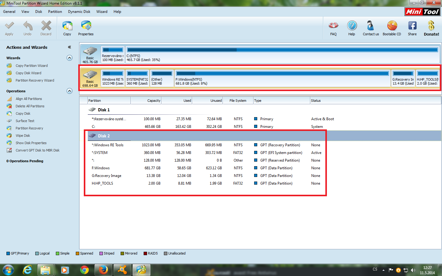

Takže, pomocí starého instalačního DVD s Windows Vista, které jsem našel doma se mi podařilo opět získat kontrolu nad BIOS/UEFI systému. Bohužel problém s bootem Windowsu to vypadá pořád spatně. Dokonce jsem spustil Recovery system i jsem se dostal k možnosti obnovení, ALE požaduje po mě oprávnění správce, jenže v nabídce se nezobrazuje žádný účet. A jediné co mi to tam radí je, abych se přihlásil do Windows a změnil řízení uživatelských účtů.

Mimochodem problém byl úspěšně vyřešen. Po dlouhém hledání a procházení různých možností jsem na jednom z oddílů na disku našel složku EFI ve které se nacházel soubor efiboot64, který jsem nabootoval a který mi také zobrazil nabídku obnovení nebo opravu systému s tím rozdílem, že nebylo nutné ověření správce. Protože oprava systému nebyla možná, tak jsem zvolil Obnovení systému do továrního nastavení a ejhle ono to fungovalo! Systém se skutečně obnovil a momentálně již odstraňuji veškerý stupidní software od HP.
Souhrn:
Moje data byla ztracena hned od začátku díky skvělému šifrování od HP. Dlouho jsem věřil, že je dokážu zachránit, ale při bližším zkoumání v programu MiniTool Partition Wizard jsem pochopil, že už jsou nenávratně pryč.
Proč jsem nepoužil tzv. "záchranné CD"?
No to jednoduché. Při povoleném UEFI bootování nebylo z nějákého důvodu možno načíst žádné médium. Proto jsem jej v BIOSu přenastavil na Legacy boot, který sice umožňoval bootovat z CD/DVD, ale instalovaný systém Windows 8 zcela ignoroval. A právě po přenastavení na Legacy jsem měl problém dostat se vůbec do BIOSu nebo Boot menu. Vyměnil jsem HDD v notebooku a tehdy jsem právě využil CD s Windows Vista (to byl jediný systém, který jsem doma našel na CD), abych spustil instalační program a mohl přenastavit Legacy zpět na UEFI a dostal BIOS zpět pod kontrolu. A fungovalo to, mohl jsem tedy vrátit HDD zpět a zkoumat další možnosti. A na konec se tedy povedlo...

V Boot menu byla možnost bootovat EFI soubor (což bude jakási obdoba bootmgr). Tam jsem našel oddíl na disku s názvem Recovery Image a kde byla složka /boot a tam byl ten soubor efiboot64. Potom naběhla Automatická oprava systému, která skončila neúspěšně. Ovšem se zobrazila další nabídka ve které byly různé možnosti opravy systému a obnovy, ale i příkazový řádek. Tak jsem obnovil systém a už to funguje...
