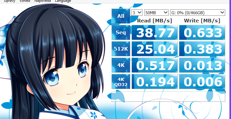

Test dle vašeho doporučení jsem udělal, ale protože se v něm nevyznám, tak jej připojuji a věřím, že…

Dobrý den, nemám možnost disk ověřit na jiném PC, ale provedl jsem test pomocí CrystalDiskMark, tak…

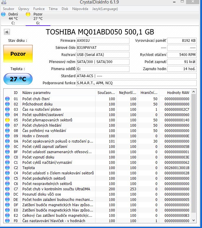

Bohužel nemám možnost disk odzkoušet na jiném PC. Dle vašeho doporučení jsem provedl test přes Cryst…

Disk máš evidentně krátce (tipuji týden). A tomu neodpovídá, že už obsahuje přemapované sektory, tak…
bzufo 01.06.2014 21:47
bzufo
Znamena to ze tam bolo 300 vadnych sektorov ktore boli premapovane na ine miesto. Nic na tom netreba…

A pak ještě bych se na disk podíval přes Crystal Disk info, sice je nový, ale třeba tam nějaký SMART parametr "překvapí".
Disk máš evidentně krátce (tipuji týden). A tomu neodpovídá, že už obsahuje přemapované sektory, takže v tomto případě je reklamace jasná volba, to u nového disku nemá co dělat. Nojono holt Toshiba z blešáku. Z jakého je shopu? A pokud je nový, jaký byl důvod ke koupi jen 500GB?
Ukazuje to jeden otřes, aledá se jen domýšlet, zda je to příčina vadnosti toho disku.
A ještě na závěr: vůbec netvrdím, že zmíněná chyba souvisí s nízkou rychlostí zápisu.
PS: všimli jste si, že nové disky už nemají atribut BF počet otřesů...
