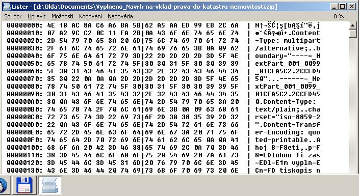

Po instalaci tohoto sw mi to hlásí, že soubor má špatnou strukturu. Když dotyčný soubor prohlížím pomocí F3Zobrazit v TC, vypadá to, že je přímo v tom souboru mail, se kterým tato příloha přišla a pak vlastní příloha ve mě neznámém formátu.

ZFO tady pouzivame, ale jses si jisty, ze ten soubor neni opravdu poskozeny..? edit: ted se divam,…
Abox 23.07.2014 12:47
Abox
Díky, Tohle je odpověď, kterou jsem čekal. Ani po přejmenování na zip se mi to nepodařilo otevřít. H…
Nol 23.07.2014 22:06
Nol
To vypada, ze to emailovy klient rozdelil na vice dilu..? Kazdopadne ten soubor neni v poradku. Ten…
Abox 24.07.2014 08:41
Abox
díky. Je poškozený a nic s tím nenadělám.
edit: ted se divam, spletl jsem se. Nepouzivame ZFO ale FO soubory.
ZFO a FO se lisi POUZE tim, ze ZFO je zazipovany FO soubor.
Tzn. prejmenuj koncovku toho souboru ZFO na ZIP a pokud je v poradku,
tak pujde normalne otevrit. Uvnitr bude ten puvodni soubor FO.
Zkus tedy ten ZIP rozbalit a otevrit z nej pak ten FO soubor.
Ten ZFO musi zacinat stejnymi znaky, jako jiny ZIP (ma v hlavicce znaky PK).
ZFO = Zazipovany FO.
edit/2: jestli v prohlizeci vidis v tom souboru nejaky email a pak pro tebe nesmyslne znaky,
tak je poskozeny - na zacatku v hlavicce musi byt znaky PK, zadny email a pod.
Ani po přejmenování na zip se mi to nepodařilo otevřít. Hlásí to chybu v komprimovaném souboru.
Začátek po zobrazení F3:
NČŐĂŽ║[bą¬ÝÖŰ,jóť┬˙+
Content-Type: multipart/alternative;
boundary="----=_NextPart_001_0099_01CFA5C2.2CCFD45 0"
------=_NextPart_001_0099_01CFA5C2.2CCFD450
Content-Type: text/plain;
charset="iso-8859-2"
Content-Transfer-Encoding: quoted-printable
Ahoj Křestní jméno příjemce,
p=F8=EDlohou Ti zas=EDl=E1m vypln=ECn=FD tiskopis
a tak dále, mail - je tam 2x. Možná jako text a pak jako html.

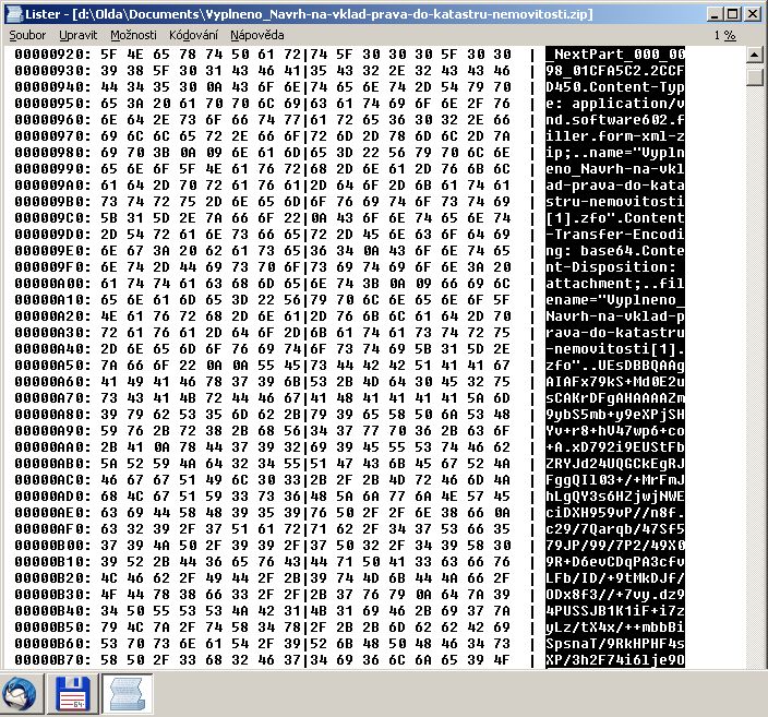

a pak následuje:
------=_NextPart_000_0098_01CFA5C2.2CCFD450
Content-Type: application/vnd.software602.filler.form-xml-zip;
name="Vyplneno_Navrh-na-vklad-prava-do-katastru-ne movitosti[1].zfo"
Content-Transfer-Encoding: base64
Content-Disposition: attachment;
filename="Vyplneno_Navrh-na-vklad-prava-do-katastr u-nemovitosti[1].zfo"
UEsDBBQAAgAIAFx79kS+Md0E2usCAKrDFgAHAAAAZm9ybS5mb+ y9eXPjSHYv+r8+hV47wp6+co+A
xD792i9EUStFbZRYJd24UQGCkEgRJFggQIl03+/+MrFmJhLgQY 3s6HZjwjNWEciDXH959vP//n8f
c29/7Qarqb/47Sf579JP/99/7P2/49X09R+D6evCDqPA3cfvLF b/ID/+9tMkDJf/ODx8f3//+7vy
dz94PUSSJB1K1iF+i7zyLz/tX4x/++mbbBiSpsnaT/9RkHPHF4 sXP/3h2F74i6lje9OtHeLP991w
