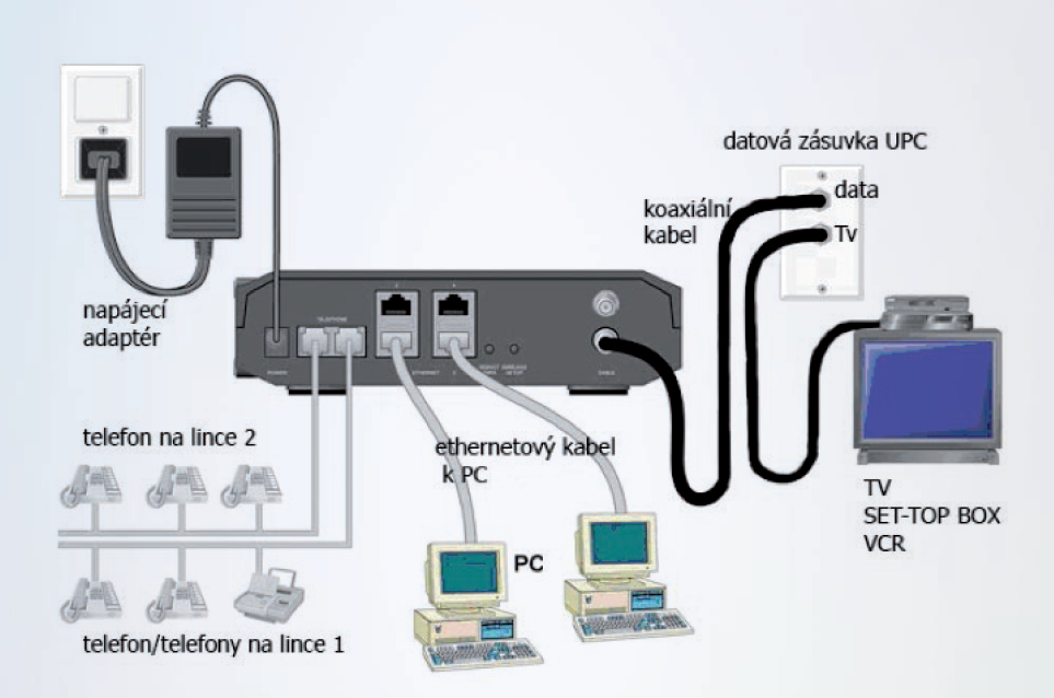

Děkuji za odpověď. Ovšem pořád nerozumím tomu jak oddělit tv a net. Protože jak mi bylo řečeno tak já mám do bytu pouze jeden přívod - 1 koax kabel (v tom by měl být i net). A teď na teto 1 kabel potřebuji zapojit:
- 2 koax kabely které vedou do TV zásuvek v každé místnosti - tady je mi to jasné - koaxalni rozbocovavac
- 2 datove kabely, které vedou do datových zásuvek v každé místnosti, ty volne trčí a žádný speciální rozbočovač tam není...
volné konce datových kabelů strčíš do routeru.
http://www.dsl.cz/jak-na-to/3-poskytovatele/29-jak -na-pripojeni-pres-kabelovou-tv
![[http://pc.poradna.net/file/view/19249-upc-png]](/file/view/19249-upc-png)
