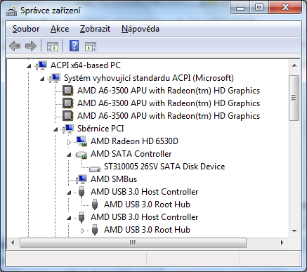

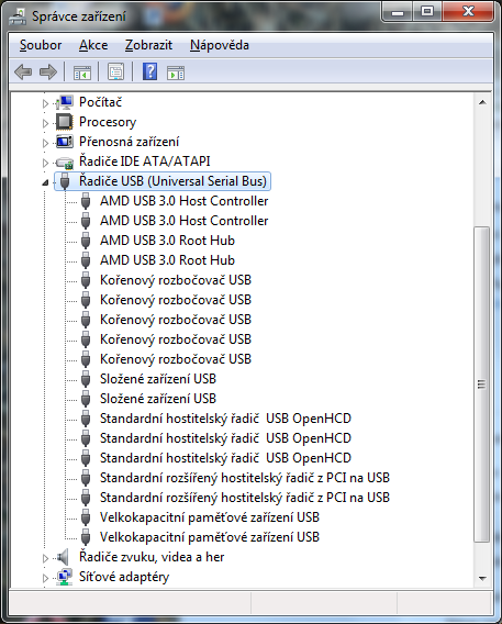

Na tom screenshote vidim ze ten druhy USB3.0 root port sa da dalej roztvorit. Co je pod nim pripojen…

Nemáš nic vidět. Je to HUB. Dělá evidentně ze dvou USB3 čtyři USB3 s vyšším proudovým zatížením. Nep…

hub by ale mal byt vidiet v spravci (ak je to fakt hub), asi to bude chciet ten molex. ALebo su port…
MM.. 12.09.2014 19:59
Z vlastní zkušenosti jak který. Některé HUBy se hlásí, některé ne (a přesto fungují). Tenhle kousek…
mif 12.09.2014 20:10

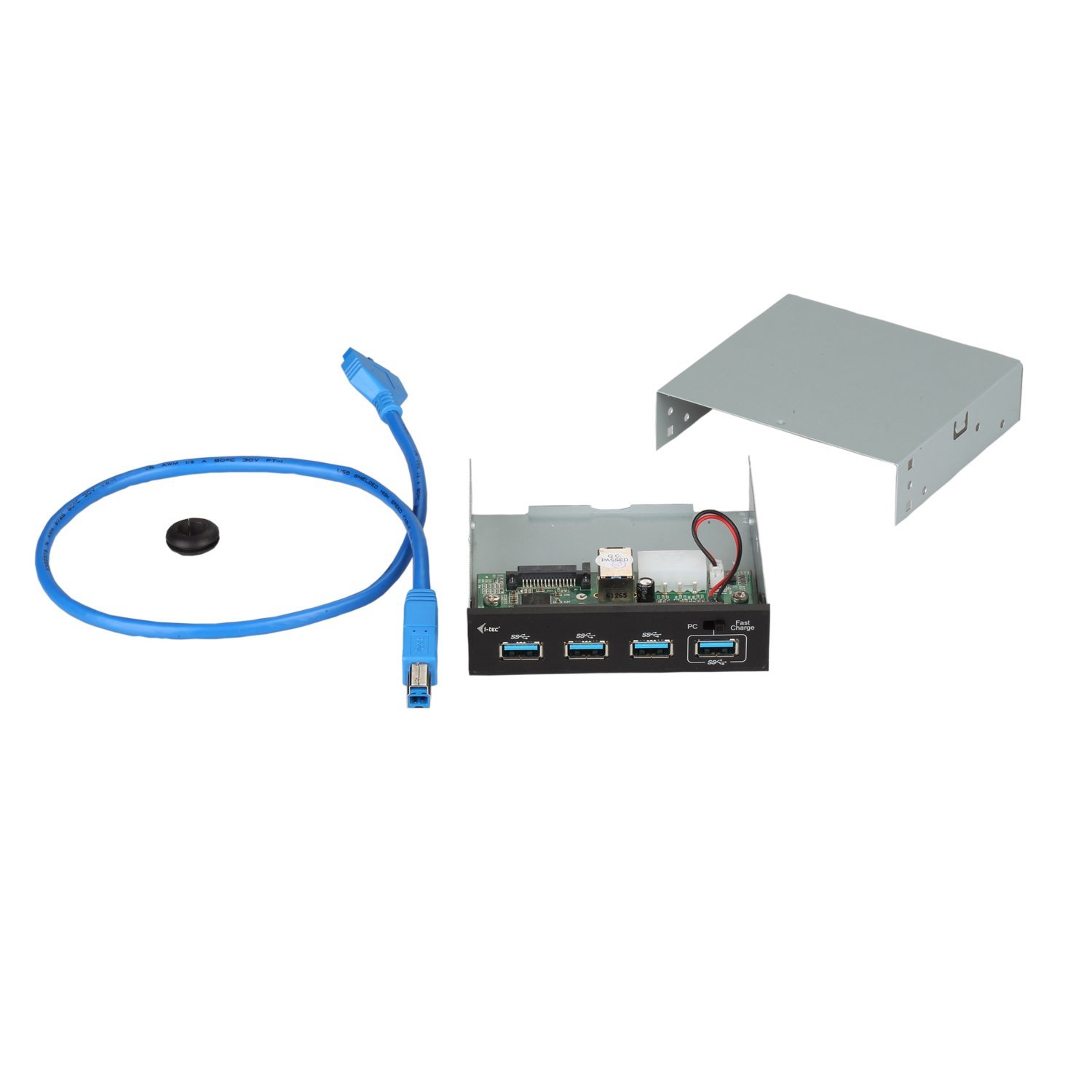

Toto by mělo být ono. Jestli mě můj slabý zrak neklame, vidím tam napájecí konektor SATA+molex.

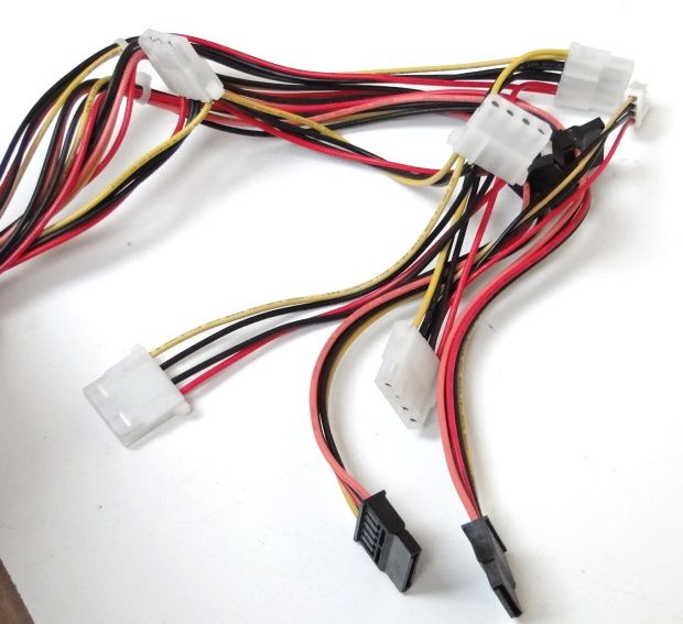

Napájecí kabel vede z napájecího zdroje - stejný jako do harddisku nebo DVD-ROM.

Poznáš... Jak jsem psal, je to stejný konektor, který vede ze zdroje do HDD nebo DVD-ROM.

Musí se sundat plechový deklík, protože konektor kabelu neproleze vloženým kruhovým gumovým těsněním…

Dalsia vec je ten spravcu zariadeni si prepni na Zobrazit - Podle pripojeni, a rozklikaj si to po oba USB3.0 root huby. Je pod nimi nieco?
A dalsia vec je skontrolovat poriadne BIOS, ci tam nie su zakazane niektore XHCI (USB 3.0) porty

Toto vidím ve Správci zařízení podle připojení:
[http://pc.poradna.net/file/view/19816-spravce-zari zeni-png]
Co bych tam měla vidět?
K tomu panelu byl přibalený jediný kabel. Musela jsem sundat dekl a konektor kabelu nasunout (ten konektor mi trošičku připomínal ethernetový). Je mi divné, proč ten kabel nebyl už nasunutý. Já myslela, že je to napájené přímo ze základní desky?

To sa neda zamenit, je to uplne jasne viditelne ze su to volne draty v bedni veduce z takej plechovej kocky do ktorej ide elektrika.
A zapajaj len jeden, bud plochy SATA alebo 4pinovy biely molex, ne oba. A molex je skoseny na jednej strane aby sa nedal zapojit naopak, pred strkanim si to skontroluj nech to tam nerves naopak kladivom

Nacpala jsem do toho volný SATA konektor, molex byl fyzicky nedosažitelný (natažený jako kšandy mezi HDD a DVD). Akorát výrobce dvakrát nepřemejšlel, protože udělal nechutně malý otvor na protažení přiloženého modrého káblíku + vlastně dvojkáblu SATA. A k tomu druhý šroubek ne a ne vlézt do svého otvoru při vložení do redukce na 5,25", protože kvůli tloušťce kabelů procházejících pod tím plechovým krytem se plechy o 1 mm poposunuly a šroubovali jsme to do sebe ve dvou lidech ]:(. Takže softwarově je to, zdá se, v pořádku = flashku okamžitě načetl, fyzické provedení nedomyšlené.
