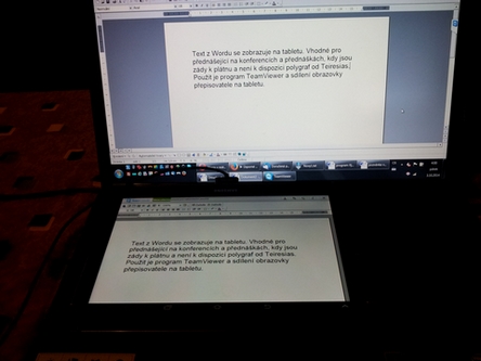

Taková blbost: přes TeamViewer sledovat přímo obrazovku zapisovatele na tabletu?
BěžnýUživatel 03.10.2014 00:40
BěžnýUživatel
Super nápad. Jdu to vyzkoušet.
Kráťa 03.10.2014 03:46
Kráťa
Jen jestli se to nebude odpojovat. [http://pc.poradna.net/file/view/20003-teamviewer-t ablet-444-jp…
Kráťa 03.10.2014 04:23
Kráťa
Příští středu bude křest ohněm. Kdyžtak dej vědět jak to dopadlo :-)
BěžnýUživatel 04.10.2014 01:08
BěžnýUživatel
Jj, dám určo. Když jsem to zkoušel doma (připojení tabletu Wi-Fi), tak se to při rychlém psaní nesmy…
Kráťa 04.10.2014 09:33
Kráťa
