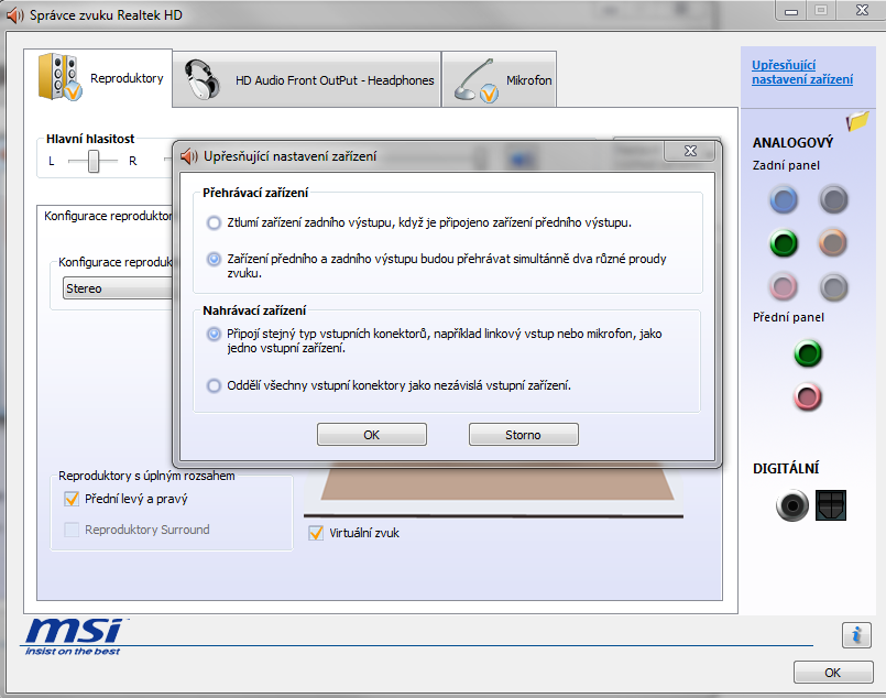

No :) Já mám čip od Realtek-u a mám to nastavené stejně. :) Ale pořád nevím jak nastavit aby např.:…

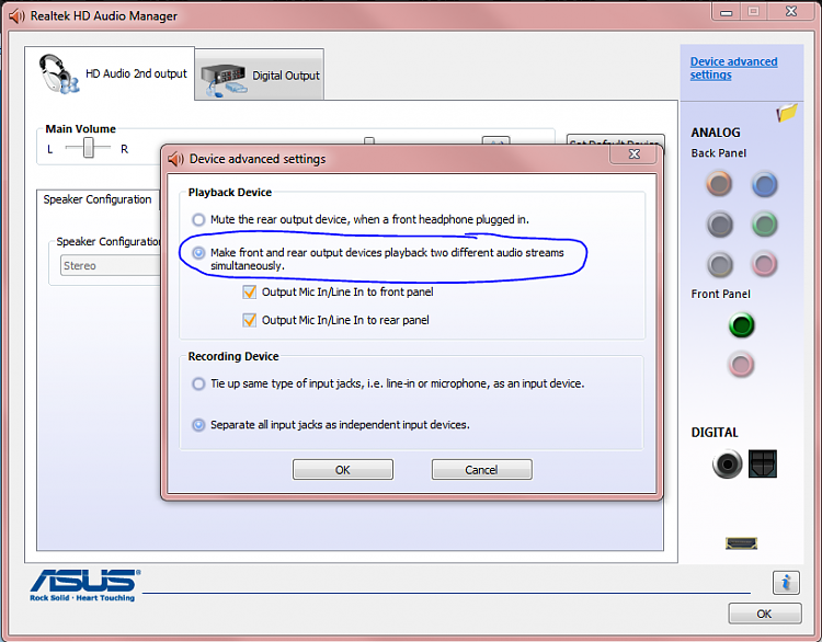

To predsa záleží na tom akú zvukovú kartu máš v PC. Je to hw záležitosť nie Windows...viacnásobné audio výstupy nie sú podporované v systéme Windows 7. Je to zámerné.
Napr. niektoré čipy od Realtek-u majú v nastaveniach Realtek HD Audio Manager-a toto:
"Make front and rear output devices play two different audio streams simutaneously."
[39221d1379273188t-problems-separating-audio-stream s-different-outputs-device-advanced-settings.png]
Ak to máš aj Ty, potom je to snadné...:-)

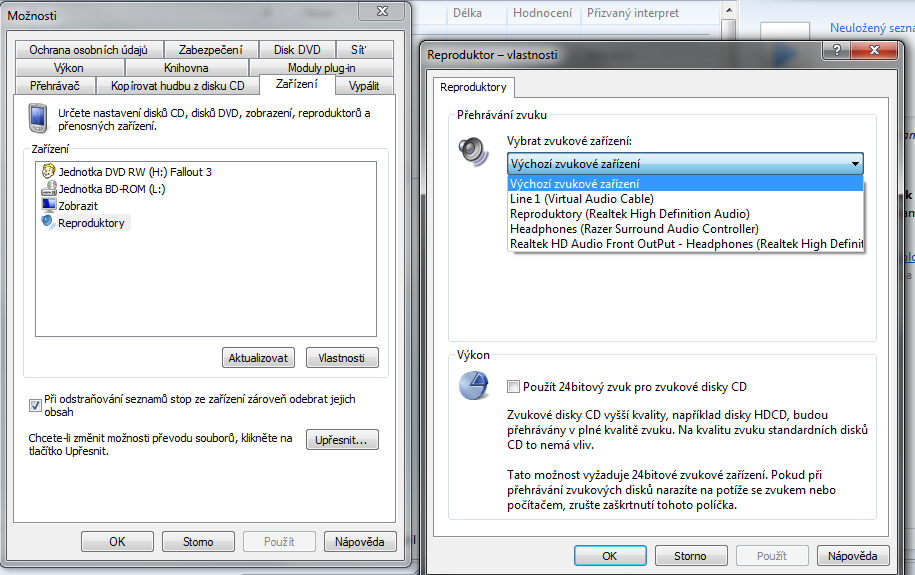

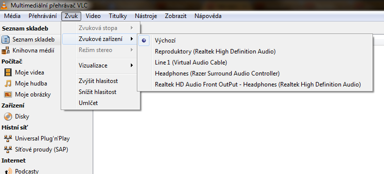

Môžeš to skúsiť takto - niekomu to pomohlo:
1. Ovl. panel zvuku - Vyber predvolené zvukové zariadenie (reproduktory)
2. Spusti chrome (ak sa má niečo prehrať vo flashi - spusti to...)
3. Ovl. panel zvuku - Vyber predvolené zvukové zariadenie (sluchátka)
4. Spusti WMP - v nastaveniach vyber zvukové zariadenie, ktoré sa má použiť (sluchátka) - spusti film
Inak www.chevolume.com (neskúšal som) :-)
