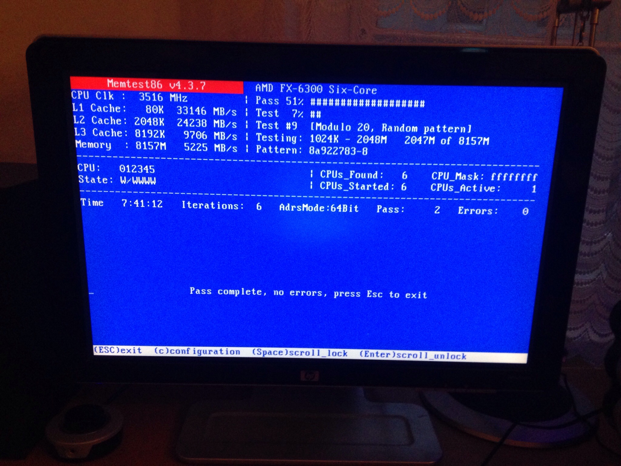

Spustil jsem MemTest a vypadá to, že to nenalezlo žádné chyby - viz přiložené foto. Mám test spustit znovu?

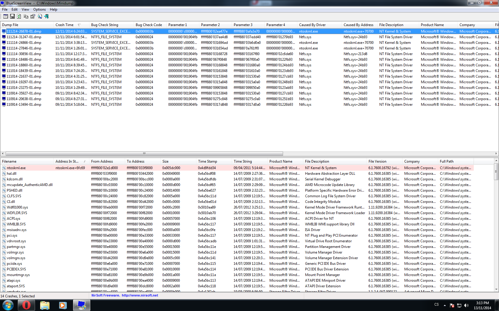

Přes BlueScreenView ale už vidím příčiny pádů. Jednou to bylo kvůli firewire devices. Kdybych chtěl přeinstalovat drivery odznova např. z konkrétního webu značky hardwarů, tak mám přeinstalovat i windowsy nebo nějakým způsobem ty předešlé drivery odinstalovat, či stačí ty nové drivery jen nainstalovat a automaticky to nahradí ty staré?
Pak se mi zjevil další problém - a to, že mi nelze dokončit jeden Windows update. Při vypínání počítače se to zasekne na "Installing windows update 1of1" a když si manuálně přes Start button>Windows updates dám "Install update", tak mi to napíše po petnácti minutách načítání nějaký error.
OK, MemTest je bez chyb. No, více průchodů by asi neuškodilo, ale myslím si, že to bude OK, zatím bych se zaměřil na další testy, především harddisku.
Jednou to tedy spadlo na řadiči Firewire (divné, to jsem snad ještě neviděl) - a co další pády? Stejné nebo různé chyby? Kdo je pachatelem? Pokud se někde jako pachatel objevuje nějaký proces z jádra Windows (např. ntoskrnl, hal.dll, apod.), jde na 99% o HW závadu.
Co se týče přeinstalace driverů - prvně se podívej do seznamu nainstalovaných programů a pokud tam nějaký ovladač najdeš, odinstaluj ho (zejména to platí pro grafiku). Pokud ne, nic se neděje, nové ovladače by měly ty původní přeinstalovat.

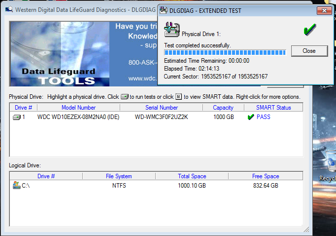

Ježíšmarjá, tak přece už ten disk otestuj, nebo tady budeš přemejšlet ještě na Vánoce :!:
A vůbec - halda chyb "NTFS_FILE_SYSTEM" s pachatelem ntfs.sys - to Ti nic neříká :?:
Napovím - jaký souborový systém máš na disku? Přece NTFS! :i:
Na 99,9999% se jedná o chybu disku, okamžitě testuj!
Tak jsem spustil test, jak jsi napověděl, ale bohužel žádné chyby to nenalezlo viz screenshot :/ už mě nic nenapadá co bych tak mohl udělat aby to už nalezlo nějakou konkrétní chybu.
