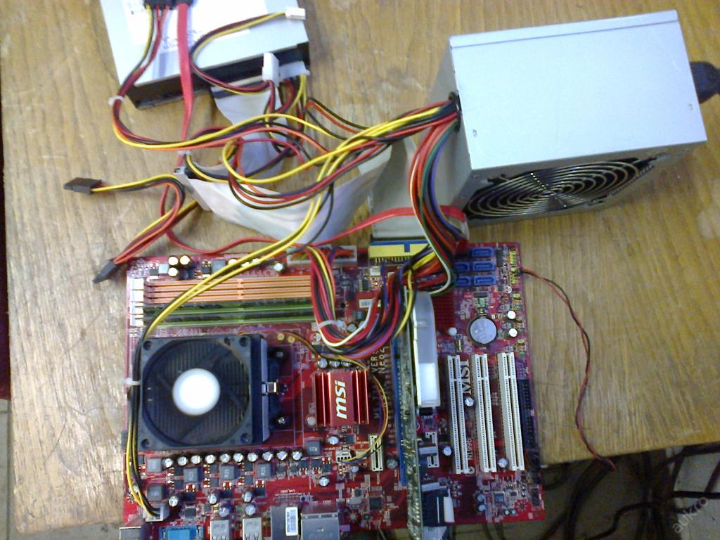

Fotky jsou k ničemu, zapojeni v základu vypadá nějak takto třeba,zapnes sroubovakem na kontaktech po…

Kedy uz vyberes tu dosku na stol, a skusis to s minimalnou konfiguraciou bez akehokolvek napojenia n…

Ahoj zdrojem to neni vyresetvola jsem bios vyhodil baterku vyskratoval kontakty na patici pro bios baterku a komp načte.Ale při startu se ukáže logo msi atd.. potom info o připojených ide atd.. a pak se vypne.
Zapnu bios počkám vněm 5min potom dám ukončit bez uložení samozřejmě jsem dal i ukončit s uložení a pc se ihned vypne po vyskočení z biosu.

Omluvám se dneska to vyzkoším na stole ale včera jsem ešte zjistil že pc jakmile nemá zapojené všechno 2dvd mech 1hdd 1fdd je problém.
Když zapnu bez hdd zobrazí se obrazovka s logem desky a potom pc nejde vypnout vypínačem ani restartovat.
Ale vypojit od sítě a to je u všech případů když chybí jedna z těchto věcí (nešlo by to že odpojim všechno resetnu bios a bude to v pohodě?).
Jdu už vyndavat desku
