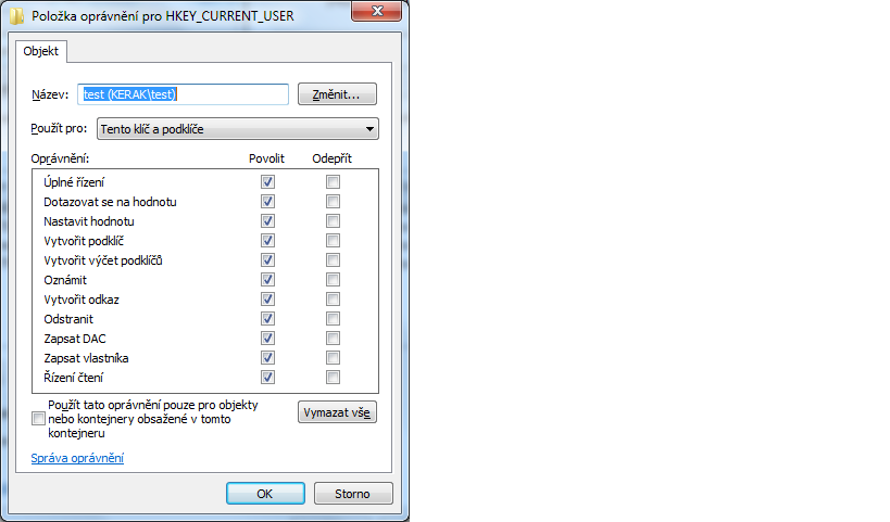

[21680-hkcu-png] a dál? admin tam není od toho aby chlastal kafe, ale hlídal. proč chceš přístup do…

Zapisovat do svojej vetvy registry (v current_user) moze kazda aplikacia aj pod userom snad. Kazda vetva registry ma aj nastavene nejake opravnenia. Neviem co konkretne mas za problemy. Problem je prave vtedy ked chce aplikacia pod userom zapisovat do nejakeho krepeho config suboru v program files, to neklapne ani nahodou :)
