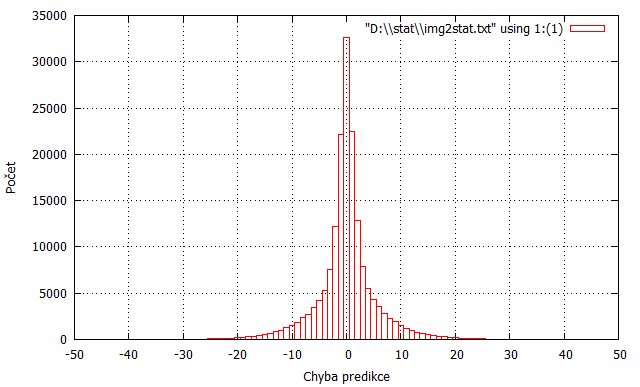

Vyšší M není moc výhodné. Kódují se hodnoty, mezi kterými je suveréně nejvíc nul. Dokonce jsou situa…
Niko Bellic 16.03.2015 15:32
Niko Bellic
Ja to kodovanie moc nechapem podla mna je to nezmysel (jaky ma vyznam zapisat namiesto cisla 100 nej…
MM.. 16.03.2015 15:57
Jo rozumím, díky. Jen stručně ke kódování: Mám pixel s hodnotou 125 a 3 okolní pixely, např. 130, 11…

Vyšší M není moc výhodné. Kódují se hodnoty, mezi kterými je suveréně nejvíc nul. Dokonce jsou situace, kdy je vhodné nastavit M=1 a kódovat v podstatě run-length.
Tohle je třeba histogram z jednoho snímku. Ty hodnoty se ještě posunou tak, aby ze záporných čísel byly kladné liché a z kladných byly kladné sudé. Nuly ale zůstanou stejné.
[http://pc.poradna.net/file/view/21957-hist-png]
Ja to kodovanie moc nechapem podla mna je to nezmysel (jaky ma vyznam zapisat namiesto cisla 100 nejakych 50jedniciek (8bajtov namiesto 1 bajtu), ale nemam cas to studovat teraz. Len pisem jak sa to optimalizuje - ak mi vnutri cyklu nieco zavisi na nejakom nemennom M, tak to if(M dam mimo cyklu a v programe bude ten samy cyklus trebars 10x, vzdy optimalny pre ine M, a vnutri cyklu uz nebude to M vobec figurovat. Ptz pre M==2 je nezmysel robit tam cykly for i=0;i<1;i++, da sa to zrychlit mozno aj na 2nasobok ak tam nemam to M v cykle apod :)
Jo rozumím, díky.
Jen stručně ke kódování: Mám pixel s hodnotou 125 a 3 okolní pixely, např. 130, 115, 140 a já odhadnu, že následující pixel bude 120. Pak tento odhad porovnám se skutečnou hodnotou a vypočtu chybu, o kolik jsem se seknul, tj. v tomto případě o 5. No a tuto chybu zakóduju třeba s parametrem M=2 na 1101. Tady je úspora poloviční. Když se trefím na 100% a chyba je 0, tak je výsledek 01. Úspora 4x. :-) Stojí to celé na vhodné predikci.
