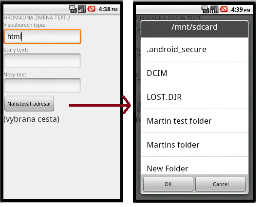

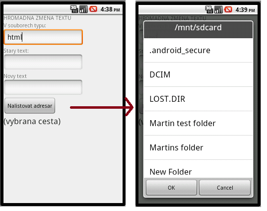

Tak vyzkoušej tohle:
[http://pc.poradna.net/file/view/22524-android-app- png]
Zadáš jaké soubory, co najít, čím nahradit a kde.
Toto je nějaký první build, který sem udělal jen v mizerném emulátoru na mojí prašivé kalkulačce.
Takže nevím, jak to v praxi bude fungovat například s diakritikou.
NIKDO TI NERUČÍ ZA DATA. Případné zkoušení je jen na tvé riziko a předpokládá zazálohované data.
APLIKACE APK ZDE. (nakopíruješ do mobilu a instalneš)

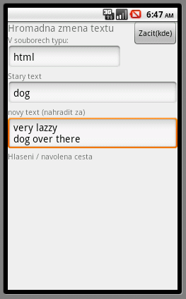

Teď to už funguje skvěle. Prosímtě mám ještě jeden problém. Když zadám delší text tak to nefunguje. Nešlo by to nastavit na více slov? Funguje to max asi na 15 slov. A ještě jestli by nešlo udělat ty políčka pro text širší, třeba jednou tolik. Když totiž zadáš delší text tak tě výběr adresáře zmizí z obrazovky.
Tam musí být přesná shoda.
Tzn. musí být uveden naprosto přesně hledaný text.
Když se ti do starého textu připlete někde mezera navíc, tak on ho už prostě nenajde a tudíž ani nenahradí.
A je jedno, jestli ta mezera je uprostřed, na začátku nebo na konci.
Co jsem zkoušel, je zrádné, když používáš prediktivní vkládání.
To ti například vkládá mezeru za vložené slovo. A když ta mezera za slovem v originále není, tak
to nenajde, jako text k nahrazení.
Takhle to pořád upravovat nemůžu.
]:(Cože?
Dostala už poradna symbolický příspěvek na provoz?
Mě to nahrazuje více řádků bez problému (alespoň těch bez diakritiky).
Je rozdíl, jestli zalomení zobrazuje prohlížeč (z důvodu velikosti obrazovky a nebo mateřského prvku) a nebo tak skutečně je.
Skutečné zalomení obsahuje ve Windows souborech \r\n v linuxu tuším jen \n
No a co se týče těch otazníků, tam se bude lišit kódování HTML souborů a kódování zapsané.
Kódování je v HTML souborech uváděné v tagu meta jako charset
např:
<meta http-equiv="Content-Type" content="text/html; charset=utf-8" />
No a na tom mi to funguje. [http://www.myemoticons.com/emoticons/images/msn/ba d-boys/picking_nose.gif]
Já ale myslím to že mi to v html souboru nandá do textů otazníky tam kde jsem měl éíá. Né když si to zobrazím ,to vím že tam musí být uvedené kodování. Prostě dám nahradit a pak když otevřu v poznámkovém bloku to html tak v textech mi to udělá otazníky které tam předtím nebyly.
Opakuju se. Zjevně je použito jiné kódování, než UTF8.
Jaké to je, ale netuším. Nemám věšteckou kouli.
Jestli jsou to stránky v češtině, tak to může být nejspíše Win-1250, ale nejsem čuchací pes.
A jestli je to více stránek z více webů, tak můžou mít každá jiné kódování.
Jako můžu tam přidělat výběr kódování, nějakou malou roletku.
Ale už nejsem nemocný a počítače mám plné zuby z práce.
btw. Ten tag s charset je informace pro prohlížeč, jaké kódování má použít.
Ale nemá nic společného s tím, v jakém kódování je stránka skutečně uložena.
To už si musí zajistit uživatel.
