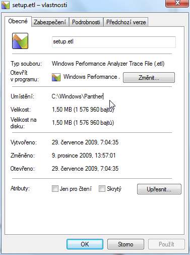

mám zahataný systém, ktorý potrebuje reinstal, to je všetko čo ti k mojim problémom poviem...každopá…
agua252 04.06.2015 10:38
agua252
Ja mam aj 10rocny windows a nepotrebuje reinstal, funguje stejne jak novy, a nic neni zahatane (a vy…
MM.. 04.06.2015 10:40
takže používaš win XP na nejakom starom počítači, keď tu píšeš o 10 rokoch, to ti gratulujem k 100%…
agua252 04.06.2015 11:01
agua252
Ja pouzivam nejakych 5-10pocitacov a su na nich zastupene vsetky Windows do XP az po Win8.1, okrem "…
MM.. 04.06.2015 11:05
poznám ľudí čo linux používajú na bežné účely a so žiadnym používateľským problémom sa nestretli, a…
agua252 04.06.2015 16:38
agua252
Rob si co chces, ja ti len pisem fakty z 30rocnych skusenosti. Tak aby si sa potom nedivil.
MM.. 04.06.2015 16:43
[22670-, chceš-li-jpg] negratuluj, w7, rukama chceš-li. jejíma.
