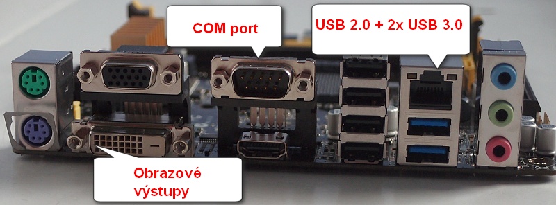

Na žádnou integrovanou to nejede,sice nevím co máš za CPU jestli s IGP,ale na integrovanou IGP nemáš MB - zapojení.Jede to na tu GTX kdyby byla totál KO tak máš černej monitor a žádná jiná ti tam nepřeskočí.Může bejt klidně i něco s tou MB a ne s tou GPU.

Takhle se zapojuje IGP - obraz.
