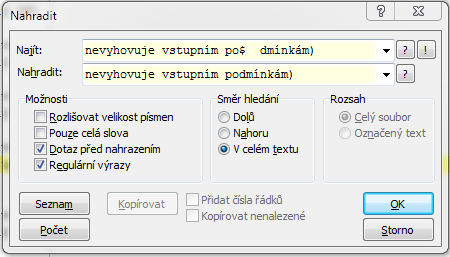

Potřebuji spojit v poměrně velkém souboru tyto řádky to jednoho
Na základě kontrol v lokální DB nelze zpracovat objekt (objekt nevyhovuje vstupním po
dmínkám)
Za "nevyhovuje vstupním po" je znak konce odstavce(obrácené P)
Potřebuji to spojit přes nahrazení CTRL-H a s "end of line $" mi to tyto řádky nenajde. Znak konce odstavce v nabídce není.
Předpokládám, že znak konce odstavce je buď hexa 0D nebo spíše hexa B6. Když do podmínky pro vyhledání zadám "nevyhovuje vstupním po\x0D", tak mi to taky nenajde.
Můžete mi prosím poradit, jak to zadat, aby to fungovalo?

A ty konce odstavců nikde jinde nejsou? Jinými slovy v tom dokumentu nejsou odstavce? Nebo jsou udělány jako dva konce odstavců za sebou ("vynechané řádky").
Protože jinak to asi hromadně nepůjde - aby normální odstavce zůstaly a ty předčasně ukončené řádky ne...
Právě jsem to zkoušel v PS-padu 4.5.4 a opravdu ne žeby je nenašel, on je najde, ale nenahradí.
Jsou, každý řádek je ukončen znakem konce odstavce.
Je to textový soubor a má i několik MB a potřebuji najít a spojit řádky, které jsem popsal v zadání. S tím $ mi to nefungue. Viz přiložený výstřižek. Počet výskytů v tom souboru je v rámci jednotek.
Když zadám nahrazení řetězce jako regulární výraz, tak to končí chybou "Chybně zadaný výraz pro hledání". Když použiju \n, tak dostanu stejnou hlášku. Bez regulárních výrazů dostanu hlášku Další výskyt "nevyhovuje vstupním po\n dmínkám)" nenalezen.

Tady je ještě v PSPadu nedostatek. Je třeba na to jít oklikou, pokud chceš vystačit pouze prostředky PSPadu a ne pomocí doplňků
Přepni zobrazení na HEXA a stoupni si na zacatek
Hledat/nahradit
Hledat: 706f0d0a646d
Nahradit: 706f646d
Prepni zobrazeni zpet (opet kliknout na HEX zobrazení)
ty retezce jsou jen zkopirovany kousek z hex editoru a nahrazuje se to tim samym, jen s odstranenym odradkovanim
Hmm, to je škoda. Přes to hexa mi to nejde. Něco dělám blbě a nevím co. Zkoušel jsem se zaškrtnutím jako text i bez zaškrtnutí a nic. Vždy Další výskyt nenalezen.
Nevadí, důležité je pro mě vědět, že to PSPad neumožňuje. Nějak si s tím už poradím.
