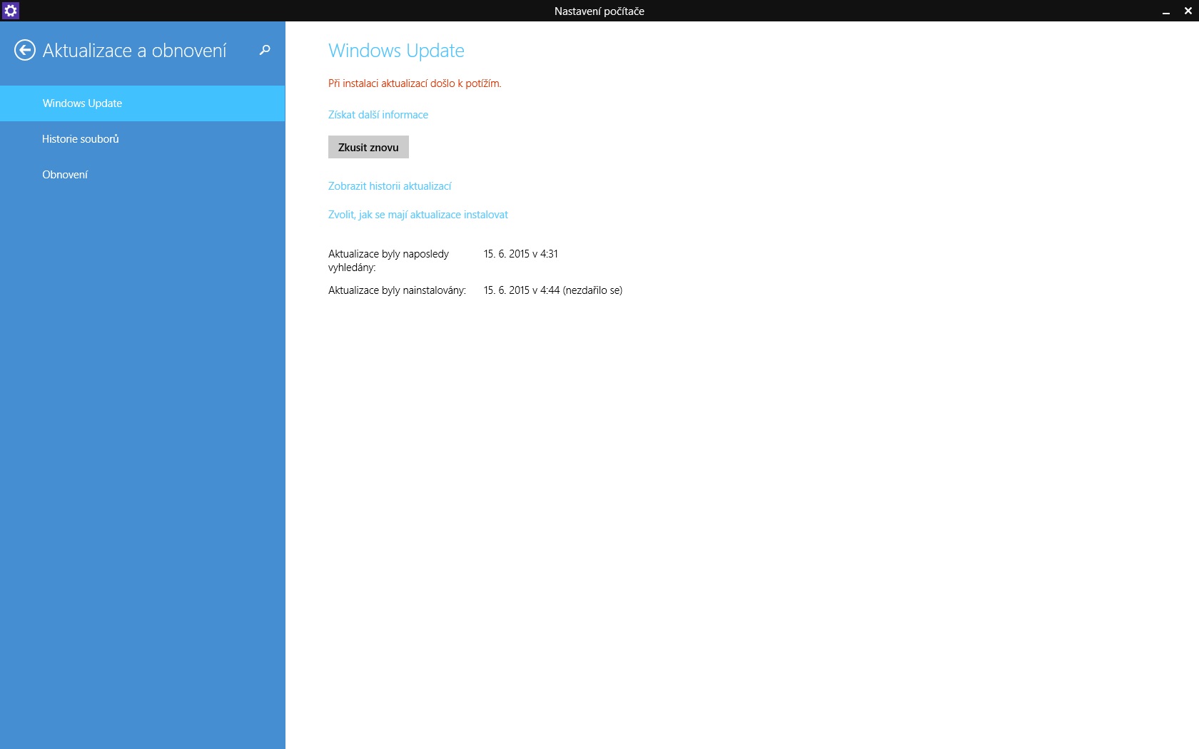

Dobrý den. Mám Win 8.1, Firefox, stolní PC - monitor + bednu na zemi.
Při vypínání PC se mi vždy objeví tři možnosti : Režim spánku nebo vypnout nebo restartovat - aktualizovat ...
Dříve se mi objevovalo více pouze nabídky : Režim spánku nebo vypnout nebo restartovat.
Aktualizovat se objevovalo jen občas.
Nyní již několik měsíců se mi objevuje v třetí možnosti : aktualizovat a restartovat.
A měl bych prosím dotaz, zda by nebylo někde možné nastavit v PC automatické aktualizace všeho, abych nemusel
při vypínání vždy volit třetí možnost : aktualizovat a restartovat.
Rád bych volil jen vypnout.
Připadá mi až nenormální, aby se vždy při snaze o vypnutí PC musel vždy počítač aktualizovat a restartovat.
To restartování - nevadí to často? V podstatě každý den.

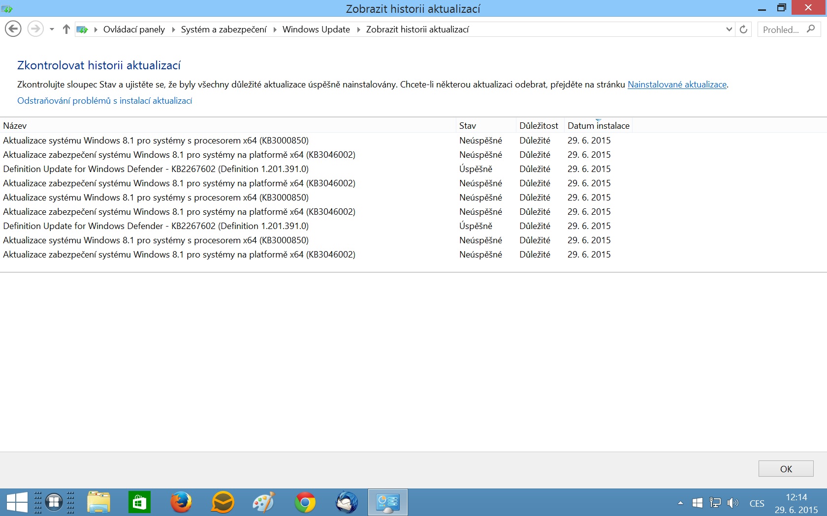

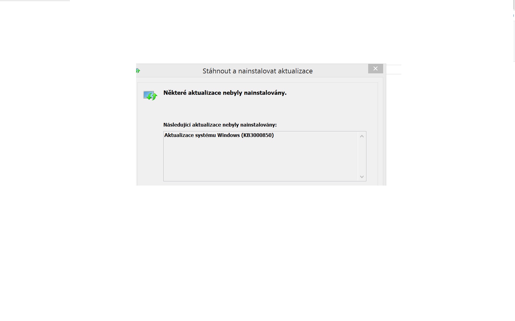

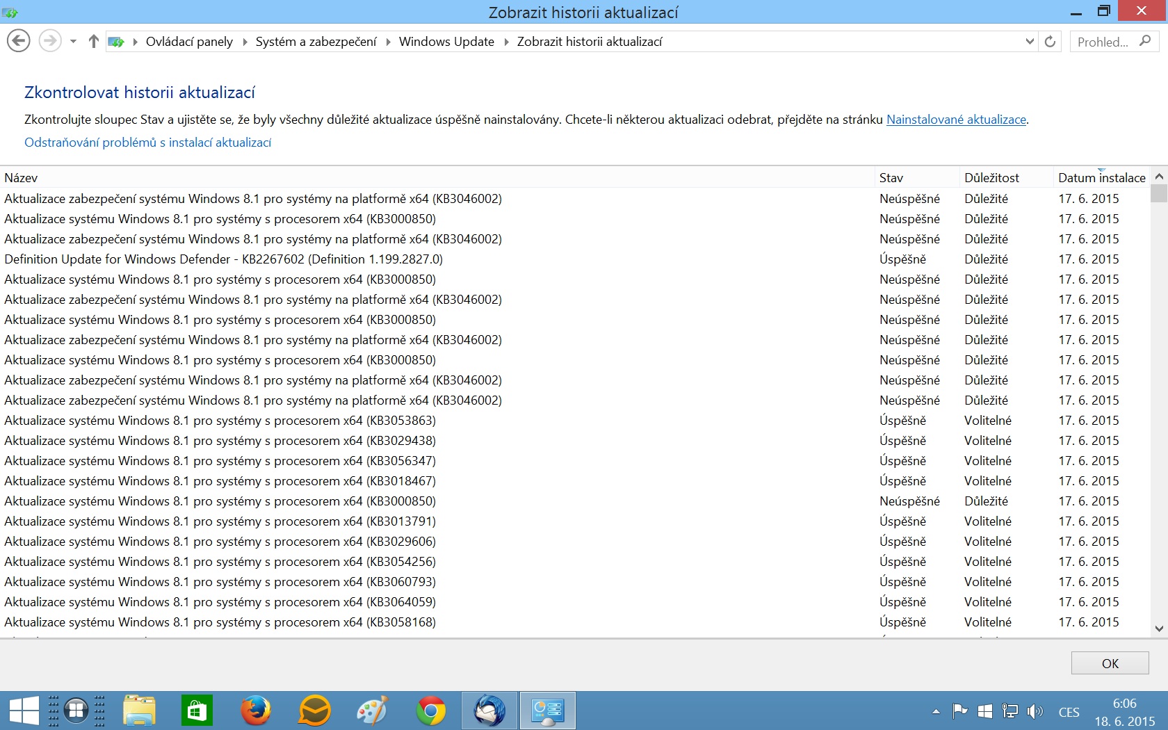

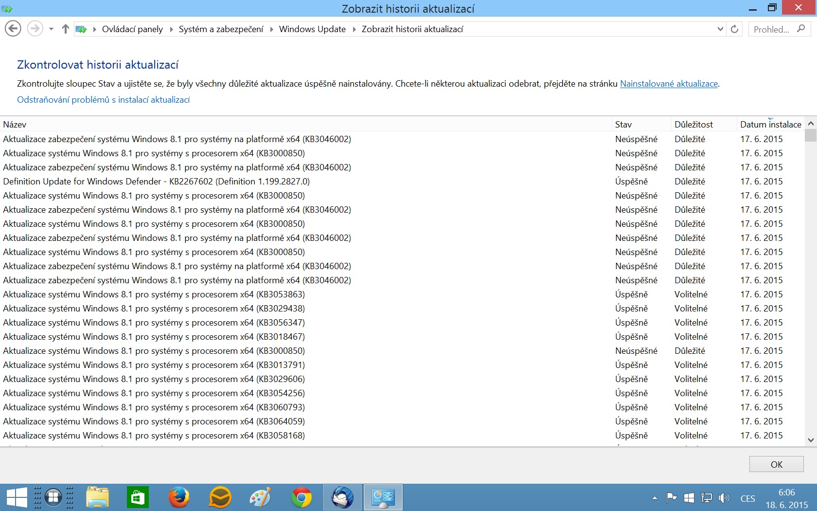

Mám to nastavené - automatické aktualizace, ale v historii aktualizací se píše, že nebyly aktualizace nainstalované.
Zkusil jsem dát aktualizace ručně, ale zase mi to píše, že došlo k potížím a aktualizace se nezdařilo nainstalovat, tak již nevím jak mám zajistit automatické aktualizace. Mám Win 8.1 - 64
Tak jsem zkusil nainstalovat balíček aktualizací, také mi se nenainstalovalo, tak nevím proč.
Děkuji za případné rady. Jsem jen uživatel PCm tak nevím jak dále.

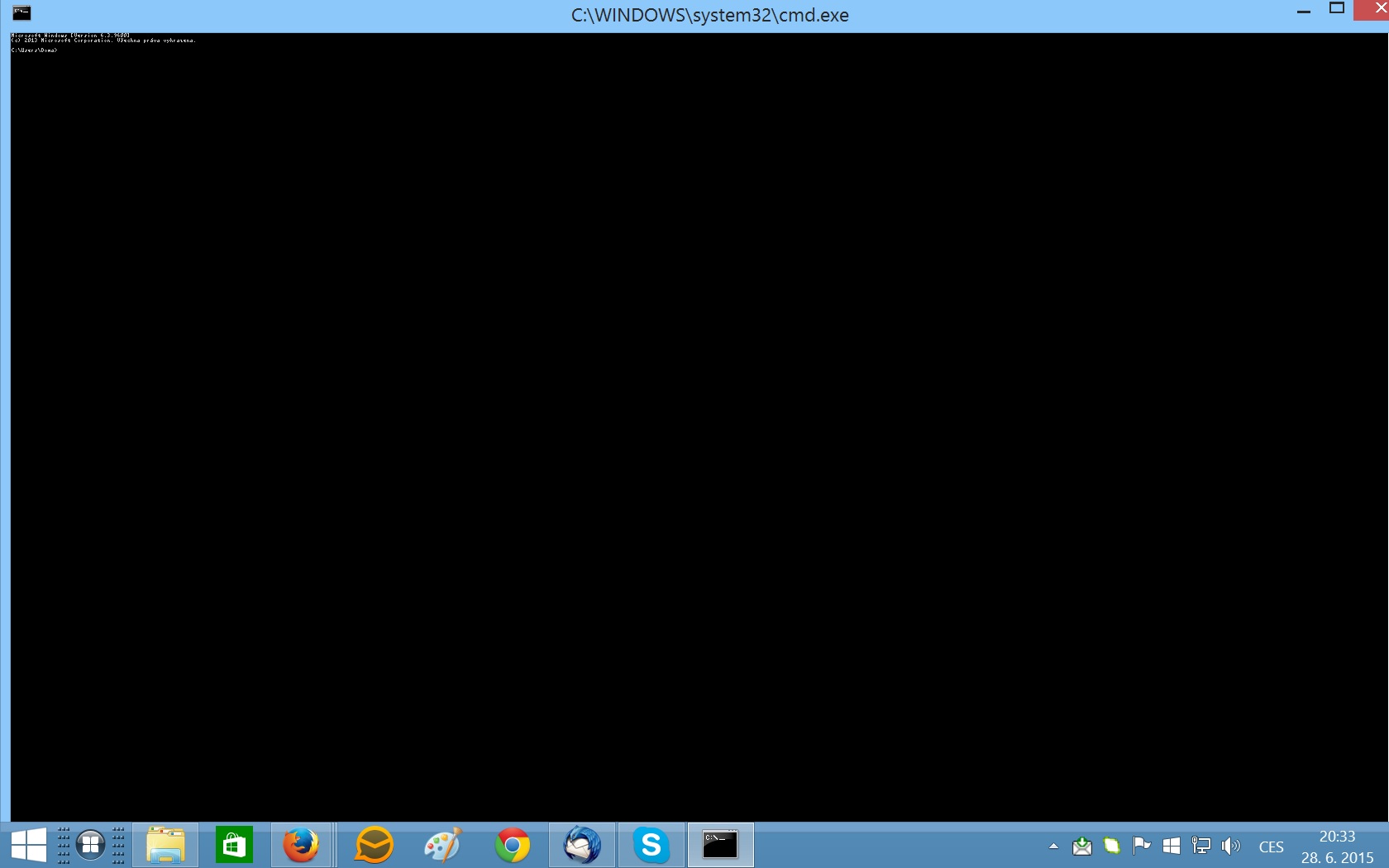

Toto mám smazat ? Dal jsem spustit cmd.exe ale objevilo se mi nečitelně - něco - černé
j.hraba 28.06.2015 20:41
j.hraba

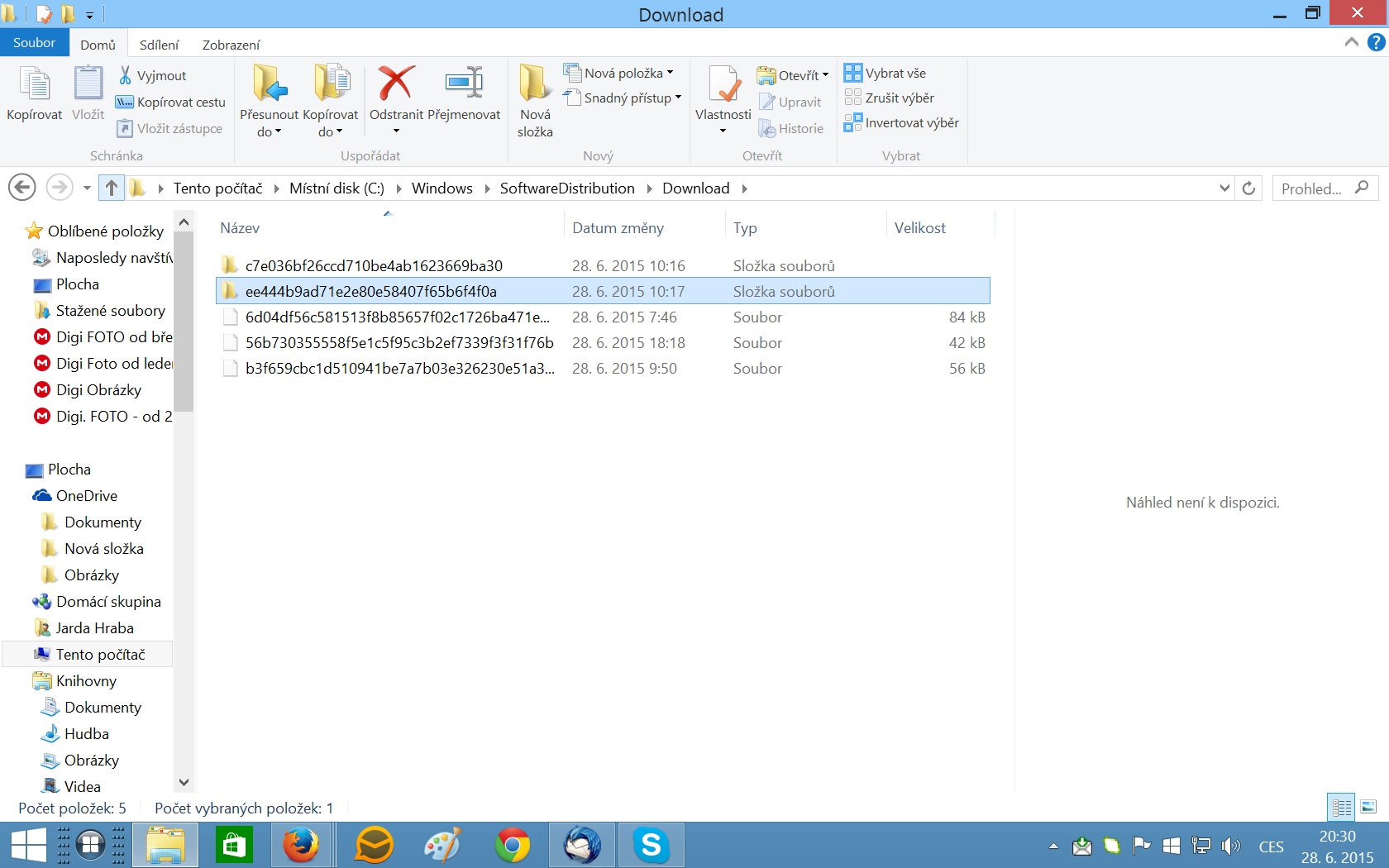

nečitelný cmd.exe: proslulá chyba českých wirdows už snad od visty. ve vlastnostech okna změň font.…

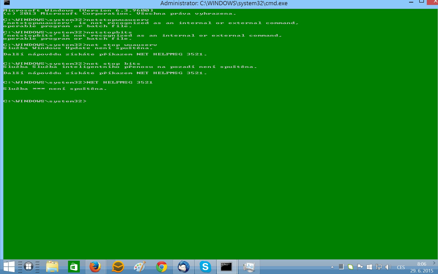

Změnil jsem na zelené pozadí, ale nedaří se mi tam správně napsat net stop wuauserv net stop bita P…

Musíš CMD spustit jako správce. Pravý klik myší a spustit jako správce. Ten druhý příkaz je "net sto…

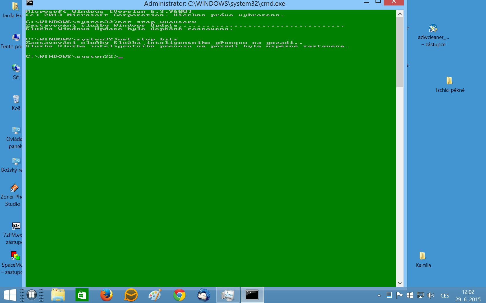

Tak jsem došel k tomuto a co dále ?
j.hraba 29.06.2015 08:09
j.hraba
Viz. první rada od Brtníka.

smazat logy a aktualizace v C:\WINDOWS\SoftwareDistribution\Download znovu zaregistrovat knihovny:…

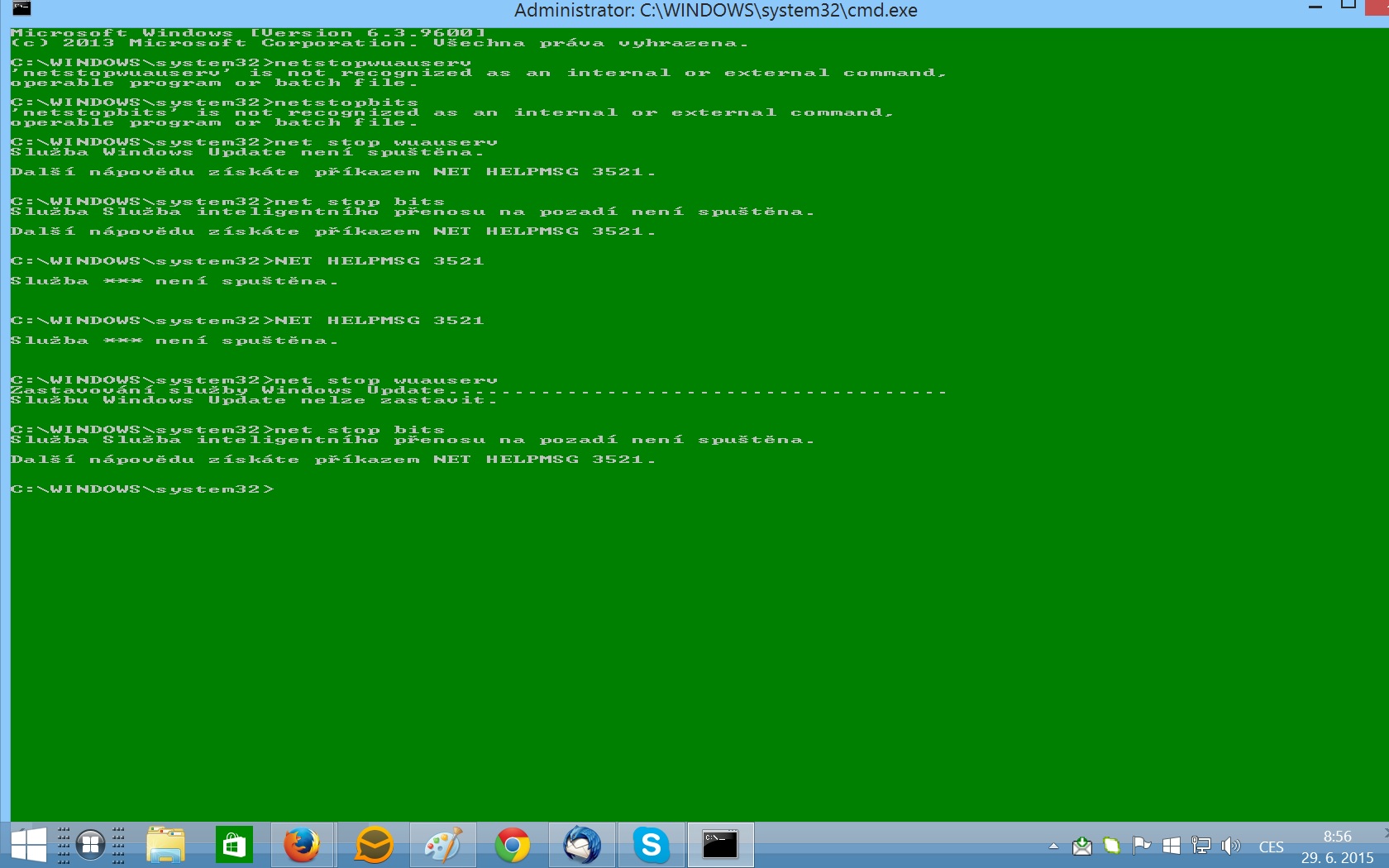

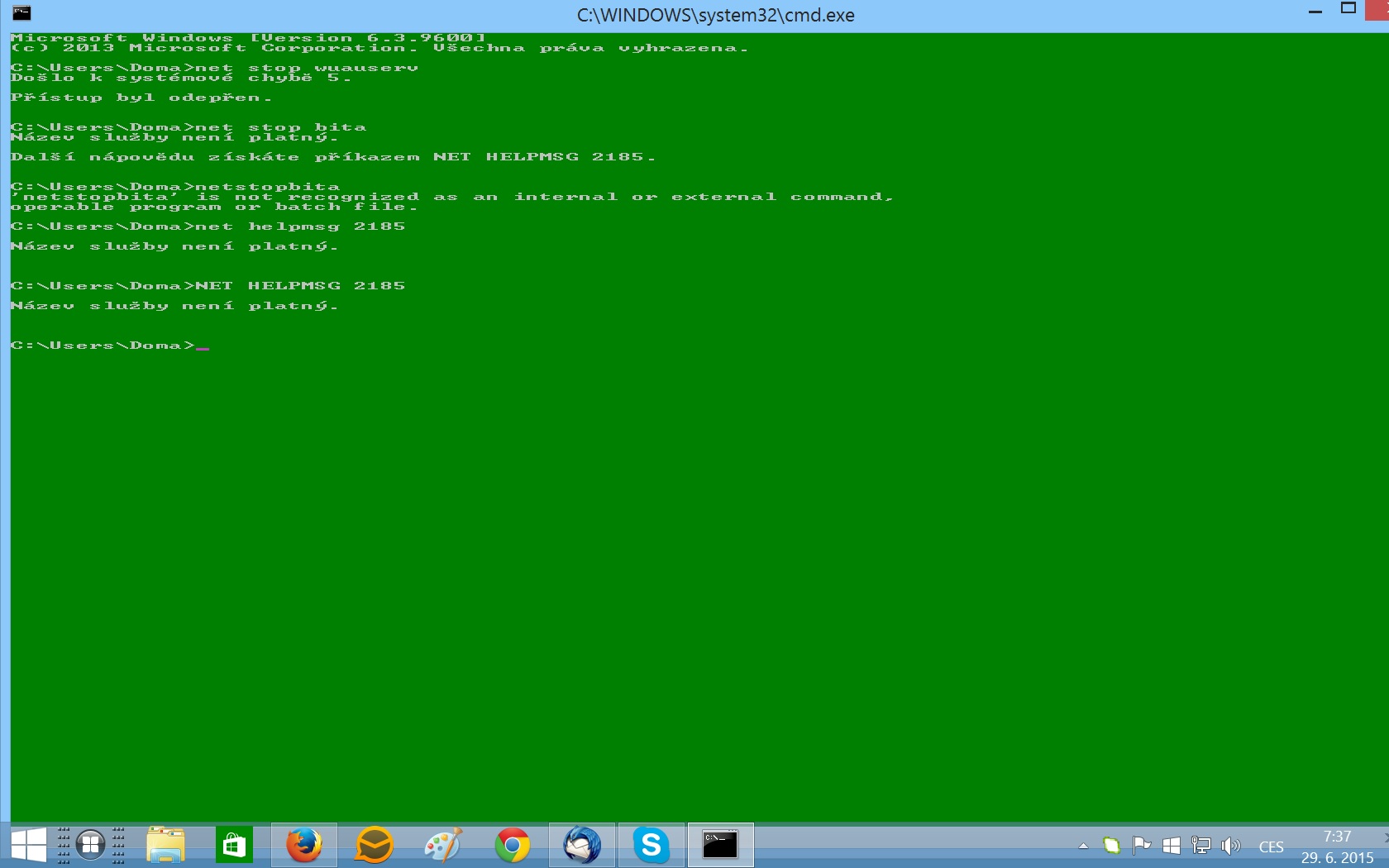

Změnilo se to takto
j.hraba 29.06.2015 09:02
j.hraba
Podle toho obrazku mas ty prikazy spatne. Proc tam nemas mezery? Prikaz je net stop služba net star…
Jan Fiala 29.06.2015 09:10
Jan Fiala
Koukám, ale mám tam mezery, tak nevím co je špatně. Dal jsem to znova a nic se neděje.
j.hraba 29.06.2015 10:38
j.hraba

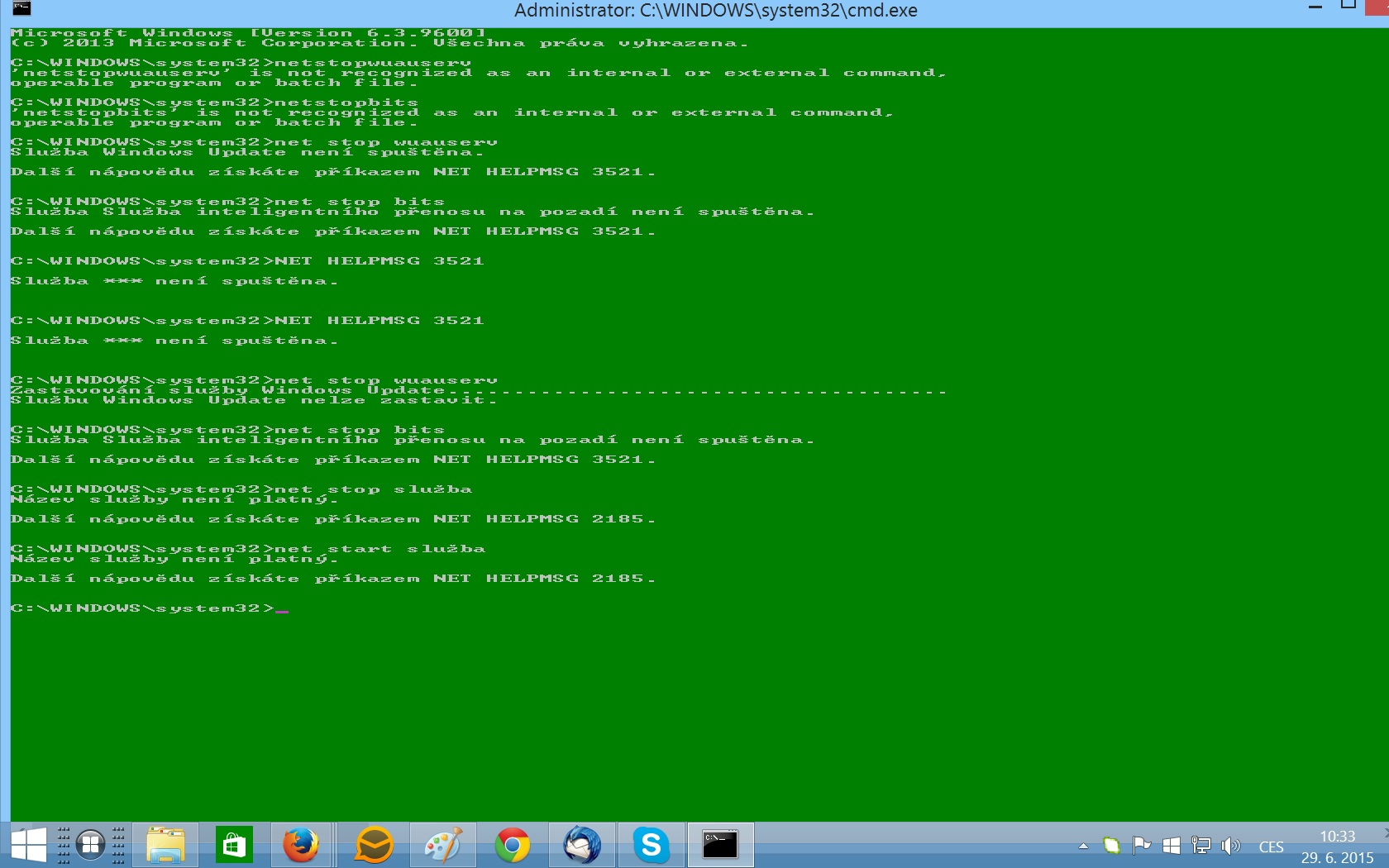

Píše mi to, že název služby není platný
j.hraba 29.06.2015 10:44
j.hraba
Nakonec se mi ukázalo, že je služba zastavena. Podařilo se mi dát do poznámkového bloku na plochu tě…
j.hraba 29.06.2015 12:25
j.hraba
Obe sluzby jsi konecne zastavil. Ted by bylo treba, abys postupne spustil ty prikazy na registraci k…

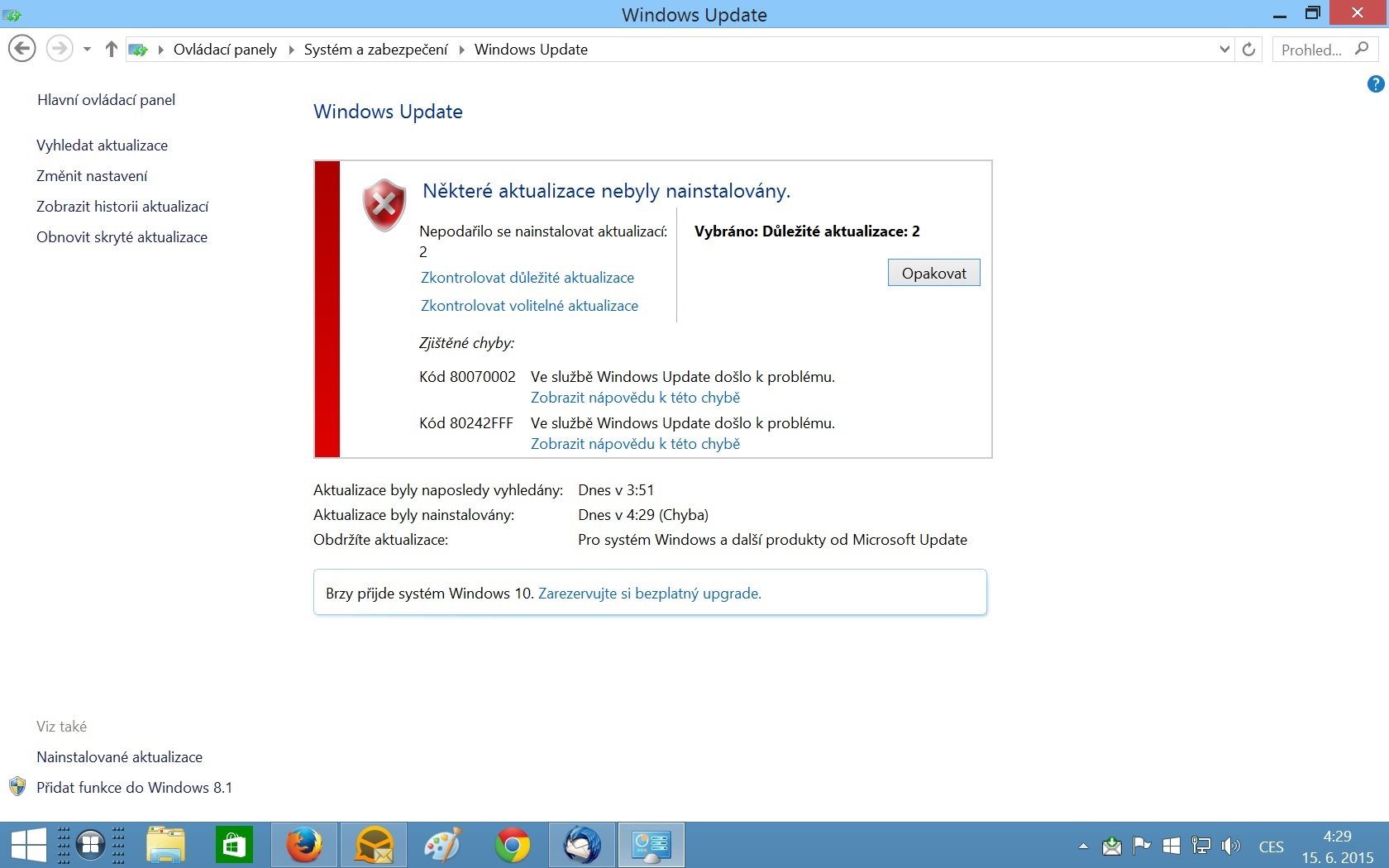

O jake konkrétní aktualizace se jedná? Jestli ti tam zůstala 1 nebo 2 nenainstalované aktualizace, t…
Jan Fiala 30.06.2015 07:42
Jan Fiala
Asi je to tak, jedná se vždy tak o 2 aktualizace. V historii Win 8.1 Update se píše, že se aktualiza…

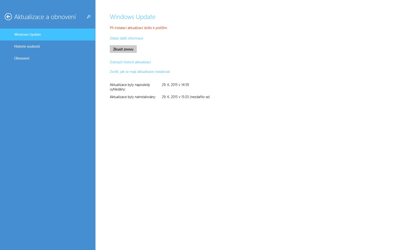

Nakonec se mi ukázalo, že je služba zastavena. Podařilo se mi dát do poznámkového bloku na plochu těch 7 řádků a 2x kliknutím spustit.
Pak jsem dal aktualizovat, ale v historii jsem zjistil, že je to stále stejné, jako dříve, že nebyly důležité aktualizace nainstalované. Tak nevím co by bylo třeba, aby mi vše fungovalo správně.

V dnešní instalaci aktualizací se píše, že některé aktualizace nebyly nainstalovány, tak nevím proč. Možná je stále zastaven Windows Update.
Nyní jsem zjistil v cmd.exe, že obě služby běží. Jdu na aktualizaci Windows Update.
Takže aktualizace Windows 8.1 Update se nezdařila. Je nějaká jiná možnost pokusu o obnovení těch aktualizací ? Aktualizace Win 8.1 Update nejde, jako předešlé dny.

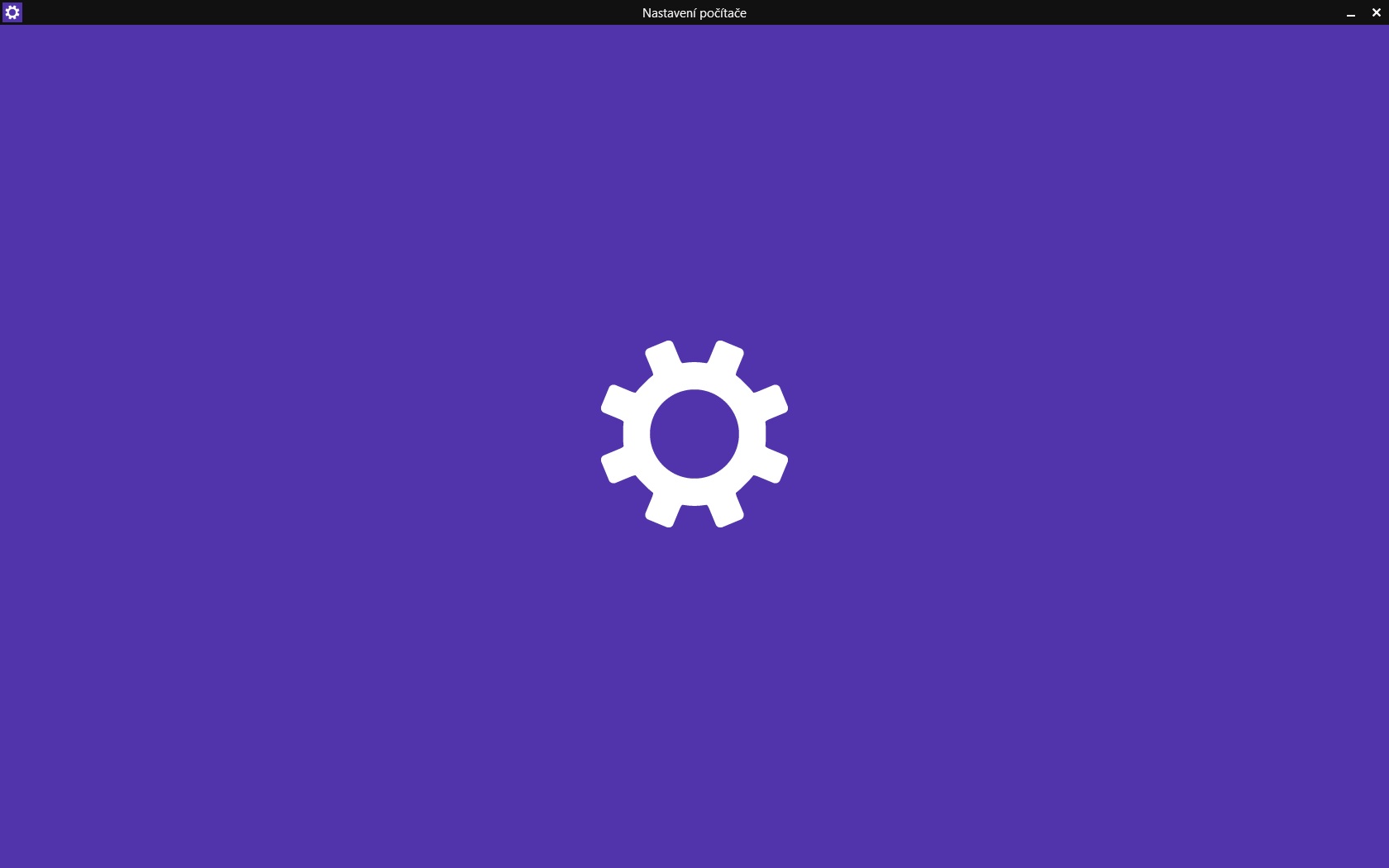

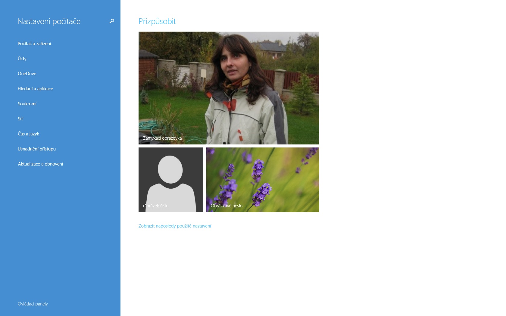

Pak jsem dal : změnit nastavení počítače
A objevila se mi pouze fialová stránka s nějakým kolečkem uprostřed a dál se nic nedělo - žádné nabídky v levé části, jako tomu bývá nyní. Kurzor nereagoval na nic, proto jsem dal Ctrl+Alt+Delet a nakonec se mi podařilo PC klasicky vypnout. Pak jsem dal bod obnovení z 27.6, pak již vše fungovalo, jako dnes.
Takže asi zde může být chyba, proto asi ty aktualizace nejdou.

... Pak jsem dal bod obnovení z 27.6, ...
Aha! Čili jsi defakto obnovil původní pošahaný stav systému Windows Update, což jsi ovšem nenapsal, že?
... pak již vše fungovalo, ...
Fakt? Tak proč v předešlém postu píšeš:
... aktualizace Windows 8.1 Update se nezdařila ...
nemyslel jsem aktualizace Win 8.1 Update, ale myslel jsem to tak, že již naběhla po obnovení z 27.6 stránka PC-2 - viz příloha.
Tím, že jsem odstranil - vše, jak mi bylo doporučeno, tak mi naběhla pouze stránka s tím kolečkem - PC-1 a kurzor nereagoval.
... aktualizace Windows 8.1 Update se nezdařila ... to stále platí.
Čili jsem defakto obnovil původní pošahaný stav systému Windows Update, ale co jsem měl dělat, když mi nešla naběhnout PC-2 ?
To jsem nenapsal, já vím. Ale Update jsem nakonec zastavil na obou příkazech a těch 7 řádků jsem udělal dle pokynů, tak jsem myslel, že to obnovení nevadí. Ale asi vadí.
... smazat logy a aktualizace v C:\WINDOWS\SoftwareDistribution\Download
----to tedy přesně nevím jak, nerad bych dospěl k tomu, že mi zase naběhne jenom ta stránka s tím kolečkem - PC-1 a kurzor nereagoval.
Takže to vidím tak, že již umím pomocí těch dvou příkazů zastavit Update a přidat těch 7 řádků knihovny.
Ale
to bych potřeboval přesněji vysvětlit, co přesně kde smazat, abych nedopadl jako minule.
Proč sem dáváš ty nicneříkající obrázky?
POkud jsi spustil FixIt z mého odkazu, nemusíš už nic mazat, tohle ten program již udělal. Nicméně pokud Ti stále určité aktualizace neprojdou, zkus je instalovat ručně, abys mohl snáze identifikovat problém (kód chyby a její popis vygooglíš a studuješ, proč k tomu došlo a jak to napravit). Případně se podívej do Prohlížeče událostí, tam bys taky měl objevit hlášky o všech nepovedených aktualizacích s detailním popisem (opět chybu + popis vygooglíš a studuješ).
