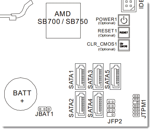

Desku jsem nasel, problem je ze se u moji desky nic takoveho jako jumper nevyuziva. Zkusil jsem resetovaci spoje spojit na 5 sec pinzetou a jedine co to udelalo tak to byl reset pc a na monitoru se ukazalo "Mimo rozsah!"

Takže to nech chvíli vybíjet a zjisti, co máš za základní desku. Mělo by to na ní být napsané. Manuál bude na stránkách výrobce.
Aha takze baterku ven a nechat pc tak 5 min zapnuty bez ni? Zakladovka je msi KA780G manual jsem si jiz stahnul.

Proto se tam léta dávají patřičné piny i zkratovací propojka a v manuálu přesně píší, jak se to má provádět. Obvykle výrobce doporučuje bez napětí přivedeného ze zdroje na desku, takže vyndat ze zdroje přívodní síťový kabel. Typové značení a případně revize PCB je na desce vytištěna, jaký zdroj jste vůbec koupil, to také je v režimu PT-ZD. Takže nic
Ani po vyndani baterky ani po spojeni dratku se nic nestalo.

mi z těch odpovědí nějak uniká, jestli se povedlo jumperem jbat1 resetovat cmosku (při odpojeném napájení), jestli se povedlo najít štítek či tabulku na zdroji nebo typ na faktuře czc, jestli má pc snahu nastartovat - hdd občas vibruje, větráky větrají, myšouni svítí, cd se otvírá, v routeru (dhcp klienti) se objeví mac adresa pc...

Provedl jsem reset co mi zde byl porazen. Viz vyse. Bohuzel pc se chova stejne jako bez nej.

Oficiálně uz nemusite se.mnou mit nervy... Poradil internet lepe nez vy. Stacilo po pipnuti PC drzet F8... Porad to padalo nez jsem nevyndal 2 ram takze předpokládám ze 1 z nich bude vadna... Diky i za ochotu pomoci i kdyz no... Nejlip mi poradila 2 ostatni znama fora, hlavne pc help.

Pre buducnost: baterka sa vybera srubovakom zvrchu o jednen z 2 uchytov baterkovej patice, ten ktory ma strbinu. Nelamu sa pri tom pinzety ptz lamanim pinzety sa lame aj doska. Si uvedom ze v tej 1mm hrubke je 8-16 vrstev spojov.
I to je v manuálu:
