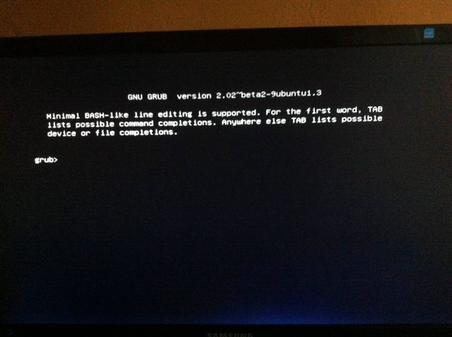

Na pc jsem měl na jedom hdd nainstalovány ubuntu a windows.Ubuntu jsem již smazal a disky zase spojil v jeden.
Vím že přes fixboot a fixmbr by to mělo jít opravit, pamatuji si že se to dávalo nějak přes konzoli v nouzovém režimu nebo nějak tak, ono to opravilo a pak to šlo. Ovšem nevím jak se do nouzového rezimu ve windows 10 dostat, prípadne ani nemám sance protoze hned jak to zpanu vyskocí tohle, takže vzdy musím napsat exit aby mi zacal bootovat windows.
Zkousel jsem ta ted dát i dvd od windows ale jak je tam ta moznost opravit spustení nebo nejak tak, tak mi to taky neopravilo.

je to grub

Díky, tak zkoušel jsem přes dvd nastartovat do příkazového řádku napsal jsem bootrec /fixmbr a pod…

Tak potom ho mas ale v nejakej malej extra particii, ktoru mas nastavenu ako aktivnu. Nastav aktivnu…

HDD mám pouze jeden ten je rozdelen následovne pouze pro Windows a je nastaven jako aktivní viz. z47…

Tym linuxom si si tam narobil UEFI oddiely, alebo tam uz boli od vyrobcu. Tym padom bootujes urcite…

Postupoval jsem následovne dle pokynu a navodu instalace ubuntu. Hlavní disk jsem zmenšil cca o 200G…

A na tom tvojom screene nevidim nikde aktivny oddiel

některý může být aktivní. je typickou debilitou m$, že to správa disků neukazuje. (zlatý partition w…

C: vyber ako Active - Boot.

Díky, a jak se to v tom partition wizardu delá, hledám to vsude. Případně co pak udelat s tim grube…

zde posílám screeny z easybcd, mozná poznáte co je spatne 1. 27svQRg.png 2. MNZ7Rwu.png

u gpt disku se dvěma oddíly zavaděčů: těžko říct kolik tam bylo instalací přes sebe. se 100mb aktivn…

Vyřešil jsem to tak, že jsem přes program EasyBCD odstranil v Edit Boot Menu položku Ubuntu. Poté už… poslední

Potřebuješ opravit zavaděč linuxu.

Na obrazok sa teraz nedostanem ale ak je to nahodou UEFI shell, tak si v BIOSe nastav do poradia bootovania na vrch Windows Manager, alebo vypni UEFI boot.
Ak je to nejaky grub neco, tak si v BIOSe skus zapnut UEFI boot, alebo z toho DVD windows spust konzolu (z moznosti opravy) a skus teda prikazy
bootrec /fixmbr
bootrec /fixboot
napsal jsem bootrec /fixmbr a pod tím naskočilo že se operace podařila sucesfuly nebo neco podoboného
pak jsem napsal bootrec /fixboot a taky vyskocilo ze se to podarilo
tak jsem to krizkem zavrel a vypnul pc, pak znovu zapnul a zase tam ten grub je
Tak potom ho mas ale v nejakej malej extra particii, ktoru mas nastavenu ako aktivnu. Nastav aktivnu particiu s Win.
Alebo mas viac fyzickych HDD - potom nastav v BIOSe spravny HDD pre bootovanie (pripadne odpoj datovy HDD a znova spust tie 2 prikazy bootrec)
Aktivna particia: prikaz diskpart, a do neho:
list disk
select disk cislo
list partition
select partition cislo
active
exit
HDD mám pouze jeden ten je rozdelen následovne pouze pro Windows a je nastaven jako aktivní viz. z47Xn5b.png
Žádné USB vložené nemám, přehodit boot jsem ještě nezkoušel, ale přece ten příkaz by to měl opravit, grub by se tam vubec neměl zobrazovat pokud není na pc linux ne ?
Tym linuxom si si tam narobil UEFI oddiely, alebo tam uz boli od vyrobcu. Tym padom bootujes urcite v UEFI mode, a nejake fixmbr nehra ziadnu rolu. Kam si nadrbal ten UEFI grub netusim (to vies len ty), ale malo by sa to dat jednoducho prenastavit v BIOSe v boot order, na prvom mieste ma byt Windows Manager, ak mas nastaveny UEFI boot.
Dalsia vec je potom pozriet si tie prve 2 oddiely, ze ci tam neni grub.efi a ci nie su vo FAT32
A dalsia vec je skontrolovat si BCD zaznamy pod windows, napr. pomocou EasyBCD a pripadne prenastavit ich spravne.
Inac ten uplne prvy oddiel alebo druhy oddiel je nezmysel, neviem co na nich mas za subory. Oddielu sa da priradit pismeno, ak ma nejaky suborovy system (pouzi na to radsej linux - gparted apod, ptz win ti to zobrazuje nejak dementne - bez suboroveho systemu) a nasledne si budes vediet pozret subory na nom.
P.S. alebo mas niektory z tych 2 prvych oddielov v ext3 a preto Win nezobrazuje fileszystem. A v nich je grub, a bootujes do nich. (bud lebo je aktivny niektory z nich a ne C:, ak bootujes v legacy mode, alebo preto lebo bootujes v UEFI mode a mas tam niekde v boot\efi\bootx64.efi grub namiesto windows loadera.
Postupoval jsem následovne dle pokynu a navodu instalace ubuntu. Hlavní disk jsem zmenšil cca o 200GB. Těch 200GB jsem rozdělil na 199 pro /ext4 který sloužil pro systém a 1gb sloužil pro swap.
Pak se mě to ptalo na instalaci zavaděče, tu jsem nainstaloval do dev/sda a nazev harddisku.
Už předtím jsem bootoval v uefi a uefi oddíl tam byl.
