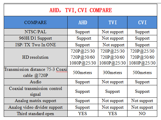

AHD muze byt pripojena primo k monitoru, HDCVI potrebuje recorder a prehravac. [23859-rozdilcviahd-…
