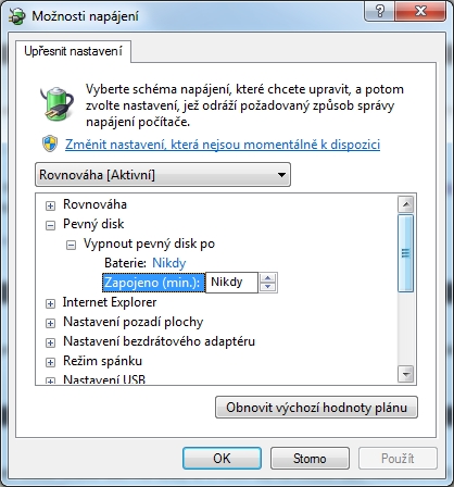

OS je Win 7 pro SP1 64-bit. Powermanagement disk ignoruje.
Niko Bellic 16.10.2015 15:36
Niko Bellic
Nic neignoruje, najprv by si mal mat v energ.plane nastavene vypinat disky: nikdy, a potom este vypn…
MM.. 16.10.2015 15:51
Nastavil jsem vypnutí na nikdy, ale žádná změna. [http://pc.poradna.net/file/view/23912-napajeni-jp…
