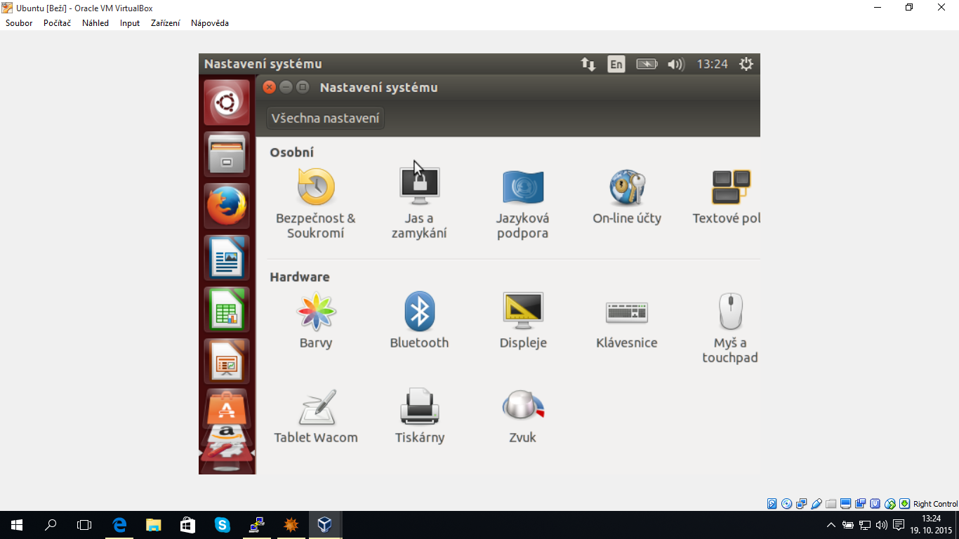

Ve virtualboxu mi běhá Ubuntu 14.04, jenže v takhle malém okně. Bohužel jsem nepřišel na to, jak to změnit, jedině mi to nabízí lupu, ale já bych radši hnul s rozlišením. Pokud bych to dokázal přimět na fullscreen, byl bych nejradši.
Někdo nějaké tipy? Děkuji

Fullscreen mas v nabidkach Virtualboxu, pokud bude po prepnuti do fullscreenu ubuntu jen v malem ctv…

jo, černej rám a rozlišení, než 640x480 mi to nenabízí...

Kto ti kde nenabizi ine nez 640x480?
MM.. 19.10.2015 14:35
samotné virtuální ubuntu ve svém nastavení má na výběr pouze toto jedno rozlišení

Musis mat tusim nainstalene nejake virtualbox addons ci jak to bolo. V nastaveniach virtualboxu sa d…

Pokud stojíš o fullscreen, tak věz, že je to klávesová zkratka host-F (klávesou host bývá zpravidla…

nn, o to mi nejde, to samozřejmě jsem udělal, neměj mě za úplného nooba :-D jenže fullscreen nepohne…

To je ovšem záležitost operačního systému. Ty přídavky pro hosta a spol. máš nainstalovány? (pokud a…

Vyřešeno. Samozřejmě, že jsem zapomněl nainstalovat přídavky pro hosta... :-D joo, člověk taky nemůž…

Inac tusim v nastaveniach virtualneho stroja sa da nastavit emulovane rozlisenie, t.j. aj bez instal…
