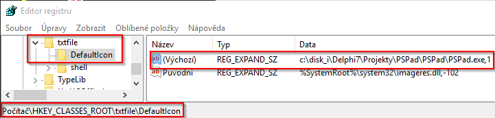

Priklad pro TXT
u .TXT mas default value - prirazeny program, ktery se o to stara, v tomto pripade napr. txtfile
najdes si txtfile (HKCR) a tam mas klic DefaultIcon s vychozi hodnotou, ukazujici k ikone nebo jinemu souboru s ikonou.

Ano, mas pravdu, psal jsem to po zpameti, takze jeste jednou a pro nazornost se tedy pridrzim TXT:
V HKEY_CLASSES_ROOT je klic .TXT a v tomto klici je vychozi hodnota TXTFILE.
Prejdu do klice TXTFILE a vytvorim hodnotu DefaultIcon a zapisu do ni cestu k me ikone napriklad "D:\Ikony\mojetextovaikona.ico"
Tohle ale ve Windows 10 nefunguje.

V tom programu najdu priponu .TXT, podivam se do kolonky vychozi ikona, tam je zadano D:\Ikony\mojeikona.ico a pritom se u pripony TXT zobrazuje ikona vychoziho programu a nikoliv ta zadana.

Takze reseni opravdu je to udelat v tom programku od Nirsoftu, ktery zajisti spravnou cestu k ikone. Jinak teda je treba v registrech to zmenit tady:
HKEY_CLASSES_ROOT\Applications\"VYCHOZI_APPKA"\Def aultIcon
Pokud to zmenim v teto ceste, potom u pripony, ktera je svazana s VYCHOZI APPKOU, dojde ke zmene ikony.
Jeste, ale uz dnes ne, vyzkousim, jestli kdyz smazu DefaultIcon u vychozi aplikace, tak dojde ke vzeti ikony z cesty, o ktere pise Jan, protoze je divne, ze jemu to funguje i na Win10 standardne, zatimco u me ne, ale muze to byt tim, ze u te vychozi aplikace ikonu nema a pak to bere z te jeho cesty v HKEY_CLASSES_ROOT, uvidime (napisu).
Tak ne, kdyz tu ikonu zrusim, tak si to proste ikonu z typu souboru nevezme, proste to chce ikonu aplikace. Blby by to bylo, kdybych chtel otevirat priponu .AAA a priponu .BBB stejnou aplikaci, ale mit u obou jinou ikonu, tak to proste nejde.

Tak ne i u PsPadu, kdyz zvolim otevirat PsPadem txt, tak se vezme ikona aplikace (Pspadu) a nikoliv ikona, ktera je prirazena k txtfile.
