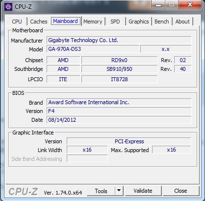

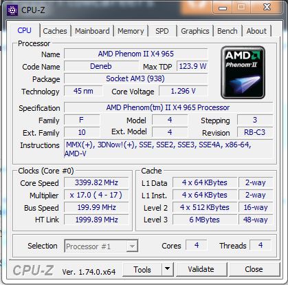

Zdar,
chtěl bych se zeptat na pár dotazů:
1) Chtěl bych upgradovat Phenom II X4 965BE za FX6100 - myslíte, že to má význam? Nenašel jsem nikde žádný relevantní benchamark.
2) Je možné provozovat FX6100 na desce GB GA970A-DS3 (bez indexu "P" - tedy jestli jsem to dobře pochopil, bez dodatečného chlazení). Pro verzi desky P by měl být FX6100 ok, ale pro mojí desku.. nevím, nevím! Nebudu chtít taktovat, i současný procesor běží na stock.

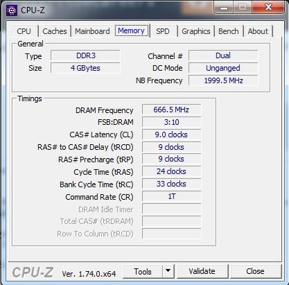

3) Ram - je velký rozdíl mezi DDR3 666 a nejnovýšimi DDR3 na 1600Mhz - jde mi čistě o FPSka ve hrách, tady nepotřebuji benchmark jen praxi - uvidím rozdíl?
Mimo dotaz - má cenu taktovat Phenom II X4 965BE? Pomohl bych si výrazně? Mám chladič Noctua, nevím již přesně typ, ale ve své době to byla špička.. takže o chlazení CPU bych se nebál..spíš o chlazení na desce. Mám s taktováním špatnou zkušenost..dvakrát jsem odbouchnul C2D E8400 - vzalo to sebou desku, ramky i grafiku...
Upgrade je výhradně kvůli hrám - hraju všechno od nenáročných CS:GO až po Witcher 3, GTA5 - chci víc FPS a lepší detaily.Upgrade tak do 5K CZK, víc ne. Vyšší částka už nemám smysl, to už přemýšlel rovnou o nové sestavě.

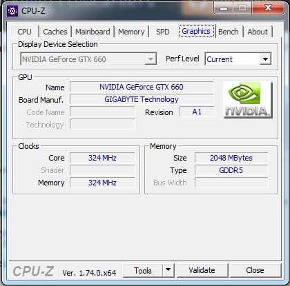

Celá moje sestava je v příloze, disky mi CPUZ neukázal, ale systém a hry jsou na SSD od Samsungu, zdroj Corsair 650W.

EDIT: RAM 4GB vs 8GB na 64bit Win7 - je tam nějaký rozdíl.. ve hrách? Vím, že některé hry se 4GB nespustím, ale opět jde mi jen o výsledky z praxe.. má to cenu?
1) nemá smysl 2) asi jo ale je tam víc revizí a verzí BIOSu, jinak deska nic moc 3) neuvidíš, navíc…

1) nemá smysl
3) neuvidíš, navíc se bere efektivní taktování tak ty 666MHz ber jako 1333MHz vs 1600Mhz
Phenom II X4 965 na taktování je dobrý, ale máš na nic desku, snad jen napětí vcore držet nízko
RAM určitě by chtělo 8GB už jen GTAV je dost paměťově náročné a 64bit hra

b) Můžete mi vysvětlit nebo poslat na nějaký link s článkem na tuto odpověď "neuvidíš, navíc se bere efektivní taktování tak ty 666MHz ber jako 1333MHz vs 1600Mhz" - nějak to nechápu 666 = 1333 Mhz.
c) Jde kombinovat ramky 666 (1333) s 1600Mhz? Jde mi o to, abych případně dokoupil pouze 4 GB-RAM.. i když dnešní ceny RAM jsou hodně nízko takže 8GB kit nevychází tak špatně..
a) Z AMD kvůli ceně a spotřebě max. do FX 8300. Při vyšší ceně už se vyplatí jít jedině do Intelu. I spotřeba je pak ve prospěch Intelu. Gigabite má prý posledních pár let problémy s kvalitou (včetně zvukovek). Z jedné špatné zkušenosti s Asusem nemůžeš paušalizovat, naopak motherboardy mají dobrý. Osobně bych vzal desku okolo 2 litrů s chlazenou napájecí kaskádou a 4 slotama pro paměti. A ještě detail - je dobrý, když má deska další USB 3.0 konektor pro vyvedení na čelo case. Ne všechny desky to mají a pak je to na bedně zbytečně nezapojený.

666 x 2 = 1333. Skutečná frekvence je 666 MHz, ale efektivně se to tváří, jako by to jelo na 1333 MHz. Najdi si na Wikipedii, co znamená DDR (Double Data Rate).
c) Můžeš kombinovat různě rychlé paměťové moduly. Ty rychlejší se zpomalí na úroveň toho nejpomalejšího.
