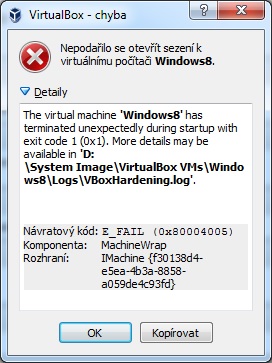

Nekolikrat jsem tu na poradne zaznamenal nadsene vykriky k softu VirtualBox. Ja tomuto debilnimu virtualizatoru nemohu prijit na jmeno, nicmene na zkouseni to doma mam a uz pred nejakou dobou to prestalo fungovat. Dnes jsem si s tim zase hral, respektive googlil chyby a protoze jsem nasel jen same nezodpovezene otazky, nabizim zde zajemcum moznost predvest mi, jak dokonale VirtualBox funguje a ze se mylim.
Chyby v obrazove priloze.
Jinak OS v pocitaci mam Windows 7.
Ve VirtualBoxu mam Windows 8.
Co to dela:
Spustim VirtualBox, kliknu na virtualizovany system a na Spustit, naskoci po sobe dve hlasky z prilohy.
Nepodařilo se otevřít sezení k virtuálnímu počítači Windows8.
The virtual machine 'Windows8' has terminated unexpectedly during startup with exit code 1 (0x1). More details may be available in 'D:\System Image\VirtualBox VMs\Windows8\Logs\VBoxHardening.log'.
Návratový kód: E_FAIL (0x80004005)
Komponenta: MachineWrap
Rozhraní: IMachine {f30138d4-e5ea-4b3a-8858-a059de4c93fd}
Tim koncim.
Odstraneni chyby je trivialni, kompletni odinstalace VirtualBoxu, restart PC, nova instalace VirtualBoxu. Spusteni a funguje to. Jenom reinstal VirtualBoxu nestaci, delalo to na VirtualBoxu 4.3.x, ted jsem zaktualizoval z 5.0.2 na 5.0.10 a dela to stale. Po vypnuti pocitace a druhy den ho zase zapnu uz je chyba zase a zase mohu odinstalovat a nainstalovat VirtualBox, coz opet chybu odstrani. Z myslim pochopitelnych duvodu uz me to nebavi, takze verim, ze mi nejaky nadsenec pro VitualBox pomuze, nespecham, mam to jen na pokusy.
Predem dik.

Tak postup jsem evidentne dodrzel, ikdyz jsem tento navod neznal. Takze nemam nijak rozvrtany system, vsechno ostatni funguje, necistim cisticema atp., pri instalaci jsem postupoval spravne a presto to nefunguje.

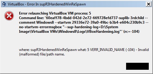

A v tom logu je napsano co?
Je toho tam napsano opravdu hodne, az tak moc, ze se v tom ani trochu nevyznam.
Jestli to chces rozklicovat...
Dik.
Staci hledat "Error"
18d0.14d4: '\Device\HarddiskVolume2\Program Files\Oracle\VirtualBox\VirtualBox.exe' has no imports
Tady je k tomu nejaka diskuze:
http://superuser.com/questions/791352/virtual-box- error-after-creating-new-vm
a pak 2x error ohledne teto knihovny
18d0.14d4: supR3HardenedMonitor_LdrLoadDll: error opening 'C:\Windows\system32\wintab32.dll': 0 (NtPath=\??\C:\Windows\system32\wintab32.dll; Input=C:\Windows\system32\wintab32.dll; rcNtGetDll=0x0
