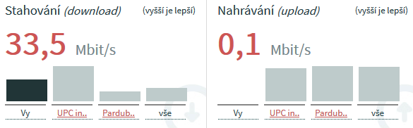

Můj problém začal dnes ráno, okolo 7 hodiny, přetrvává doteď.
Projevuje se zvýšením pingu, rapidním snížením rychlosti stahování, ale převážně k téměř nulovému uploadu.
Standardní rychlost je 120/12
[http://pc.poradna.net/file/view/24395-upcinternet-  png]
V tomto stavu přetrvá třeba minutu a následně se rychlost normalizuje. Po XX dalších sekundách se vše opakuje.
Někdy jde internet třeba 20 minut v pohodě, ale pak zase klesne.

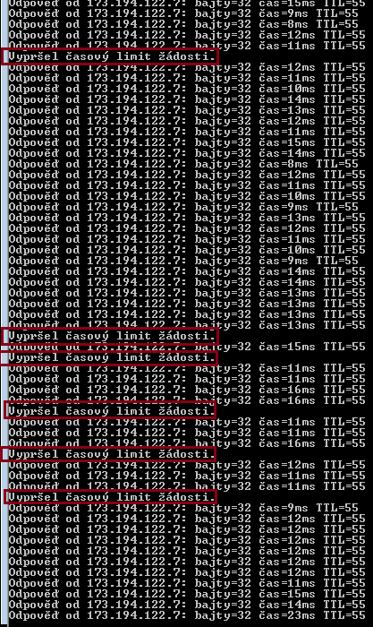

Test pingu na google.com tyto výpadky také zaznamenává

Výpadky při pingování mají přímý vliv na snížení rychlosti stahování a odesílání dat.

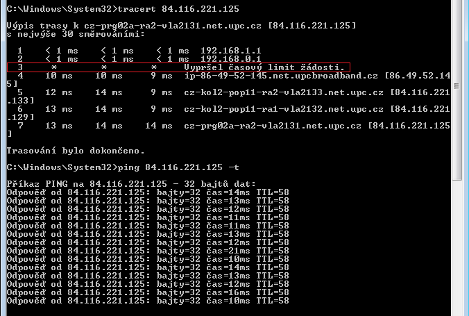

pinguj IP adresu nejakeho routra UPC, zistis si ju napr vypisom tracert apod. Potom budes vediet ze ci to je medzi tebou a UPC.
A hlavne ten PC pripoj LAN kablom a skus aj iny LAN kabel a aj bez routra ak mas nejaky router.
Skus to aj v live linuxe aby sa vylucili nejake problemy vo Win.
Už asi půl hodiny net běží v pohodě, provedl jsem tedy tracert a ping UPC serveru.
V 3. bodě tracert vždy dojde k vypršení žádosti, což je vlastně hned za modemem od UPC.
[http://pc.poradna.net/file/view/24397-upctracertpi ng-png]
Pokud se problém objeví i zítra, tak vyzkouším nové LAN kabely a připojení bez mého routeru.

Cela cesta az k modemu UPC ide kablom? Ani jeden spoj z adries 192.168.1.1, alebo 192.168.0.1 nejde cez wifi? Ak by totiz nieco islo cez wifi, tak take merianie ti UPC neuzna, pretoze za wifi u uzivatela neruci. Wifi podlieha vselijakym vlivom rusenia, kore moze zapricinit stracanie paketov (napriklad totho pingu).
