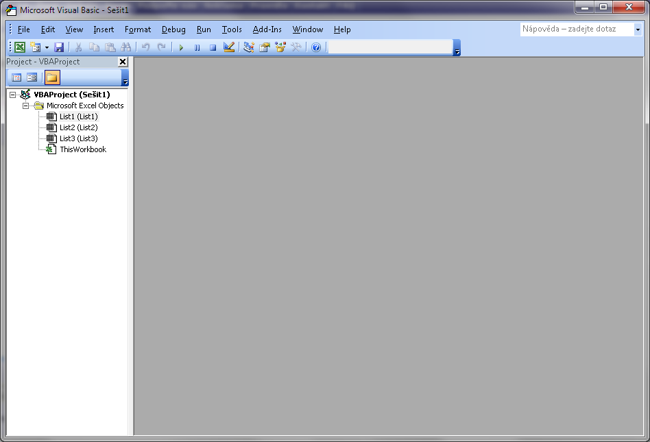

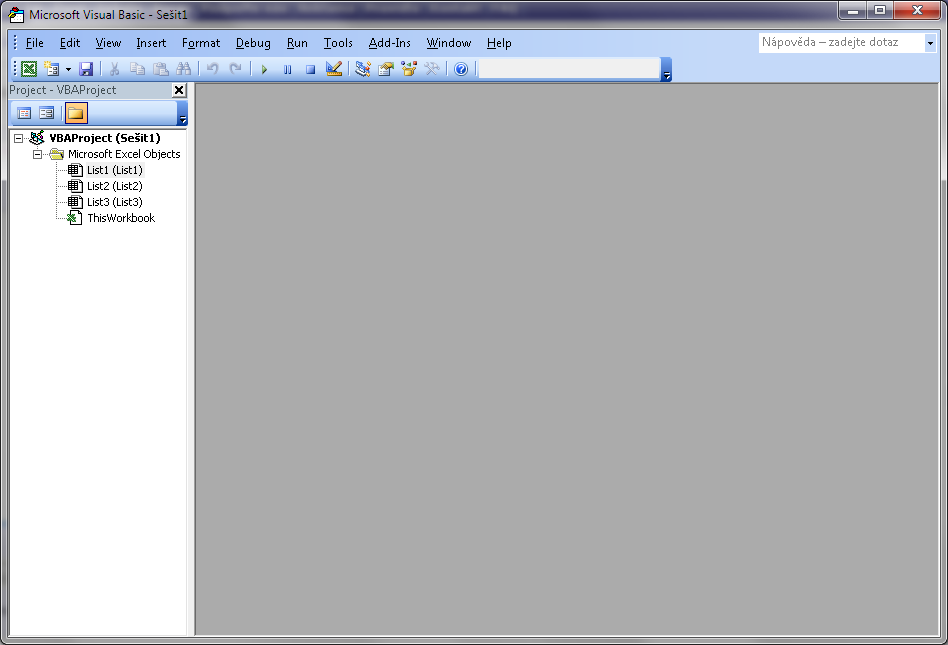

Žádný strom tam nemám. Jen prázdné šedé okno.
mif 16.01.2016 15:33
Po Ctrl + R nevyskočí?
karel 16.01.2016 15:37
Vyskočí. Dík. Jak to ale uložím? Ono to chce při sejvu nacpat do implicitního sheetu, já to chci ale…

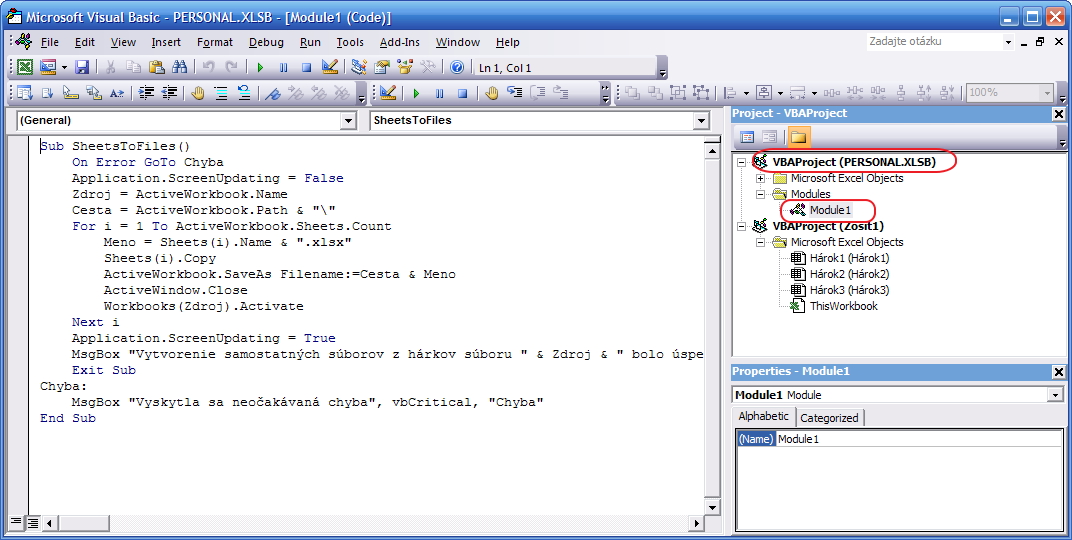

Takže je to veľmi jednoduché: Jedná sa o osobný zošit makier, ktorý je globálny a do neho si nasáčku…

mne sa zobrazil aj osobný zošit makier... Ale možno až po tom, čo som experimentačne vytvoril makro…

No dobře, ale jak otevřu ten "personal.xlsb"?
mif 16.01.2016 19:44
zaznamenáš si najprimitívnejšie makro len kvôli tomu, aby si si sprístupnil v tom okne, screen ktoré…

Nasledujúci kód:
Sub SheetsToFiles()
    On Error GoTo Chyba
    Application.ScreenUpdating = False
    Zdroj = ActiveWorkbook.Name
    Cesta = ActiveWorkbook.Path & "\"
    For i = 1 To ActiveWorkbook.Sheets.Count
        Meno = Sheets(i).Name & ".xlsx"
        Sheets(i).Copy
        ActiveWorkbook.SaveAs Filename:=Cesta & Meno
        ActiveWindow.Close
        Workbooks(Zdroj).Activate
    Next i
    Application.ScreenUpdating = True
    MsgBox "Vytvorenie samostatných súborov z hárkov súboru " & Zdroj & " bolo úspešne ukončené." & Chr(13) & "Nové súbory sú uložené v zložke " & Cesta, vbInformation, "Oznam"
    Exit Sub
Chyba:
    MsgBox "Vyskytla sa neočakávaná chyba", vbCritical, "Chyba"
End Sub
si nakopíruj do Module1 osobného zošita makier PERSONAL.XLSB (viď priložený obrázok). Ten sa otvára pri každom spustení Excelu. Zošit s osobnými makrami ostáva neviditeľný ale jeho makrá sú k dispozícii.
Potom si otvoríš zošit (nesmie byť nový, musí ísť o už existujúci súbor) a "nad ním" si spustíš makro (karta Vývojár- zobraziť makrá) SheetsToFiles.
