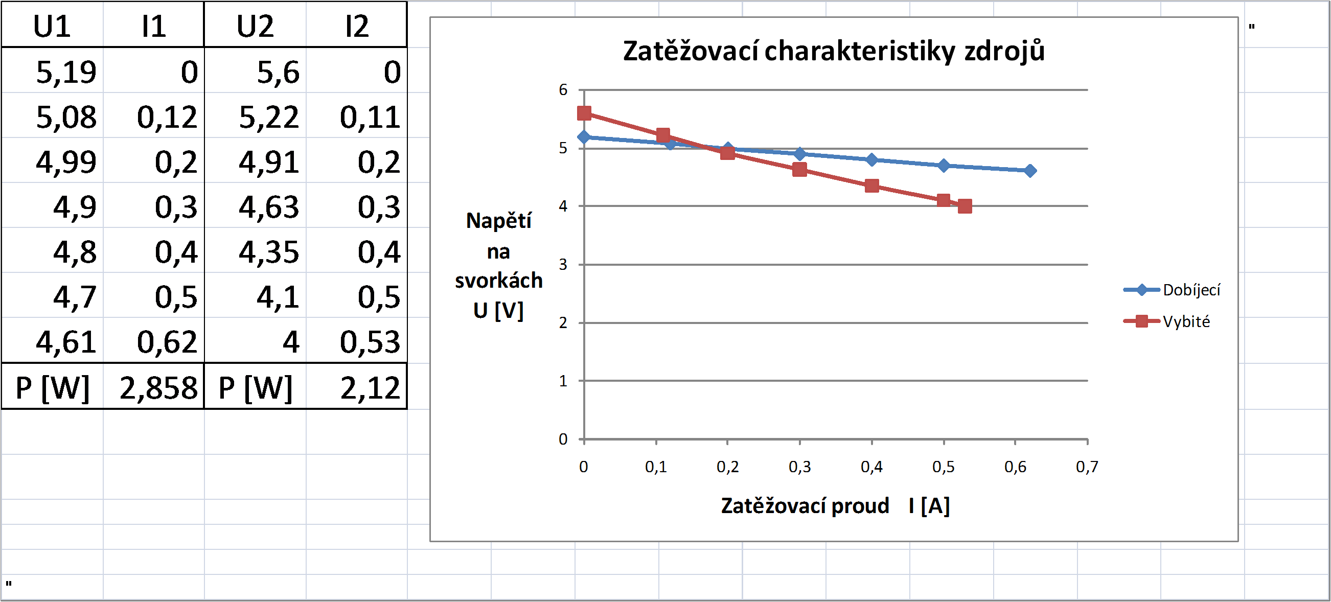

potřeboval bych poradit, mám list v excelu 2010 a potřeboval bych při spuštění makra aby tento list uložil jako obrázek (.png) pomocí vba.

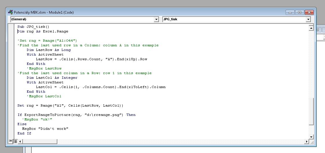

Přikládám obrázek toho co jsem sehnal na internetu, funguje to ale problém je v tom že při otevření obrázku v malování, Windows prohlížeč fotografií nebo Photo Gallery při přiblížení dochází nejspíš ke kompresi a je to docela špatně čitelné. Řešení jsem našel otevřít to např. v IE. Což by nebyl zas takový problém, tyto obrázky posílám kolegům v práci a nevím zda by každý pochopil aby to otevíral v IE, defaultně se to otevírá v jednom ze tří jmenovaných programů.
Co přesně potřebuju ... potřebuju jestli by při ukládání šla zlepšit kvalita (rozlišení ? ) aby když to otevírají v malování, Windows prohlížeč fotografií nebo Photo Gallery při přiblížení byl text čitelný.
Hledal jsem na googlu, ale jelikož se syntaxi v vba nemám žádné zkušenosti tak na to čumím jako tele.
Předem děkuji za pomoc.

Sub JPG_tisk() Dim rng As Excel.Range 'Set rng = Range("A1:O44") 'Find the last used row in a Colum…

Ten kód ale není celý, zde jen definuješ oblast, kterou chceš převést do obrázku. Vlastní převod pak dělá funkce "exportrangetopicture" a ta tu jaksi chybí (třeba se tam někde nastavuje velikost, nebo co já vím se tam děje...).
Ovšem nápad posílat list Excelu jako obrázek - raději nekomentuji. Nebude lepší a jednodušší exportovat list do PDF? To už umí i samotný Excel (tuším od 2007 výše) a neměl by být problém s velikostí.
A malé poučení pro příště - kód sem dávej jako text (do bloku CODE), ne jako obrázek. Anebo dej odkaz na stránku, odkud jsi to stáhl.
Sub JPG_tisk()
'Find the last used row in a Column: column A in this example
Dim LastRow As Long
With ActiveSheet
LastRow = .Cells(.Rows.Count, "A").End(xlUp).Row
End With
'MsgBox LastRow
'Find the last used column in a Row: row 1 in this example
Dim LastCol As Integer
With ActiveSheet
LastCol = .Cells(1, .Columns.Count).End(xlToLeft).Column
End With
'MsgBox LastCol
Set rng = Range("A1", Cells(LastRow, LastCol))
If ExportRangeToPicture(rng, "d:\rreange.png") Then
'MsgBox "ok!"
Else
MsgBox "Didn't work"
End If
End Sub
Pozn. vím že název obsahuje JPG a ukládám to jako PNG, je to z důvodu že při png nedochází ke kompresi, byla to pozdější úprava

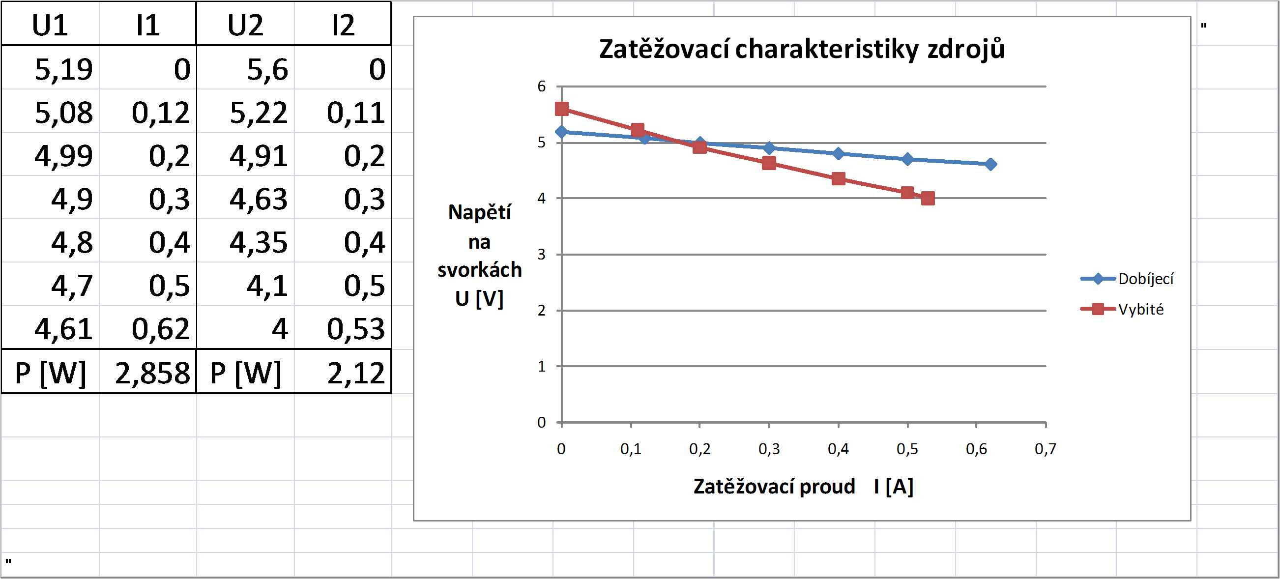

[http://pc.poradna.net/file/view/25068-xls-picture- png]

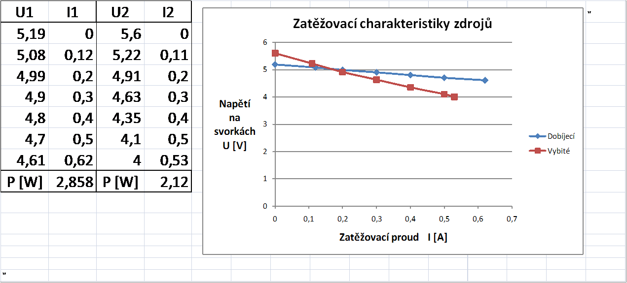

[http://pc.poradna.net/file/view/25069-xls-bitmap-p ng]
