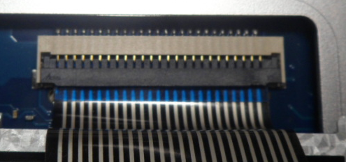

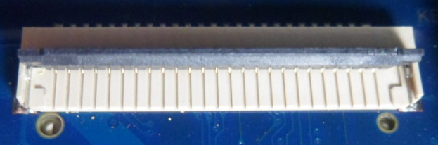

Jsou dvě možnosti:
1) buď je klávesnice špatně zasunutá v konektoru
2) je vadná klávesnice nebo zlomený/přerušený flex kabel
Možnost 2 podle tvého popisu vylučuju, když máš novou klávesnici. Zbývá tedy problém se zasunutím do konektoru nebo vadný konektor. Nikde nevidím foto....
Konektor:
[konektor.png]
Zapojení kabelu do konektoru:
(v lůžku sedí přesně - na kabelu jsou takové modré výstupky, které jsou v plastu konektoru vytlačené, že do nich ty na kabelu akorát zapadnou)
[zapojen-kl-v.png]old sawmill cafe
Zaklapnutí konektoru:
[zaklapnut-kon.png]
Asi tedy vadný konektor. Ale je to divné, když se to stalo po vyčistění té staré klávesnice. Jedině, že by předtím to bylo klávesnicí a až teď konektorem. Ale nestalo se nic, co by konektor mohlo poškodit. Kabel na klávesnici jsem také nijak neohýbal, rozhodně méně, než bývá v noteboocích. Rozebral jsem už 4 a nikde se s tím nepárali, ohnuli ho tak klidně jako papír, což já jsem neudělal.
