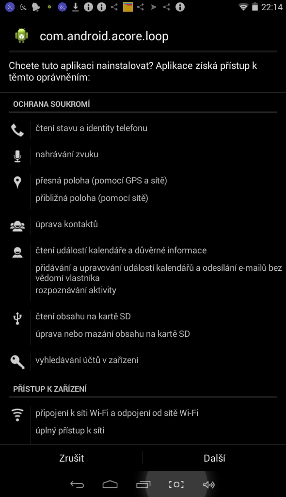

Zdravím, dostal se mi do rukou Android 4.4, který se vlivem malware nedá používat. Proto bych chtěl poprosit o pár tipů.

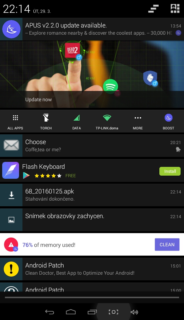

Předně musím říct, že jsem se s něčím takovým nesetkal. Už jsem pár androidů odvšivil, tohle je ale mimo mé chápaní. Obnovení továrního nastavení nepomáhá, ruční odinstalace všeho, co jde také ne. Tablet (Sencor Element) zbavím všeho, přesto dál vyskakují reklamy, stahují se .apk a podobně. Co mě nejvíc zaráží je nativně povolená instalace z neznámých zdrojů. Přiložený obrázek zachycuje tablet po továrním nastavení a připojení k Wi-Fi.

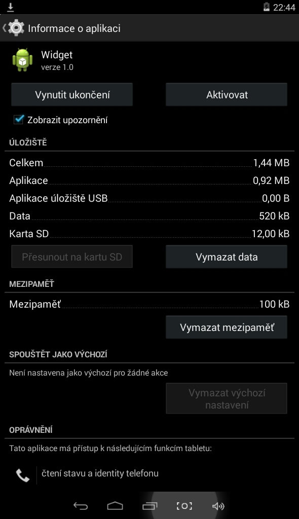

Když se snažím zjistit, kdo má reklamy v oznamovací liště na svědomí, hodí mi to nativní aplikaci "Widgety", ale ta přeci nemůže být původcem zla. Nebo ano? Díky za reakce
