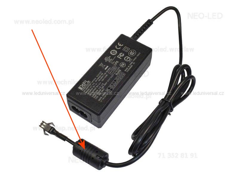

Omezuje to rušení, radši bych to tam nechal.
Wikan 24.05.2016 19:14
Díky moc za reakci. Zkusím to někde bokem jiným napáječem, který to nemá a pokud to bude fungovat, t…
faaic 24.05.2016 19:20
faaic
Jiny napajec moze mat v sebe jine filtre. Napajec neni atomarna jednotka.
MM.. 24.05.2016 19:23
Je to ferit a je dobre ho tam nechat aby sa neprenasalo rusenie. Ale ked tam nebude tak to tiez bude…
MM.. 24.05.2016 19:22
Odzkoušeno bez feritu. Funguje. Je to napájení obrazovky od kamery, tak že to zas není až tak důleži…
faaic 24.05.2016 20:21
faaic
Tak ono to je taková moda. Kdyby tam radši daly pořádný elektrolyt, tak to bude opravdu filtrovat, j…
jezekhifi 24.05.2016 21:07
jezekhifi
Jak jsem naznačil, žádný ojeb, ale zamezení rušení na kmitočtech, kterých si nějaký elyt nevšímá.
Pytlík 24.05.2016 21:29
Pytlík
Nevím, že by ferit byl na něco, ale znám z praxe co udělá elit s elektronikou za tisíce. Bavím se o…
jezekhifi 24.05.2016 21:38
jezekhifi
Jenomže, tady se bavíme o významu toho ferritového válečku na napájecím kabelu a ty na to konto dává…
Pytlík 30.05.2016 07:49
Pytlík
elektrolyt vůbec nefiltruje rušení, taky je pro výrobce levnější než ten ferit. elyt filtruje jen re…
lední brtník 24.05.2016 21:40
Jak nefiltruje?? Filtruje bordel ze sítě. Ale protože je součástka ne zrovna levná, tak se šetří. Kd…
jezekhifi 24.05.2016 21:44
jezekhifi
Jak nefiltruje?? řečeno tvým velmi laickým (hifi)jazykem: filtruje to změny napětí - a tam končí. a…
lední brtník 24.05.2016 22:04
No gut souhlas. Ale i tak tvrdím, že pro kameru je lepší kondík, než váleček feritu.:-D
jezekhifi 24.05.2016 22:07
jezekhifi
Tvrdis to zle, lebo neni. Prave naopak. A elyt nefiltruje ani bordel ze site. Pred ca. 30rokmi by so…
MM.. 25.05.2016 01:45
Špatně to chápeš. Ten ferit tam není proto, abys neměl rušen svůj vznešený obraz, ale abys ty neruši…
Pytlík 24.05.2016 21:28
Pytlík
To máš těžké,stále je mnoho jedinců,i tady na poradně,co považuje mnoho věcí,kterým nerozumí,za zbyt…
pedrosso 25.05.2016 08:24
pedrosso
Samozřejmě, že musím přestřihnout kablík a zpět dráty napájet samozřejmě nemusíš. Stačí do toho ba…
jirka44 25.05.2016 07:50
jirka44
Kladívkem tady bacají jiní při vyvlíkání korálek. :-)
pedrosso 25.05.2016 08:23
pedrosso
Mlátit není potřeba, pokud to náhodou není zalité, tak se to má zámečky z plastu a dá se to "odcvakn… poslední
ms 30.05.2016 20:14
ms
Nevím, že by ferit byl na něco, ale znám z praxe co udělá elit s elektronikou za tisíce. Bavím se o tom, že jsem mnohonásobně zvětšil kapacitu kondíku v skoro celé hifi, a proto hraje o 1 třídu lépe než originály.
Tedy přidal jsem např do koncového zesilovače 200000 microF, a hraje mnohem lépe. To platí o každém přistroji v hifi.
Snad jen gramofon má smulu.
elektrolyt vůbec nefiltruje rušení, taky je pro výrobce levnější než ten ferit. elyt filtruje jen relativně pomalé změny.
různé součástky mají svůj význam, někdy jsou pro sichr, protože za určitých okolností se něco projevilo.
ale v principu je to jak píšeš: ušetříme tohleto, támhleto, toto může být menší a tamto nepotřebuje tolik - a máme z toho acer nebo eurocase. funguje to, ale je to nekvalitní ojeb.
Jak nefiltruje??
ale rušení nemůže samotný elektrolyt filtrovat, a už vůbec ne elektrolyty obřích kapacit.
ano, kondenzátory s malým esr znám, proto si nepletu filtraci napájení s potlačením rušení, to je hodně velký rozdíl.
ale doučovat tě elektroniku a vlastnosti součástek nehodlám, se stím smiř.
Tvrdis to zle, lebo neni. Prave naopak. A elyt nefiltruje ani bordel ze site. Pred ca. 30rokmi by som ti to aj predviedol, vtedy este na zdroji zx spectrum a javy pri zapinajucej chladnicke :D A bol na tom elyt vacsi jak samotny zdroj, a tiez sa jeden divil. Stacilo si nastudovat fyziku a prestal sa divit.
samozřejmě nemusíš. Stačí do toho bacit kladivem. Je pravda, že to má filtrovat rušení, které leze po drátech ven, ale taky je pravda, že se to tam dává často bez měření, jenom pro coby kdyby. Takže když to někde hodně překáží, taky to likviduju.
