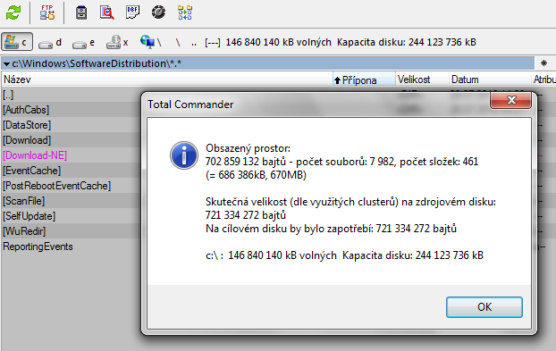

2) odstranění c:\Windows\SoftwareDistribution\Download\
Přejmenoval jsem to, teď se vytvořil nový adresář, je prázdný. Bylo tam toho nataháno docela dost ::)
[http://pc.poradna.net/file/view/26494-sd-png]
