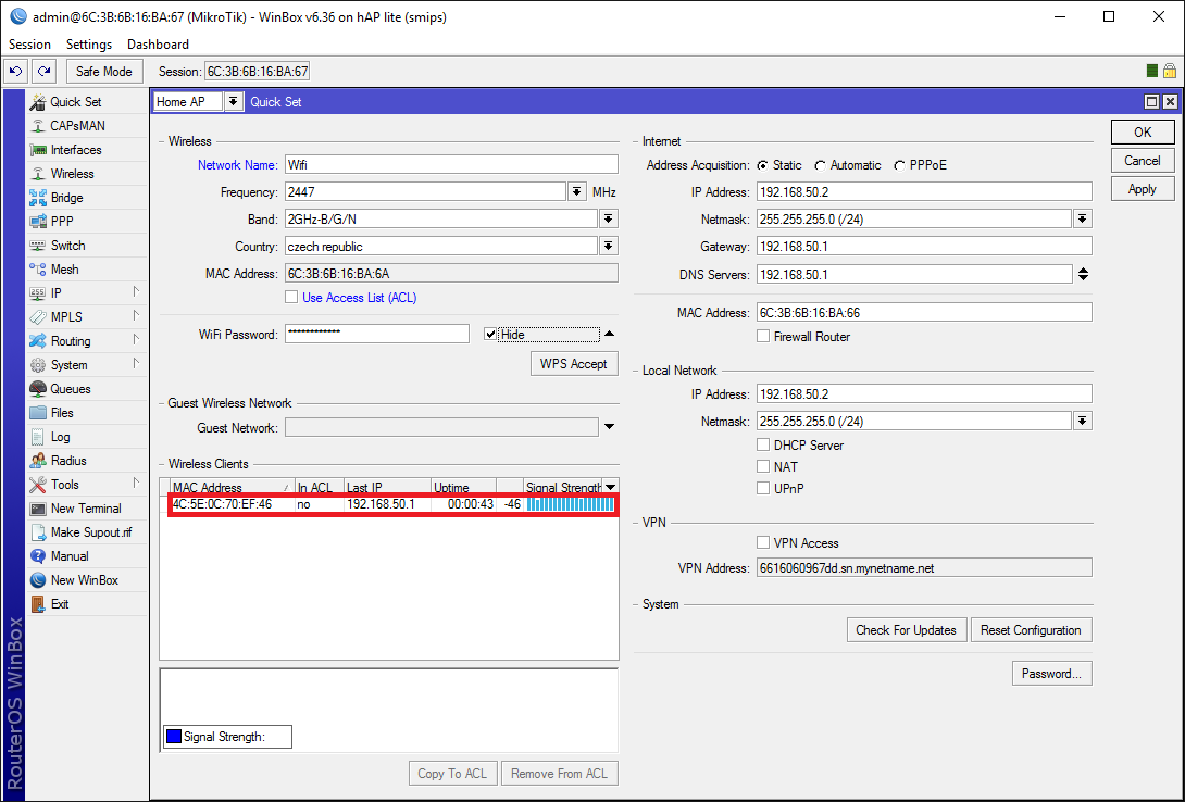

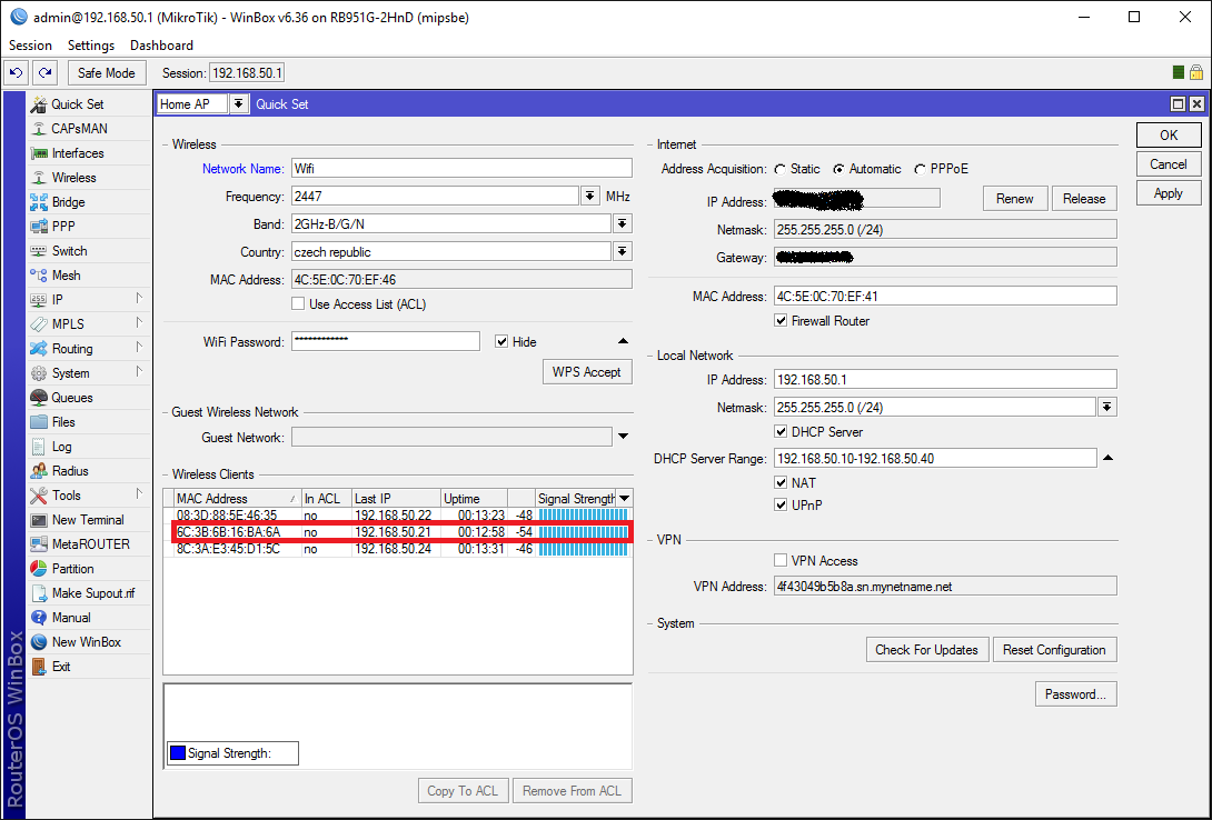

Nastavení routeru 1:
[26529-router1-png]
Zde je vyznačeno připojení routeru2, jen nechápu proč má takovouhle IP adresu, když má nastaveno 192.168.50.2 (asi to dělá WDS automaticky).

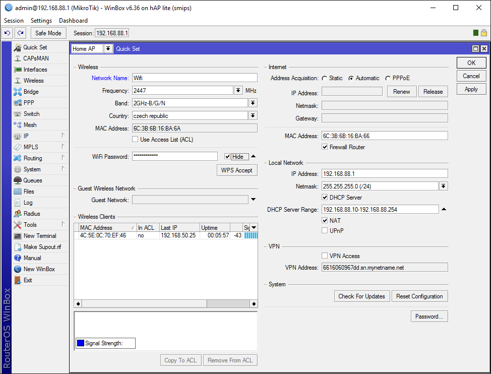

Nastavení routeru 2:
[http://pc.poradna.net/file/view/26530-router2-png]
Vyznačeno připojení routeru1. Nejsem si ale jistej, jak má být nastavena položka Internet >> Static/Automatic (jasný že PPPoE ne), no a pokud Static, jaký IP adresy tam maji být? Také nevím, jak má být nastavena položka Local Network, zda má být vypnutý či zapnutý firewall na routeru2, stejně tak DHCP a NAT?

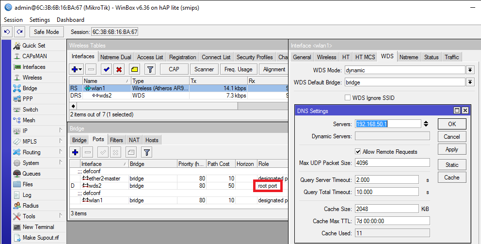

Ještě přikládám screenshot z nastavení WDS na routeru 2 (na routeru 1 je naprosto shodné s návodem od JaFi):
[http://pc.poradna.net/file/view/26531-nastavenir2- png]
Zde jsem vyznačil odlišnou roli WDS2 portu - root port. Také se v routeru2 jmenuje jinak bridge-local - bridge, to je předpokládám jen o pojmenování.

Ok, tak jsem router2 shodil do defaultu, nechal ho jako Home AP, jediné co jsem nastavil, tak SSID, frekvenci region a heslo, vše stejné jak na routeru1. Také jsem podle návodu zapnul WDS na dynamic/bridge (na obou routrech), zdá se, že si povídaji.
Nastavení routeru 2 (router 1 zůstal stejně jako předchozí screenshot):
[http://pc.poradna.net/file/view/26532-reset-router 2-png]

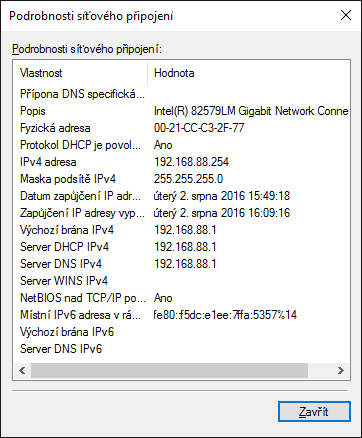

Vlastnosti síťového připojení (při připojení laptopu kabelem k druhému routeru):
[http://pc.poradna.net/file/view/26533-sitove-pripo jeni-png]
Počítač teď běží v rozsahu 192.168.88.0/24 a první router 192.168.55.0/24 - to je správně?
Výchozí brána i DNS jsou nastaveny na 192.168.88.1. Druhej router NATuje a běží na něm DHCP server. Nefunguje nic, z druhého routeru ani nepingnu první router.
