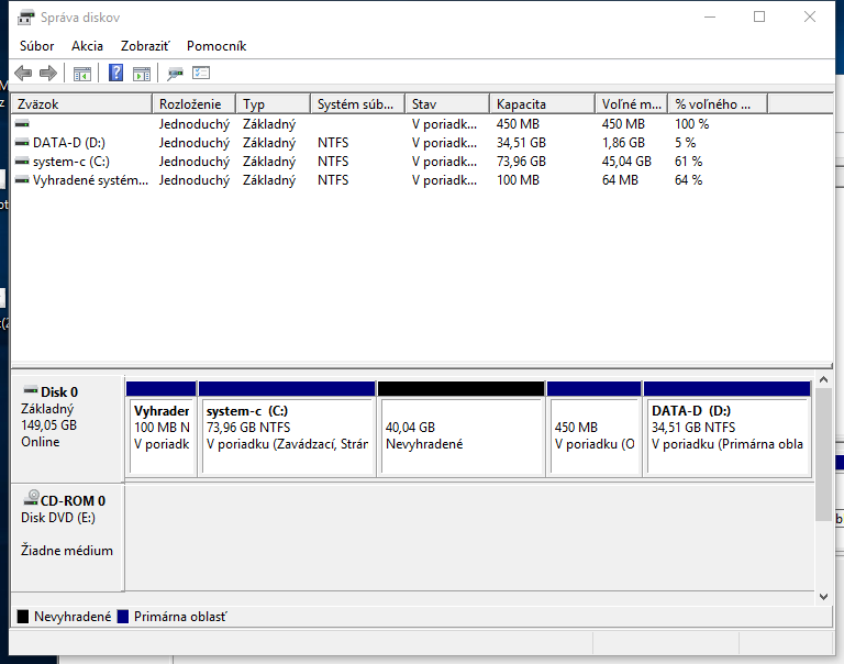

Rozdelil som väčšiu časť disku a získal som novú zložku. Mám ju pomenovať? Menšia časť sa mi nedarí…

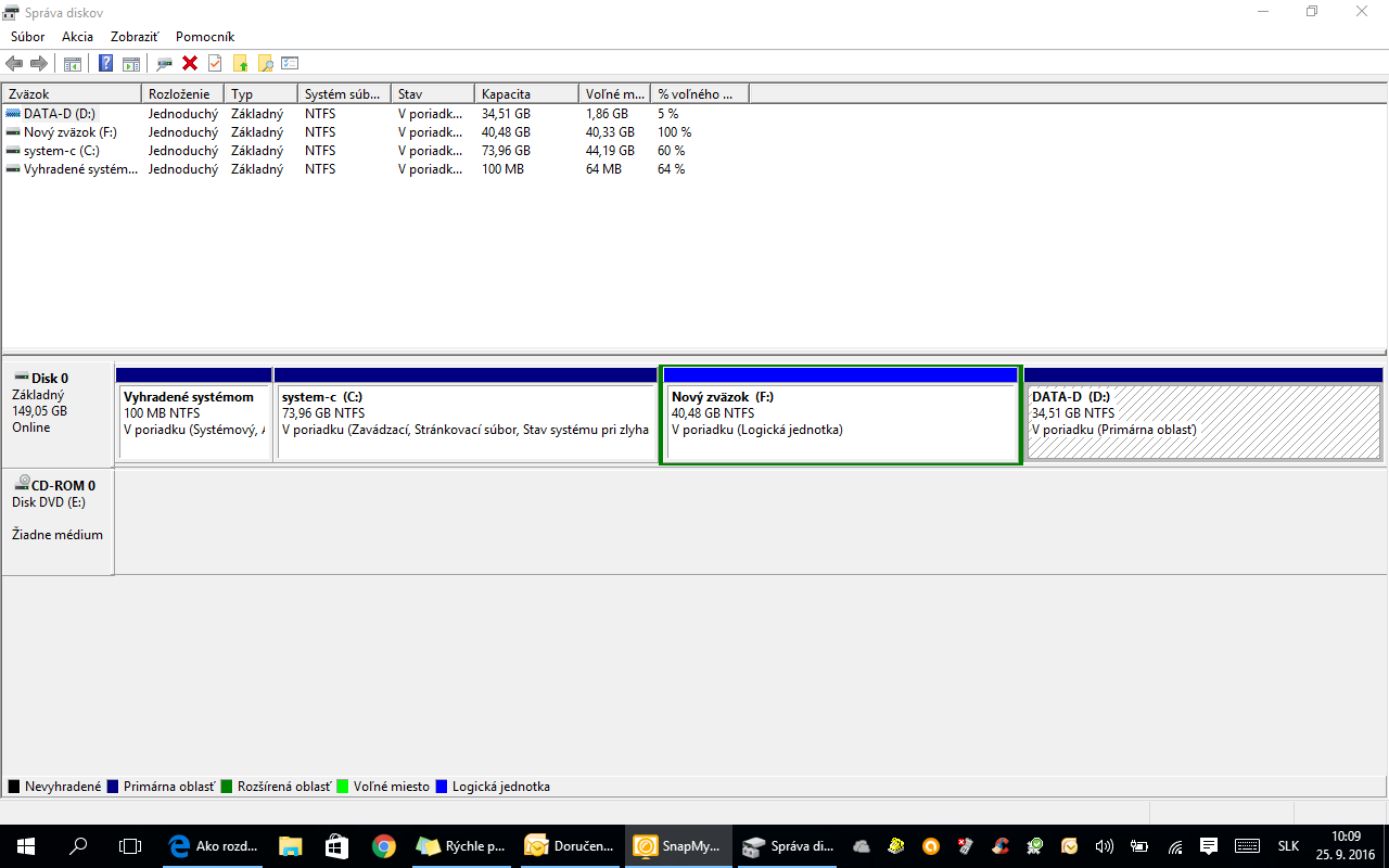

Máš pravdu, získal som nový oddiel, ktorý som pomenoval F. Nepodarilo sa mi ho podľa postupu naformá…

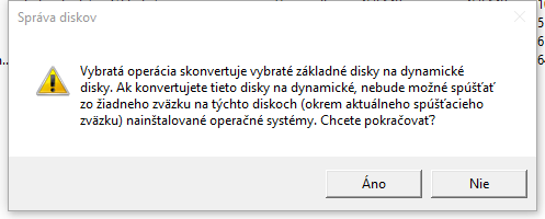

dynamický disk je naprosto špatně. více lidí ti tu psalo, že nemáš používat mrchosoftí nástroje - ty…

Posielam v prílohe screen oznamu, čo si žiadal.

správa disků je toto: diskmgmt.msc stejný screen můžeš udělat i z toho nainstalovaného partition w…

Posielam v prílohe oznamy zo správy diskov.
Vladimir22 24.09.2016 19:26
Vladimir22
místo printscreen se nauč alt+printscreen. správa disků: jo, tento obrázek. a teď v tom normálním p…

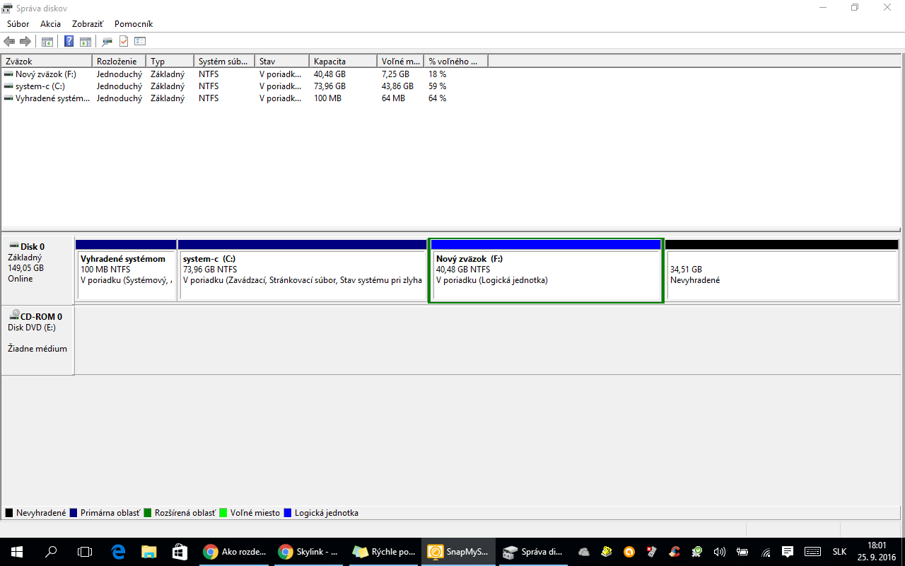

Prikladám správu diskov. Oddiel F bude funkčný, keď je pod ním nápis "logical"? Pod odd. D je iný ná…

Tento obrázok si sem už dával, nič sa nezmenilo. Teraz si ho pridal znova dva krát. Logická oblasť j…

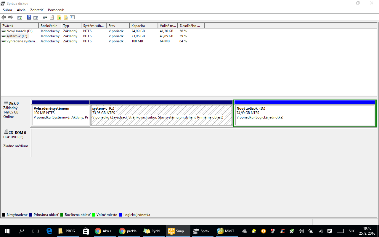

Podarilo sa mi to zlúčiť cez Partiion Vizard. Teraz uvažujem o zmenšenie odd. C ako ste mi radili na…

Máš pravdu, získal som nový oddiel, ktorý som pomenoval F. Nepodarilo sa mi ho podľa postupu naformátovať a preto nie je viditeľný. Pri formátovaní mi program oznámil, že všetky označené disky sa zmenia na dynamické a nebude možné... Dal som ďalej alebo OK a znova sa mi otvorila poznámka s červeným výstražným krížom písaná po anglicky, ktorá sa nedala skopírovať, aby som ju preložil. Mám ju opísať a sem vložiť ?
Logická oblasť je oddiel v rozšírenej oblasti, zelený chlievik. Písal som ti to vyššie. Nepotrebuješ ju, ale nevadí tam.
Môžeš ju ešte teraz zmazať spolu s F, potom už nie.
