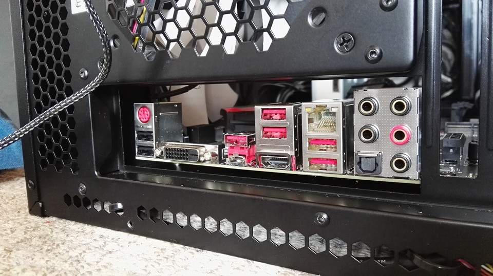

Tuhle desku jsem v ruce nemel. Presto si dovolim par poznamek: 1. Zuzovani je obecny trend, ani de…

existuju rozne dlzky dist. stlpikov, takze ked tam das dlhsi, mozes dosku takto ohnut. obzvlast ked…

tak to jo, ano je dobre pouzit originalni prislusenstvi ke skrini, take jsem tuto zkusenost pred let…

Asus Z170 som mal možnosť "stretnúť" a nebol s ním problém, dosť možné že to ohol sám užívatel špatn…

me to ohnuti dost fascinuje, protoze ty desky jsou pruzne a melo by se to vratit zpet, pokud povoli…

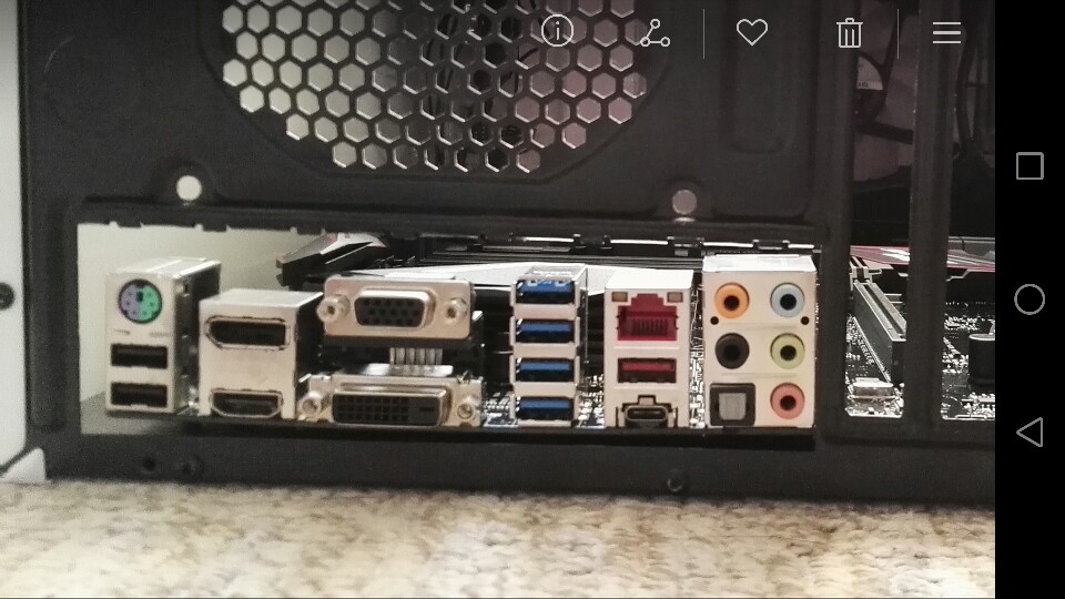

Ta MB mu takhle přišla a to pak ještě další dva kusy na stejno.(jestli teda neposílali stejný kusy n…

Pořád si nedokážu představit, jak se dá základní deska namontovat obnutě nebo křivě, když se použijí…

Sloupky tam evidentně jsou to by ta MB seděla úplně jinak,jelikož tam není nasazenej ani chladič tak…

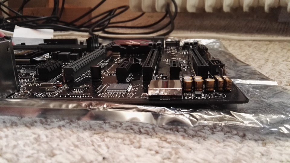

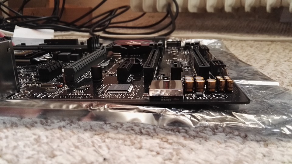

Tady pár fotek ještě..... [27014-1-jpg] [27016-4-jpg] [27015-3-jpg]

Takže ani na jedné fotce není přišroubovaná přes distanční sloupky. To je jako reklamovat položené š…

Pokud položíš MB na distanční sloupky ta není ohlá jak prase,nebo je snad Ok (normální) když budeš s…

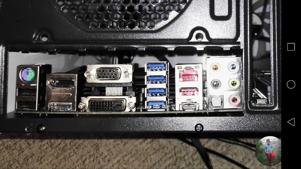

Doska dorazila, a je teda tiez kriva pod tymi konektormi, co nepotesi. Spravil som zopar - foto1, fo…

no nevim, podle me vadna serie, ja bych to vratil.

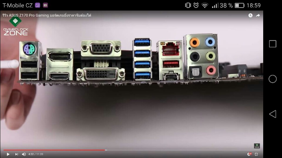

Že jsou ty desky prohnuté to není žádné tajemství,pěkné fotky máš přímo v shopu na https://www.czc.c…
