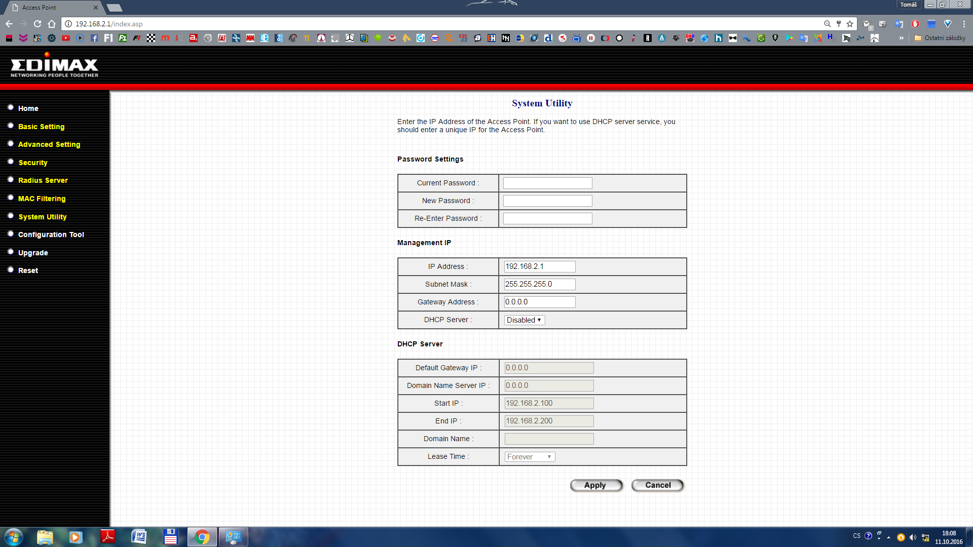

Kam mám teď napsat ty údaje od poskytovatele? Udělal jsem screen té nastavovací obrazovky routeru. Nevím co teď s těmi údaji. Když to napíši nahoru, tak to se mnou nemluví...Jak to máme dále nastavit?
Poradil by někdo prosím? :)
Pokud by byly potřeba další screeny, tak mohu poskytnout.
podla popisu to nie je router, ale iba access point (prístupový bod), čiže taký bezdrôtový switch
aha...a to představuje nějaký problém? S tím to nepůjde?
to záleží od toho čo ti pridelil poskytovateľ, čo je za tou zásuvkou..
ak vyplníš tú IP, masku a bránu, tak uvidíš. Možno to pôjde, a možno to bude kolidovať s adresným rozsahom poskytovateľa.
umí to různé režimy ap, ale má to zároveň možnost "dhcp server" na vlastní adrese, takže to bude fungovat jako router - někde pak musí být konfigurovatelná wan strana k providerovi.
(manuál se mi číst nechce)
ale v tomto století bych takový krám nechal do garáže/na zahradu a pořídil z low-end třeba wr841n/842n.
pripojí sa ak tak len ten AP. Každá ďalšia adresa už môže byť použitá. Ak providerovi spustí v jeho sieti DHCP server, tak ho najskôr zablokuje.

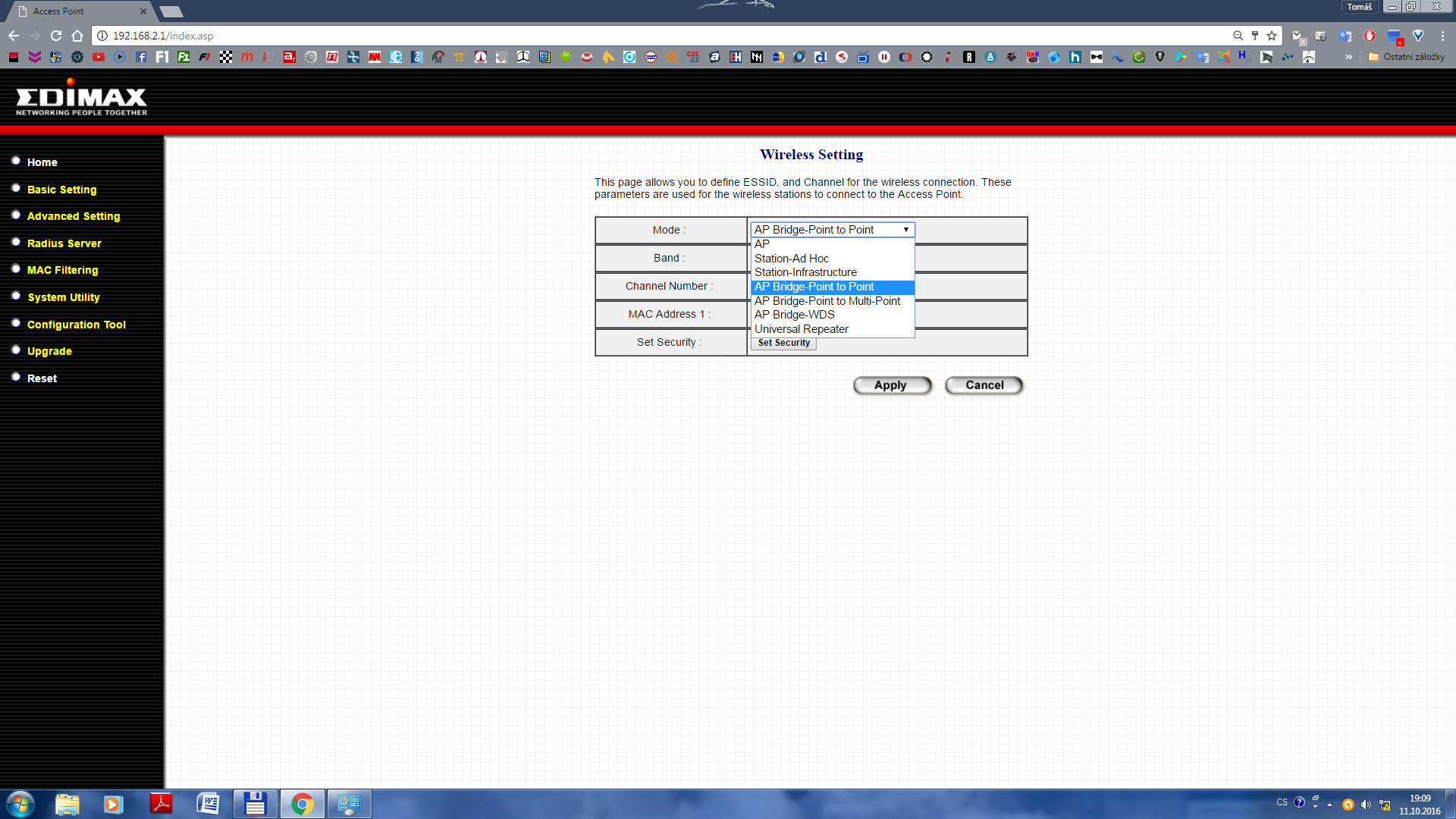

Mám tam tyto možnosti nastavení režimu. Který z nich to bude? (viz příloha)
http://www.edimax.com/images/Image/productimage/wi reless/News/EW-7209APg-081105.jpg
môžeš to použiť až za svojim routrom..
