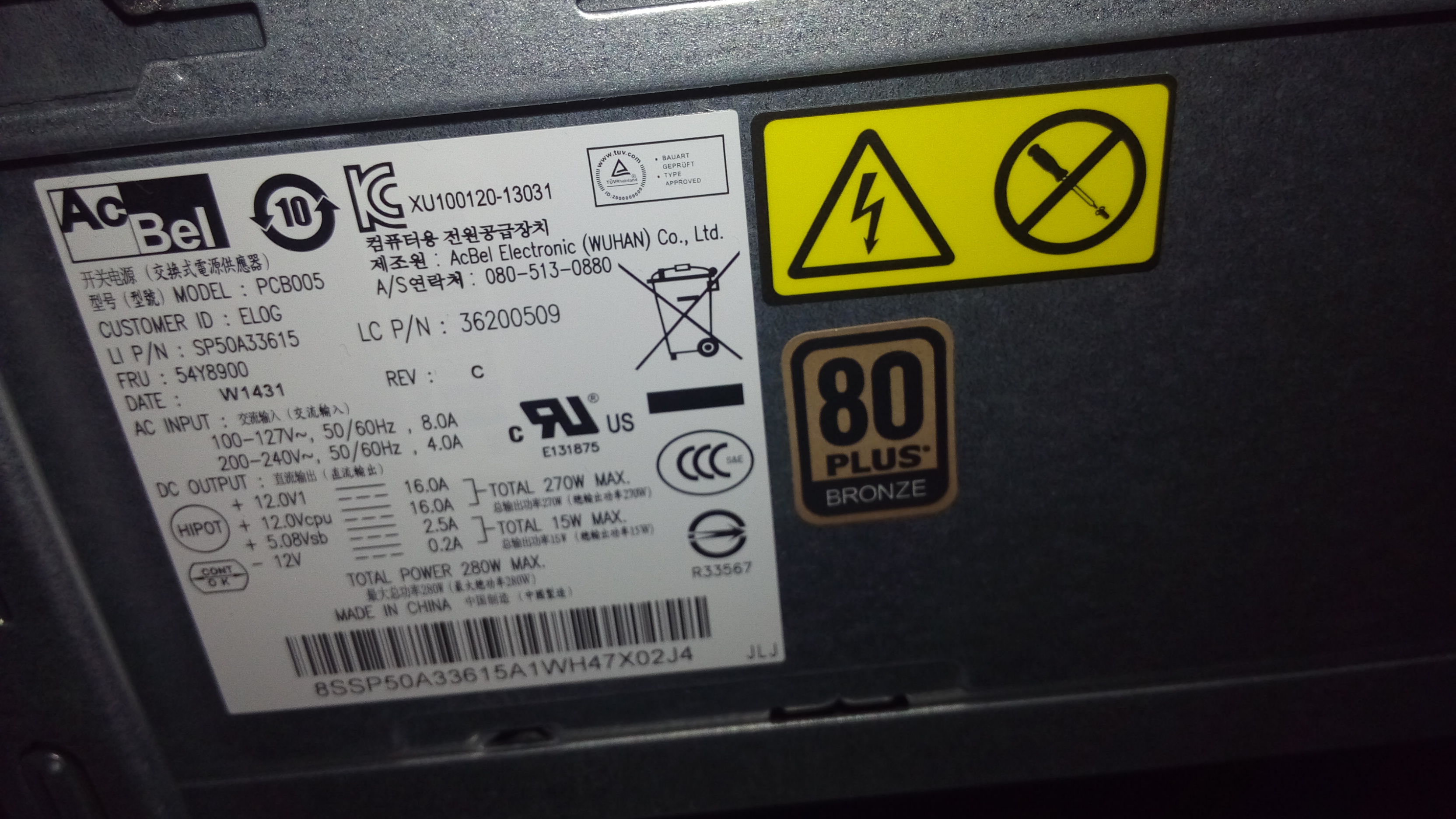

Chtěl bych upgradovat svuj pc (celeron g1840, 8gb ram, 280W 80plus bronze zdroj - je to lenovo sestava takze znacku nevim). Chtěl bych dokoupit grafickou kartu do 3500Kč. V této kategorii se nemohu rozhodnout jestli vzít gtx1050 nebo rx460. Hraji hry jako WoT, WarThunder, The Crew ...
To už je tam v tom kancelářském Lenovu nový zdroj, že uvádíte certifikaci? Grafiku už jste také vybíral a mimo cen a příchodu GTX 1050 se toho moc nezměnilo. Například včera tu bylo vlákno o levné GK.
Nový zdroj tam meni, ale ten co mám má stitek s 80PlusBronze. Jde mi o to jestli je výkonnější 2GB RX460 nebo 2GB GTX1050, nebo jestli má smysl si na hry co hraji připlatit za 4GB RX460.

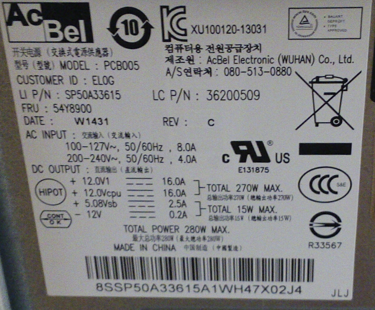

Kde na tom štítku je certifikace? Ne.
Tady je. Výkonem by zdroj měl zvládat jak RX460 tak GTX1050
Tak to jo. Vejde se do skříně ta kýžená karta? Mezi 2GiB a 4GiB není takový výkonový rozdíl, aby se to vyplatilo. V odkazovaném vláknu uvedené AMD RX 460 (216 mm) a nVidia GTX 1050 (177 mm) splňují cenu. Jen upozorňuji, že nemají VGA výstup!
