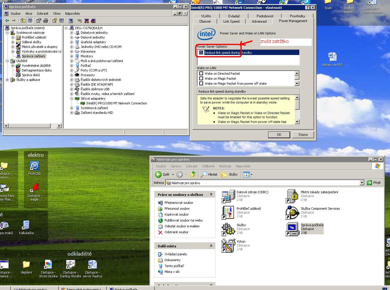

Jen pro pořádek, aby každé vlákno mělo své rozřešení posílám screen toho řešení. Je to i proto, jeli…

Re:Zdenál : Děkuji moc, problém asi vyřešen podle rady Touchvood v jednom vašem odkazu. Dnes se mi PC nepodařilo uspat na déle jak 5 min., po tomto zákroku spal 20 min. až jsem jej musel probudit, protože jdu do práce na odpolední. Děkuji moc, pro dnešek tedy zatím končím, zítra vyzkouším, jestli jsem tímto něco neznefunkčnil!
Jen pro pořádek, aby každé vlákno mělo své rozřešení posílám screen toho řešení. Je to i proto, jelikož rada Touchvooda byla pro Win10 a pro Win XP vypadá obrazovka trošku jinak, tak pro méně zkušené přikládám screen pro Win XP. Řešení je ověřeno (PC spalo celou mou odpolední), dnes jsem zkoušel a všechno snad na PC funguje jak má!
děkuji všem, hlavně "Zdenál", který mi dal ty starší linky!
