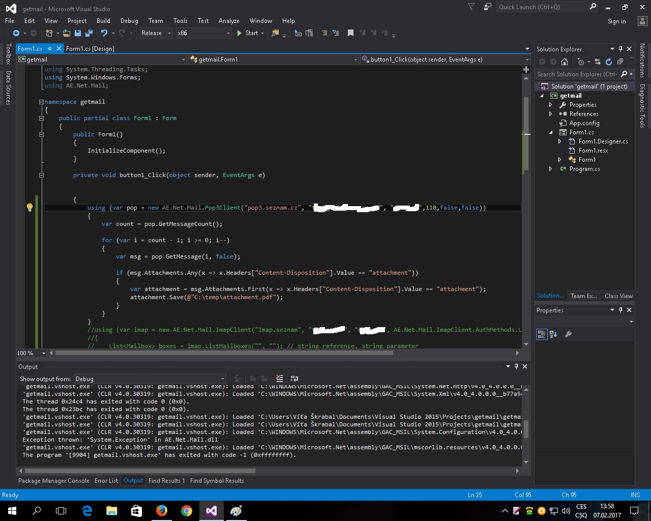

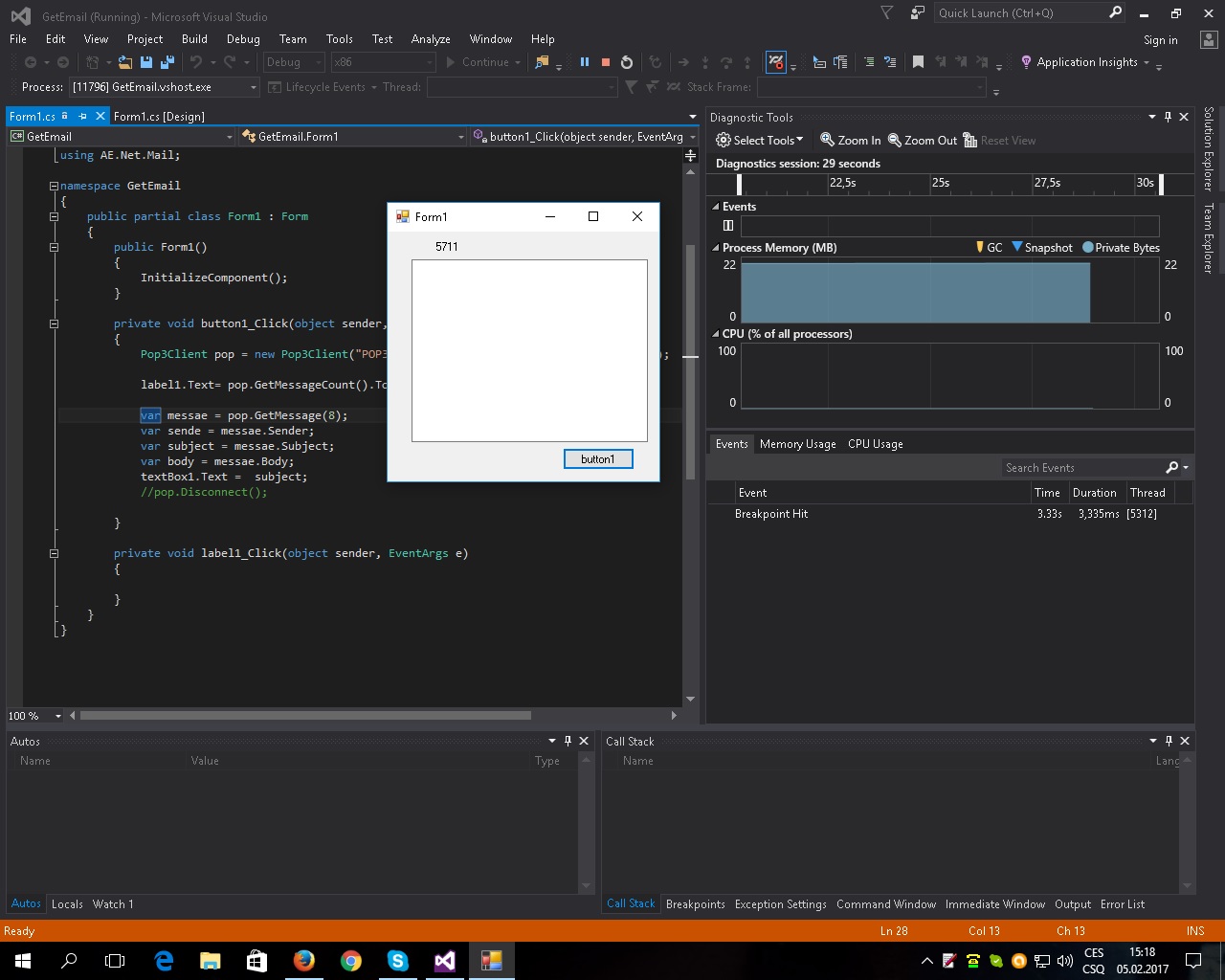

Tak už jsem trochu pokročil ale zas nemohu přijít jak email stáhnout a zjistit kdo mi to posílá, pře…

var message = pop.GetMessage(1); var sender = message.Sender.DisplayName; var subject = message.Subj…
Wikan 03.02.2017 12:51

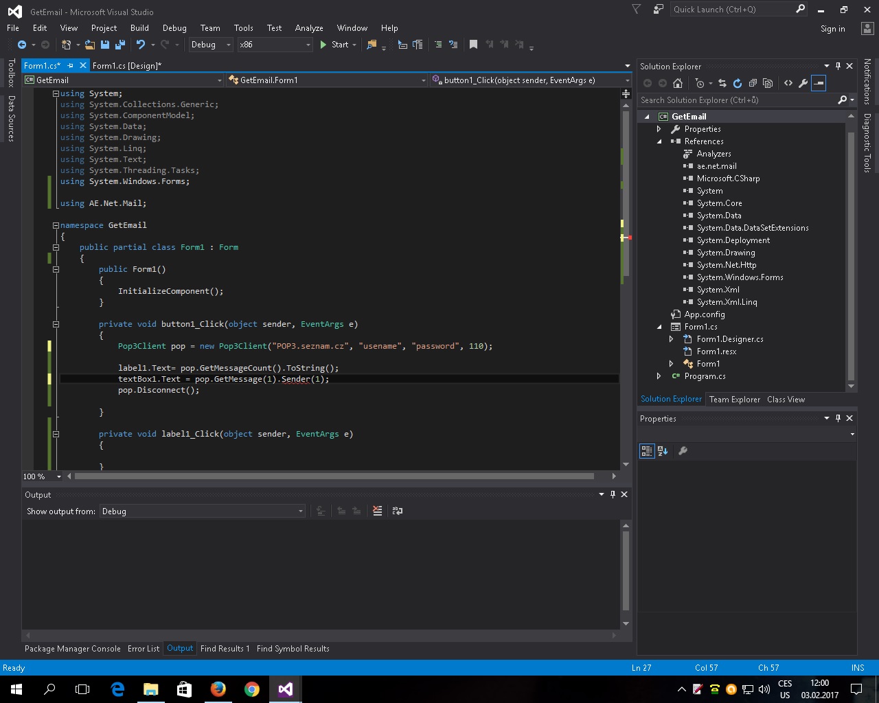

Jak si to nefunguje viz příloha :-(
Víťa 03.02.2017 13:31
Víťa
Z té přílohy nejde nic poznat.

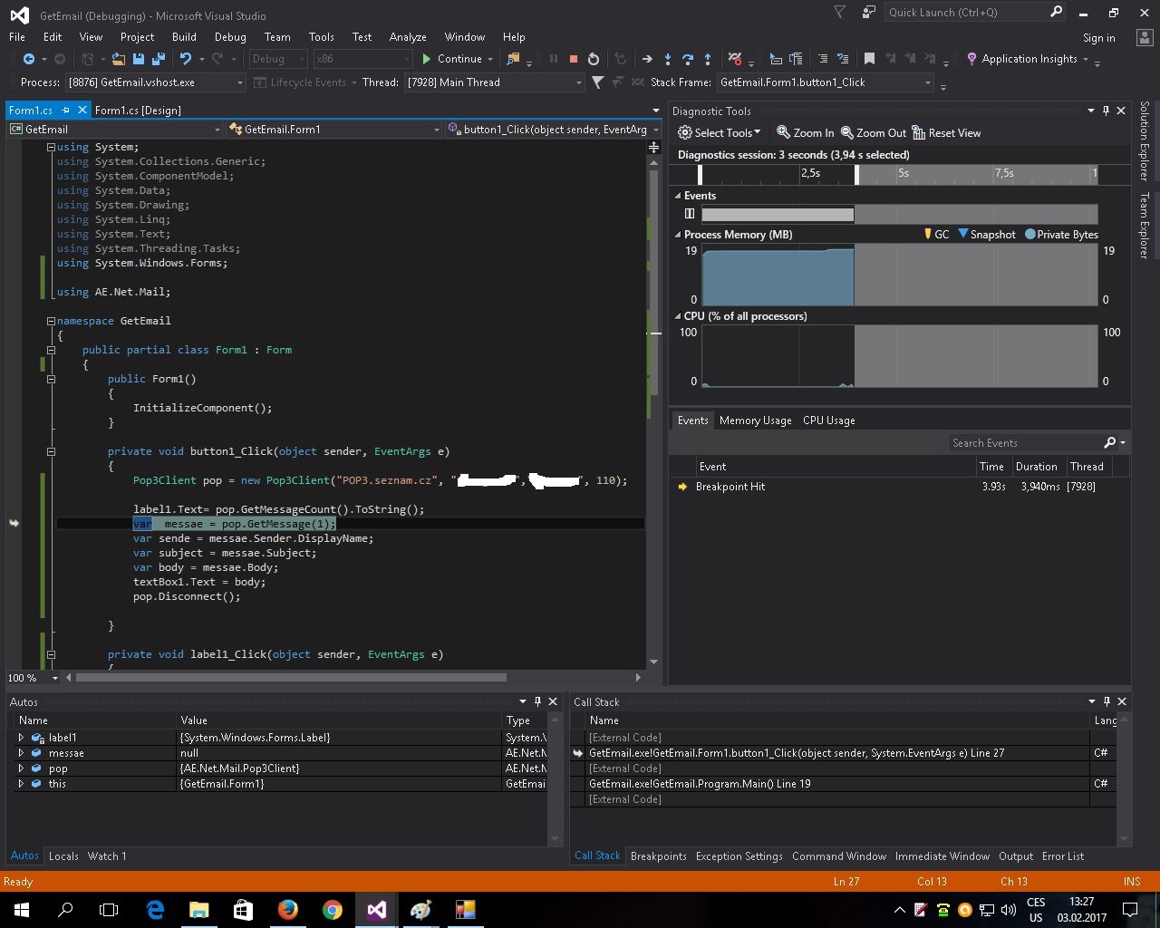

Protože se neobjeví klasický form
Víťa 03.02.2017 17:06
Víťa
Tak máš tam breakpoint, proč to teda nepustíš dál?
Wikan 03.02.2017 17:11
Já tam nemám žádný breakpoint když kliknu na Continue tak mě se ukáže toto kde může být chyba? já js…

Pořád vidím, že ti to tam stojí na breakpointu.
Wikan 04.02.2017 16:10
To bude na dlouho. Neovládá ani vývojové prostředí, ve kterém používá své oblíbené Copy/Paste :-(
Jan Fiala 04.02.2017 16:15
Jan Fiala
Ukaž kde mám ten breakpoint kde ho mám ? já když přidám ten tvůj kód tak mi to začne stávkovat ale t…

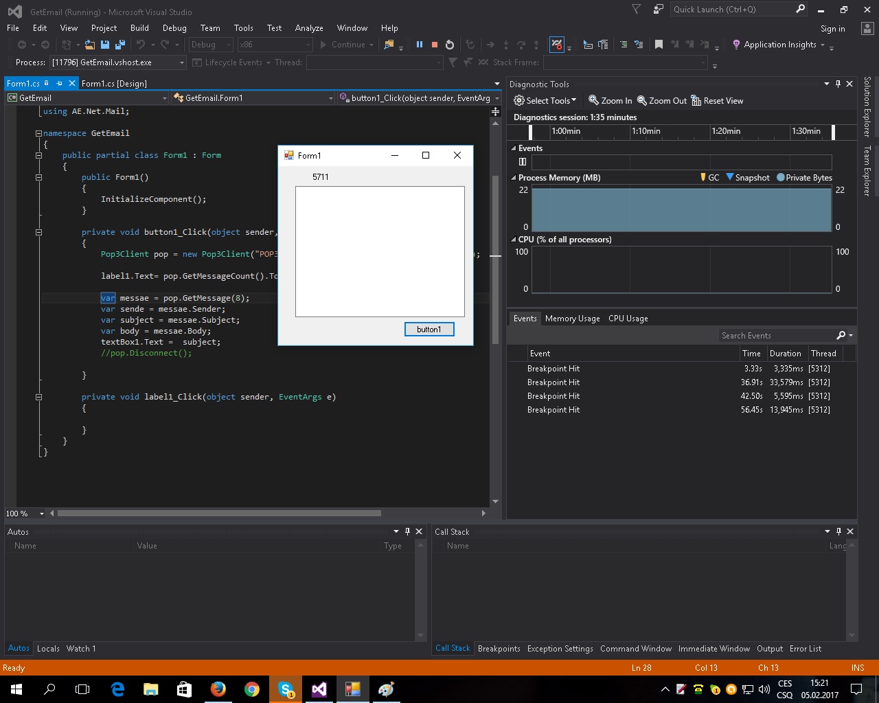

5710 což odpovídá skutečnosti já vím že je to moc :-[ tam bude asi problém v časovém limitu.Ale podl…
Víťa 05.02.2017 12:05
Víťa

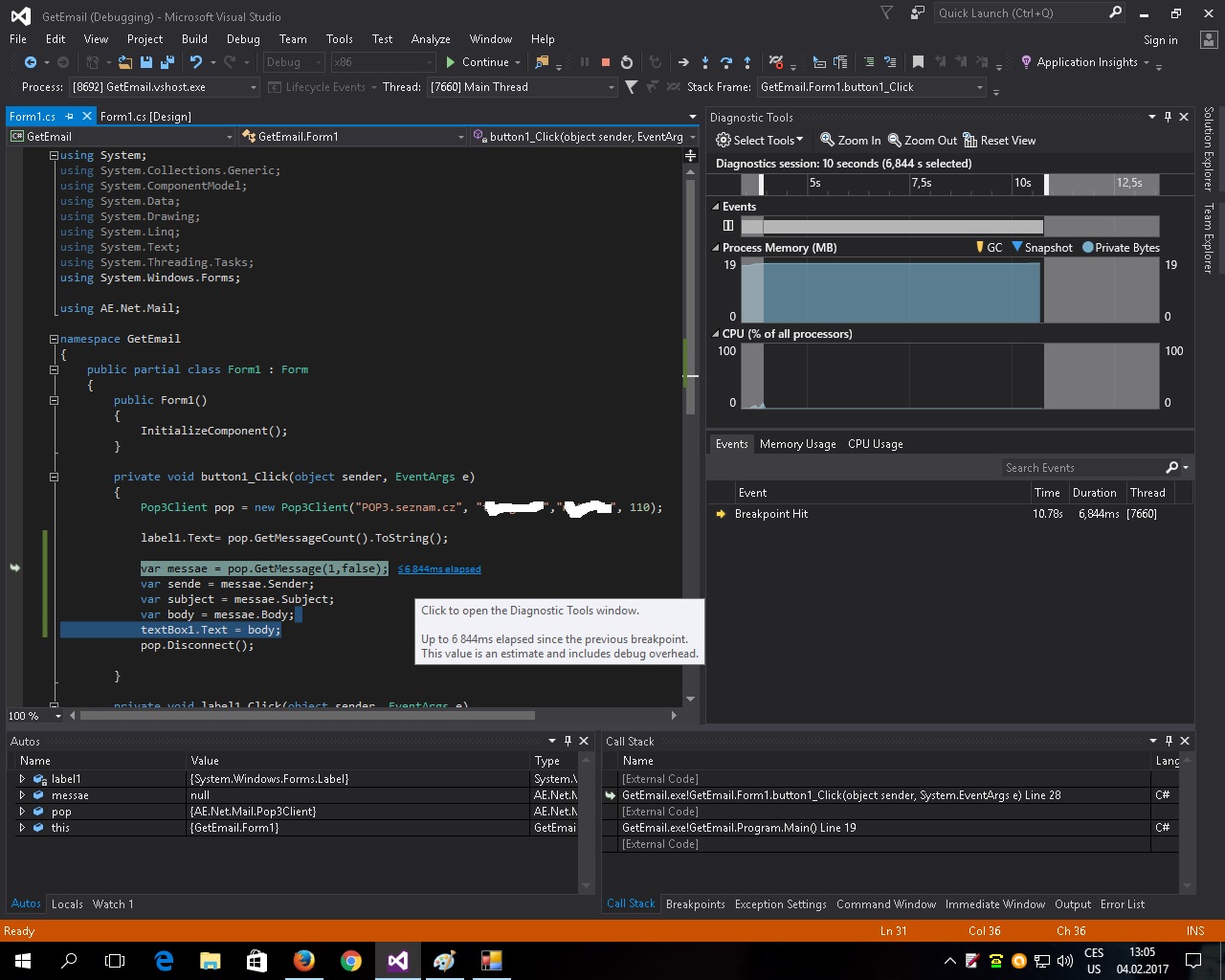

Klikni na Continue. Co to udělá?
Wikan 05.02.2017 12:08
Tak když kliknu na Continue příloha čteniemail4 když kliknu na formuláři na botton tak příloha čteni…

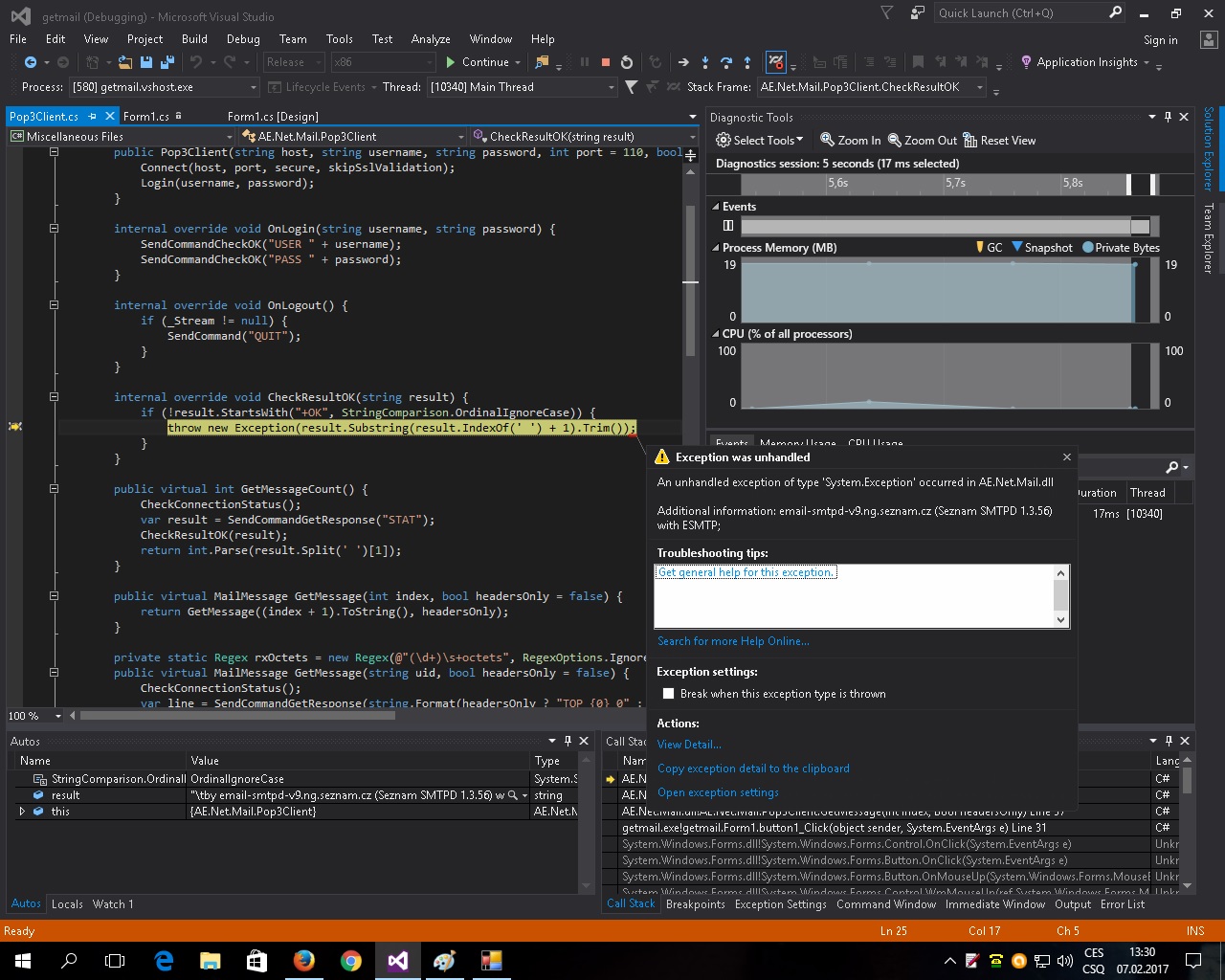

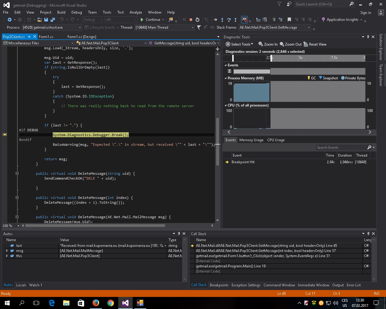

Ta knihovna evidentně přečetla něco, s čím si neumí poradit. Můžeš jim to nahlásit jako bug.
Wikan 07.02.2017 13:03
To je len warning ze tam kdesi neni bodka, nech si zmeni projekt na release, a nebude mu to zastavov…
MM.. 07.02.2017 13:23
Změnil jsem na release je to pořád stejné když kliknu na Continue tak obou dvou případech jak Relaas…
Víťa 07.02.2017 13:46
Víťa
odpoved serveru nezacina na +OK tak to hadze exception. Vidis dole ze ten result je useknuty a nezac…

To je dobre tak to zatvor a znova spust nech to ide od zaciatku a ne od polovice. ... a prip. ak nas…

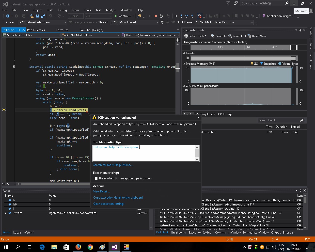

Krokování programu znamená, že jdeš krok po kroku po řádcích zdrojového kódu, zjišťuješ obsah proměn…
Jan Fiala 07.02.2017 14:23
Jan Fiala
Vpravo dole mas historiu volani funkcii, tam vidis ze odkial sa to vlastne volalo (z fcie GetMessage…

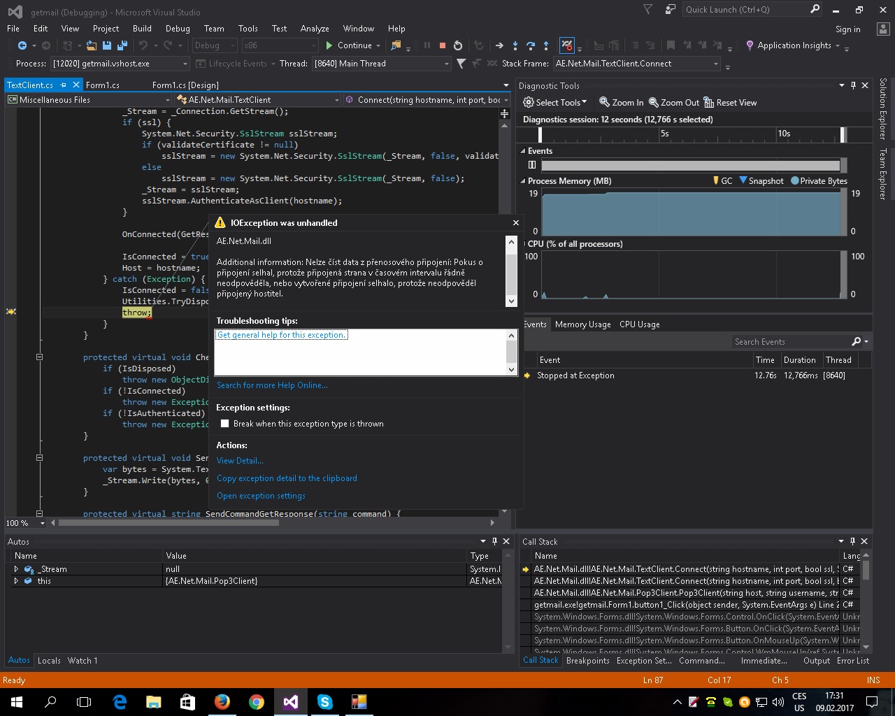

Já jsem dělal chybu v přihlašovacím údaji host na místo seznam.cz tak jsem dával pop3.seznam.czproto…
Víťa 09.02.2017 17:50
Víťa
Neni to connected. Predtym ti to islo dobre az po GetMessage, uplne na zaciatku, a potom si nieco po…
MM.. 09.02.2017 17:52
host pop3.seznam.cz s tím toto funguje label1.Text = pop.GetMessageCount().ToString(); ale když vy…

Jsi zmatený z toho, že když zadáš špatnou adresu, tak to nefunguje?
Wikan 10.02.2017 16:49
Tak co dělám špatně?? ]:( argument že seznam se na mě "nas**":-| ten neobstojí protože jsem zkoušel…
Víťa 10.02.2017 17:01
Víťa
Ja neviem co mas teraz za probelm. POP3 server je zvycajne pop3.seznam.cz alebo pop3.neco.cz, to ma…

Tak když kliknu na Continue příloha čteniemail4 když kliknu na formuláři na botton tak příloha čteniemail5 a tak dále.. to se celé opakuje všimněte si na skenu vpravo těch dole breakpointů co kliknutí na kontinue tak jeden breakpoint. Tu knihovnu jsem stáhl odtud http://api.256file.com/download/20106_ae.net.mail. dll jestli je něco s knihovnou s pochybného zdroje? družno podotknout že po navštívení této stránky a stažení tohoto souboru se mi stalo párkrát že když jsem se přihlásil do emailové schránky v tomto případě na centrum.cz a klikl na nějaký odkaz tak se mi zobrazila tato stránka viz příloha útočná stránka :-[ díky

To je len warning ze tam kdesi neni bodka, nech si zmeni projekt na release, a nebude mu to zastavovat na debug veciach. Message mu to nejaky precitalo, viz dole premenna "last". A to mu vrati ta funkcia GetMessage.
.. sorry vrati mu msg a ne last, nech si pozre co v tom ma.
odpoved serveru nezacina na +OK tak to hadze exception. Vidis dole ze ten result je useknuty a nezacina na +OK.
Bud si furt prihlaseny na server a spustas tam nejake getmessage ked este tam je kdesi polovica predchadzajuceho message v buffroch, alebo mas nieco blbo naprogramovane.

Já jsem dělal chybu v přihlašovacím údaji host na místo seznam.cz tak jsem dával pop3.seznam.czprotože jak jsem dělal v Deplhi7 emailového klienta tak to tam muselo být , v některých přílohách to je vidět, už mi nepadá okamžitě ale pokouší se o spojení po chvíli se to zastaví viz příloha tak jsem trochu k mé radosti postoupil ale teď potřebuji radu kde je chyba teď ? díky za shovívavost.
ale když vynechám pop3
Nelze číst data z přenosového připojení: Pokus o připojení selhal, protože připojená strana v časovém intervalu řádně neodpověděla, nebo vytvořené připojení selhalo, protože neodpověděl připojený hostitel.
jsem s toho zmatený
Ja neviem co mas teraz za probelm. POP3 server je zvycajne pop3.seznam.cz alebo pop3.neco.cz, to ma fungovat. Nic ine nema fungovat. Ked to tak je, tak je vsetko spravne. Pouzivaj pop3 adresu a ries co za problem mas s tym konkretne. label1.Text = pop.GetMessageCount().ToString(); funguje, a co sa deje dalej? Si to odkrokuj.
Ked nejde GetMessage tak si ho odkrokuj dovnutra ze preco nejde.
Jak funguje POP3 mas tu hned v prispevku nizsie uz som daval link. Je to obycajna textova komunikacia, ty posles prikaz a server ti odpovie +OK a prislusna odpoved. To iste robi ten tvoj program. Mozes si to aj rucne skusit telnet programom na port 110. Priklad na komunikaciu mas v linku moj prispevok nizsie. DELE prikaz neposielaj to je zamzat spravu. USER a PASS je tvoje meno a heslo. APOP nemusis posielat tusim to je len kvoli security.
