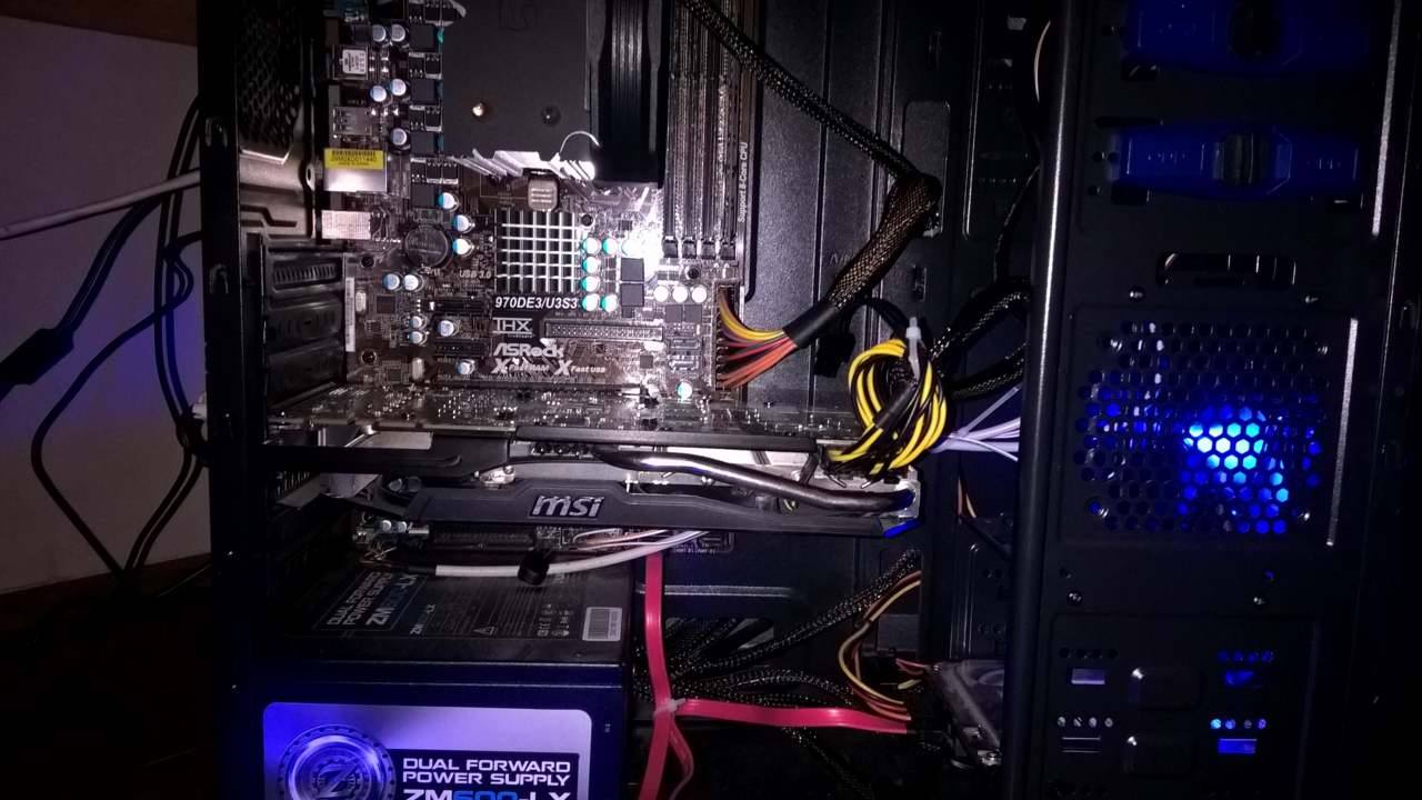

Přikládám foto, kabely mám vedený všechny a schovaný z druhé strany bedny aby jich v Case bylo co nejmín jsou tam jen ty co jsou potřeba.
Tam je zdroj dole ? Nová revoluční technologie,kterou třeba já nechápu,se přiznám. Zrovna u tazatele - zdroj = v tomto hřející bedýnka v těsné blízkosti GK,která potřebuje kolem sebe prostor.Takže pokud to vidím dobře,tak větrák z grafiky ofukuje ten zdroj ? Na vrchu bedny zima.
Zdroj bere vzduch pod bednou, je tam i prachový filtr. Tudíž bere vzduch dole a fouká ho hned ze zadu case pryč, dovnitř od zdroje nejde teplo vůbec žádné.
Jojo,nebudeme to pitvat,jen mě to tak napadlo,ale kde to bere vzduch dole a ještě přes filtr ? U mé bedny tam pomalu nevsunu ani lístek ze šaliny. Nevím,třeba se vyjádří skladatelé PC,třeba z CZC. Možná se taky s tím chlazením pletu.No přímo horko ze zdroje nemyslím,ale min.45°C ten plášť zdroje musí mít.
Pod bednu normálně strčíš prsty 2-3cm nožičky gumový. Zdroj to zvládá naprosto v pohodě a s teplotama opravdu problém není

Mám také zdroj dole a schlazením není problém - ta bedna je na to uzpůsobená
Ani já nemám s chlazením problém.Zkus to směřovat na tazatele,ten s tím zápolí.
