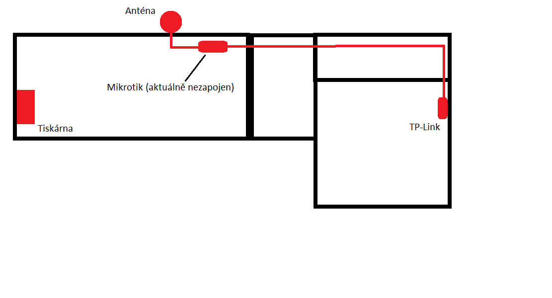

V bytě nemám 100% pokrytí signálem wifi, řeším to teď protože mi od routeru prostě a jednoduše nedosáhne signál k wifi tiskárně. Mno, poradí mi prosím někdo, co nejjednodušší postup pro zapojení druhého routeru, abych měl pokrytý celý byt? Nový router bych napojil do cesty ke stávajícímu routeru, tzn. mezi anténu a stávající router.
Je toto zapojení možné? Může nový router přijmout signál, vysílat wifi a zároveň ho posílat dále, kabelově do dalšího routeru? Tento mezi-router by byl pokud možno MikroTik.
Neplánuji nic kupovat, doufám že nebudu muset, mám doma tyto dvě zařízení: TP-Link TL-WR741ND a MikroTik RouterBoard RB951G-2HnD
Jde mi například o to, jestli budu moct stále obsluhovat tiskárnu přes wifi. Jako koncový router bych rád ponechal TP-link, poněvadž v něm umím nastavovat co potřebuji, jako bandwidth control, nastavování wifi nebo např. přiřazení IP adres k MAC adresám, toto bych rád zachoval.
Pokud to je možné, poradíte mi prosím, kdo se vyzná v složitém Mikrotiku, jak a co v něm nastavit? Mikrotik by měl obsluhovat skrze wifi pouze tiskárnu, TP-Link by obsluhoval všechny PC.

Toto zapojenie (podľa obrázka) je možné. Konfigurácia Mikrotik-a nie je zložitá, pokiaľ použiješ Qui…

Toto zapojenie (podľa obrázka) je možné. Konfigurácia Mikrotik-a nie je zložitá, pokiaľ použiješ Quick setup. Podrobné zapojenie Ti snáď netreba vysvetľovať...
Ovšem konfiguráciu LAN siete si budeš musieť prispôsobiť svojim potrebám a dať si pozor čo a ako nastavíš...
jde to, ale je to nejhorší řešení kvůli zhoršené průchodnosti režimu repeater.
pokud by podle toho náčrtku vedl kabel a routery vždy fungovaly jen jako vysílač, je to v pořádku.
první router bude zapojený normálně, druhý za ním jen jako wifi-switch, bez wan části.
rozdíl oproti té možnosti
Myslíte tím, že by od antény vedly 2 UTP kabely, jeden ke každému routeru zvlášť?
reagoval jsem na větu "přijmout signál, vysílat wifi". pokud by mělo jít oboje přes wifi, bývá to problém. ale ten náčrtek předpokládá propojení kabelem, to je ok.

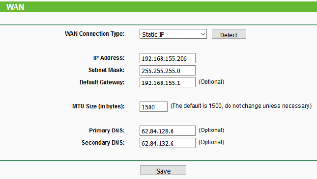

1. Na TP-Linku přenastavím WAN connection, aktuálně pevně daná se nastaví do mikrotiku, nevím ale jaké hodnoty nastavit. Viz obr. 1.
2. Sesíťování tiskárny, možná to půjde samo, ozkouším až zítra, ale, když budu na PC, který je napojen na TP-Link, zadám tisk do tiskárny, která je připojena přes Mikrotik, jestli to prostě a jednoduše vytiskne.
na tom screenu vypadá, že je statická neveřejná adresa od poskytovatele.
podle toho vedení kabelů se přímo nabízí, ať je vstupním routerem mikrotik, čili toto vyplnit ve quick set:
- režim home ap,
- internet: static ip od poskytovatele, firewall
- local network: lan ip routeru jiná než tplink např. 192.168.1.222, nat, dhcp rozsah 192.168.1.100-.199, u wifi tiskárny později předpokládáme pevnou ip
- wireless->wlan: network name (=ssid) a wifi password (=wpa-key) stejné jako u tplinku, ale vysílací kanál posunutý o 5 kanálů
tplink bude zapojený jen lan částí do sítě jako switch, zatím odpojit wan:
