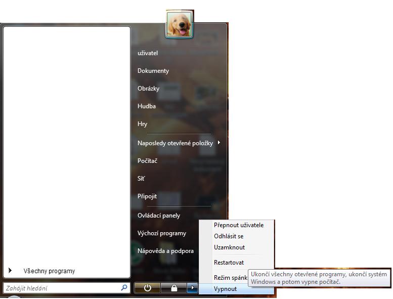

Skus-to vypnout takhle. [img=/file/view/28734-lkukuk-jpg]http://pc.poradna.net/file/view/28734-lkuk…

To jsem dělala a nepomohlo.
