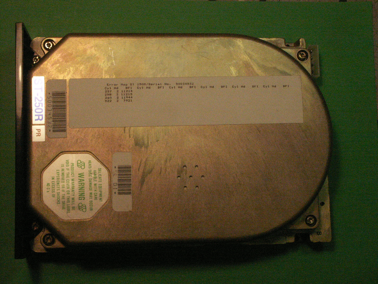

Pokud tvůj disk vypadá takhle, tak musíš být opatrný. Pokud vypadá jinak, tak tě kontrolér k ničemu…
jirka44 17.05.2017 13:11
