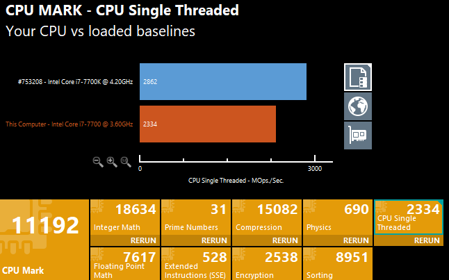

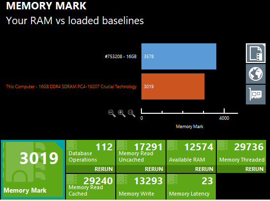

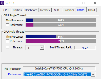

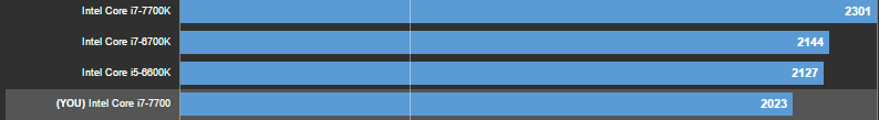

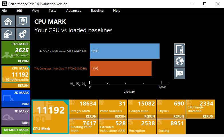

# Oba procesory vlastnim (mam je TED VEDLE SEBE), Intel i7@7700K je jiz na zaklade vykonejsi a obnasi vyce vyhod, jako osazeni lepsi RAM je jedna znich, nikde neni psané, ze [K] procesory jsou exlusivne urcené na [OC] nebo 'Po zakoupeni PRETOCIT !!'
* Navic nejaké [OC] dnes neni nejak slozité a zvladne ho i méne experimentovany uzivatel + muze klidne taktovat az pristi rok, kde na OC ciste [CPU] mu staci jen kliknou na nasobic a pridat na VCORE, na to nepotrebuje skoleni, maximalne pri vysich hodnotach VCore lepsi chladic..
• Nez jsem na i7@7700[K] osadil WCooling, uzival jsem prilozeny "Intel komar cooling", zadna katastrofa, 70C° v po 1hodine v BF1, zadné tisicové naklady se nekonali.
* I kdyz jsem ho mel pretoceny na 5GHz, momentalne ho mam na STOCK hodnotach protoze i tak je jiz dostatecne "NAD-Vykony", oproti mé druhé sestave na H270 + i7@7700 mam o (kdyz vemu treba CPU-Z) +- 10 az 15% lepsi vykon [Single Thread, Multi Treads], bez toho, aniz bych musel neco OC, nebo neco nastavoval, nepocitaje podstatne lepsi pomer % vykonu s [RAM], kde kdybych se mel drzet syntetickych testu jako AIDA, PerformanceTEST, jde az o 35% rozdil vykonu (cteni, zapis, latence ..) . BEZ OVERCLOCKING cehokoliv.
# Uz i na zakladnim STOCK taku, je rozdil vic jak viditelny za nakych 30Euro navic, kdyz se pta jestli ho koupit, tak na neho asi ma..
* K tomuto vysledku nepotrebuje ani lepsi zdroj (to ani u OC, jako by 7700K potreboval vic jak 50W na OC), ani superchladic, ani dalsi tisicové naklady 0 Euro.

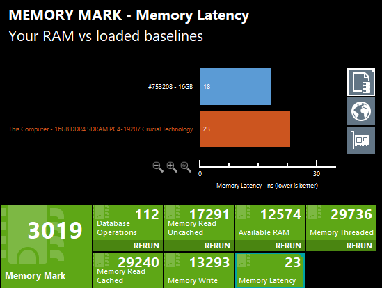

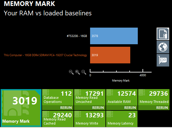

• Nazorna ukazka, kde i na "ZAKLADNIM TAKTU = BEZ OC" [K] verze BEZ OC dokaze podat rozdil vykou, jak CPU nové Generece.
MERENO NA :
* Mensi = lepsi.
![[http://pc.poradna.net/file/view/28906-latence-png]](/file/view/28906-latence-png)
To je muj posledni prispevek na této poradne, kde clovek nemuze napsat jedinou odpoved aby vymazaný urážlivý obsah (los)
Nevím proč tady vytahuješ grafy, rozdíl znám a jde jen v základu o rozdíl ve frekvenci.
